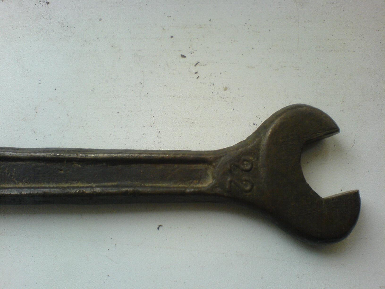

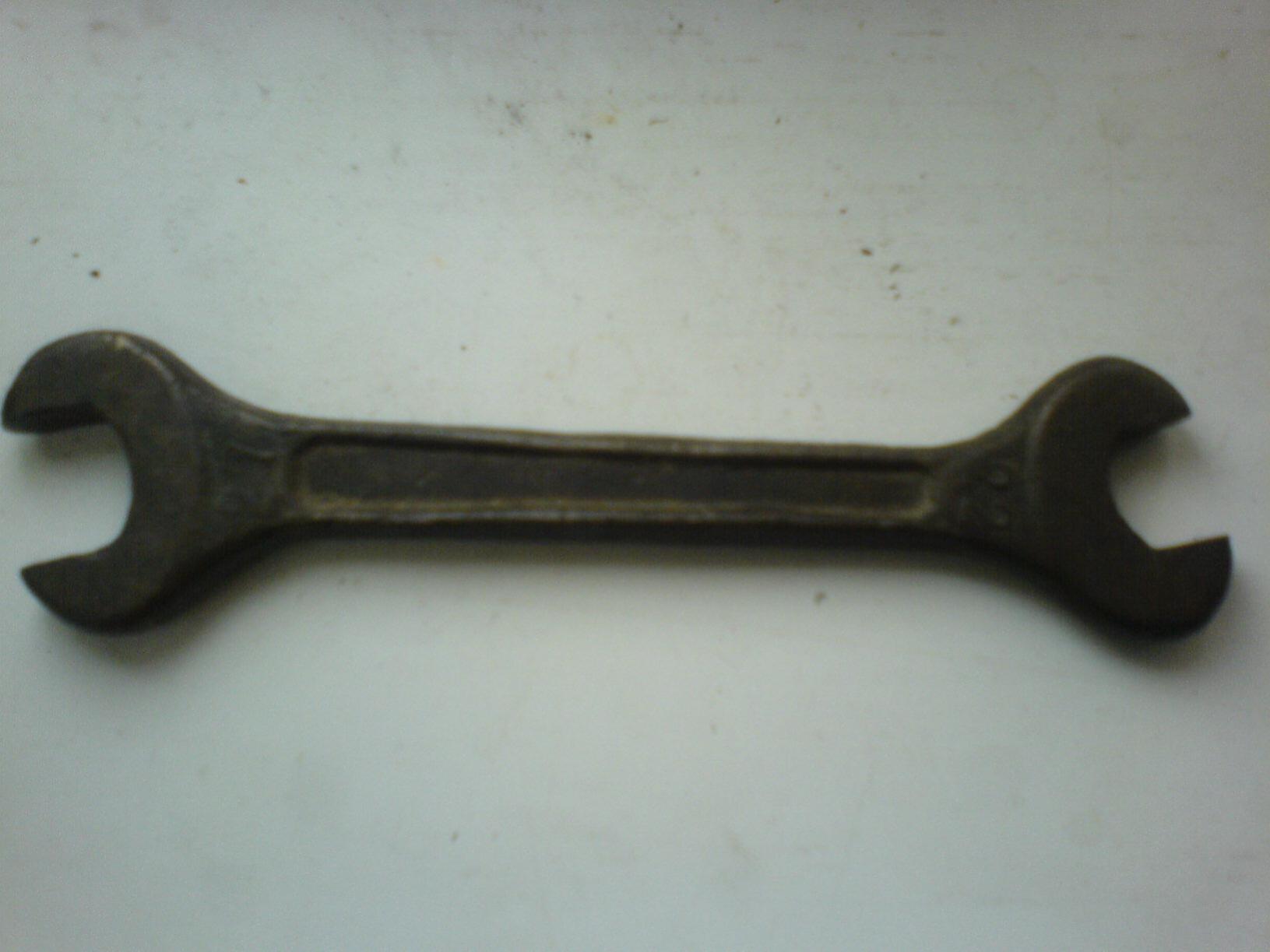

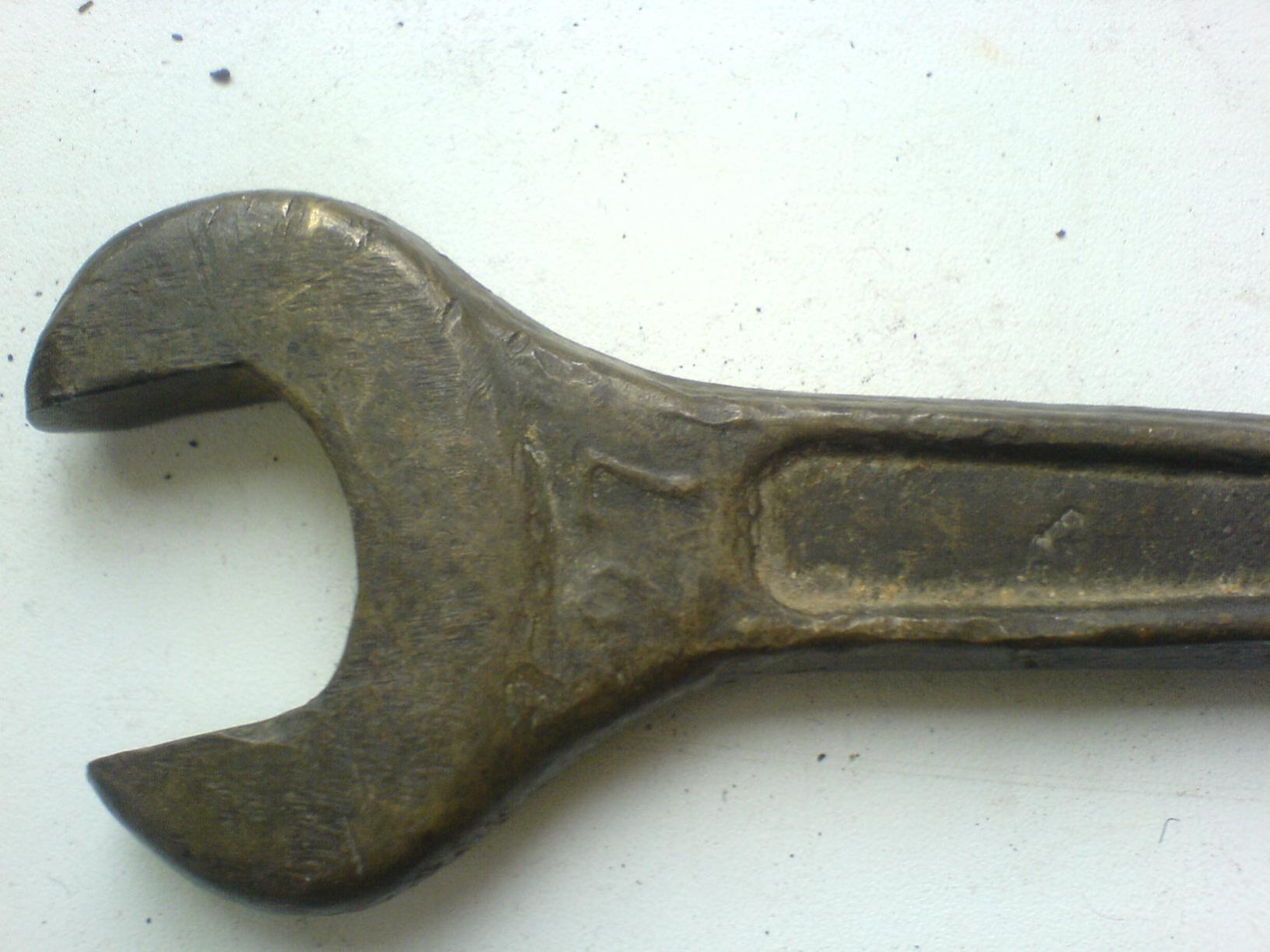

    На выходных нашел вот такой ключ, 22 на 27, материал латунь. Каких годов он примерно?

    Обыкновенный гаечный ключ для работы в условиях повышенной взрывоопасности. Может быть каких угодно годов.
  4. Коля Гомельский
    Коля Гомельский Oberschütze
    15
    Чернигов Украина
    Инструмент из цветного металла обычно применяют в условиях повышенной опасности взрыва,танкеры,нефтебазы и тп.При случайном падении нет искрения.
  5. Hans Weber
    Hans Weber Gefreiter
    141
    ещё такой ключ использовали сварщики и газовщики для окручивания редуктора на пропановом баллоне.
  6. Ханс Рудель
    Ханс Рудель Feldwebel
    836
    Курская губерния
    А так же на хим.заводах боялись "искр" и пользовались ключами не дающими искр...
  7. alexxxcc
    alexxxcc Obergefreiter
    129
    Украина не далеко от Харькова
    Точно:beer: я когда то сам с такими ходил:)
