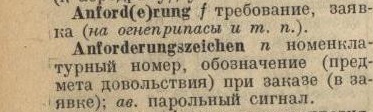

    По штампу понятно, по клейму еще не совсем, гугл-переводчик никак не переводит третье слово - Anforderz, что это?

    Anforderz - и дальше Люфтовый код номера заказа.
    Проведём параллель с СС - ранняя снаряга идёт с клеймами ЦЦ РЗМ, в которых указан номер и год заказа.

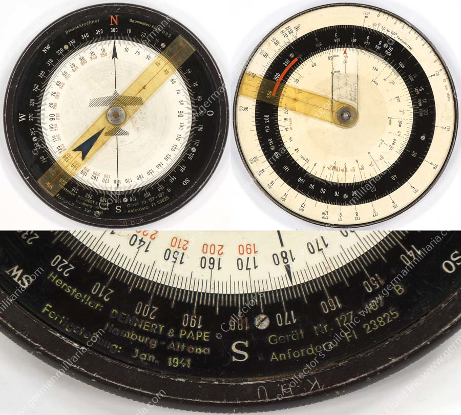

    И теперь объясните, судя вашей логике - какое отношение Риттер, производитель алюминиевой посуды в данном случае, имеет, например, вот к этому курсопрокладчику Люфтовому, или компасу ???

    Сергей, привет!
    Думаю, фото - более весомый аргумент, в этом случае.
    Если фото с такой тарой имеют привязку к люфтом - совпадение?! )))

    У немцев не могло одно и то же обозначение иметь два смысла. Поэтому считаю, что клеймо FL 30710, ничто иное, как люфтовый номер заказа на данное изделие. Параллель - такое же клеймо но с другими номерами на остальных вещах люфтваффе.
    Плюс чернильный штамп с приёмкой люфтовой на данном предмете, говорит в эту пользу.
    Просто, SMM производил бидоны для сухопутных войск, например, а Риттер - по заказу люфтов.
    Есть фото бидонов SMM с таким же чернильным штампом люфтовой приёмки ?
    Малежкин та сєрьога подобається це.

    Смотрите, такой же номер может быть только на таком же предмете, логично?
    Для примера, могу привести маркировку другой вещи люфтов.
    Надеюсь, парашют подойдет: https://www.historicflyingclothing....e-back-type-parachute/prod_15090#.Wezr1Pm0PIV
