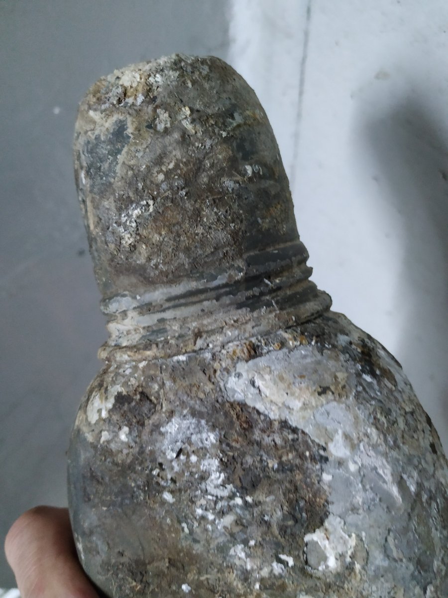

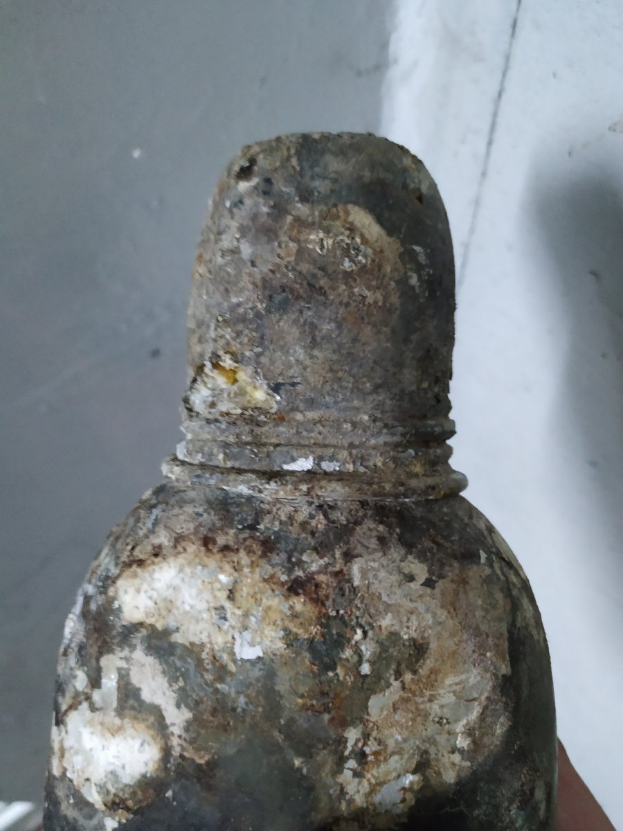

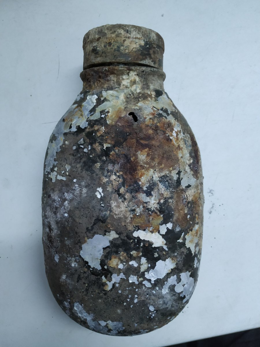

    Приветствую. Нашел пару разных фляг, и пока есть время решил с ними что-то сделать. Оставить так будут сыпаться, посоветуйте что можно сделать. Крышки прикепели, можно ли их нагреть чтобы отвернуть? И т.д.

    Якщо гріти то лише секторно в місці різьби і опускати в воду. Після двох таких процедур потрібно деревяшкою чуть простукати по місцях різьби. Простукали та прополоскали в відрі і так пару рас. Після нагріву там чуть вигорять всілякі рослинні, земляні та хімічні частинки, після простукування вони почнуть чуть розшаровуватися а після прополосканння вони чуть вимиються. Скручувати пробуйте на мокро, просто пролити водою. Як почнеться якиїсь здвиг то рухайте пробкою на відкручування та на закручування і між тим прополіскуйте в воді щоб ті частинки які вже відірвалися вимилися з різьби.

    Спасибо за совет. Попробывал, получилось. Со стаканчиком, думал что голову ему сверну. Дальше буду чистить и думать что с ним делать.
