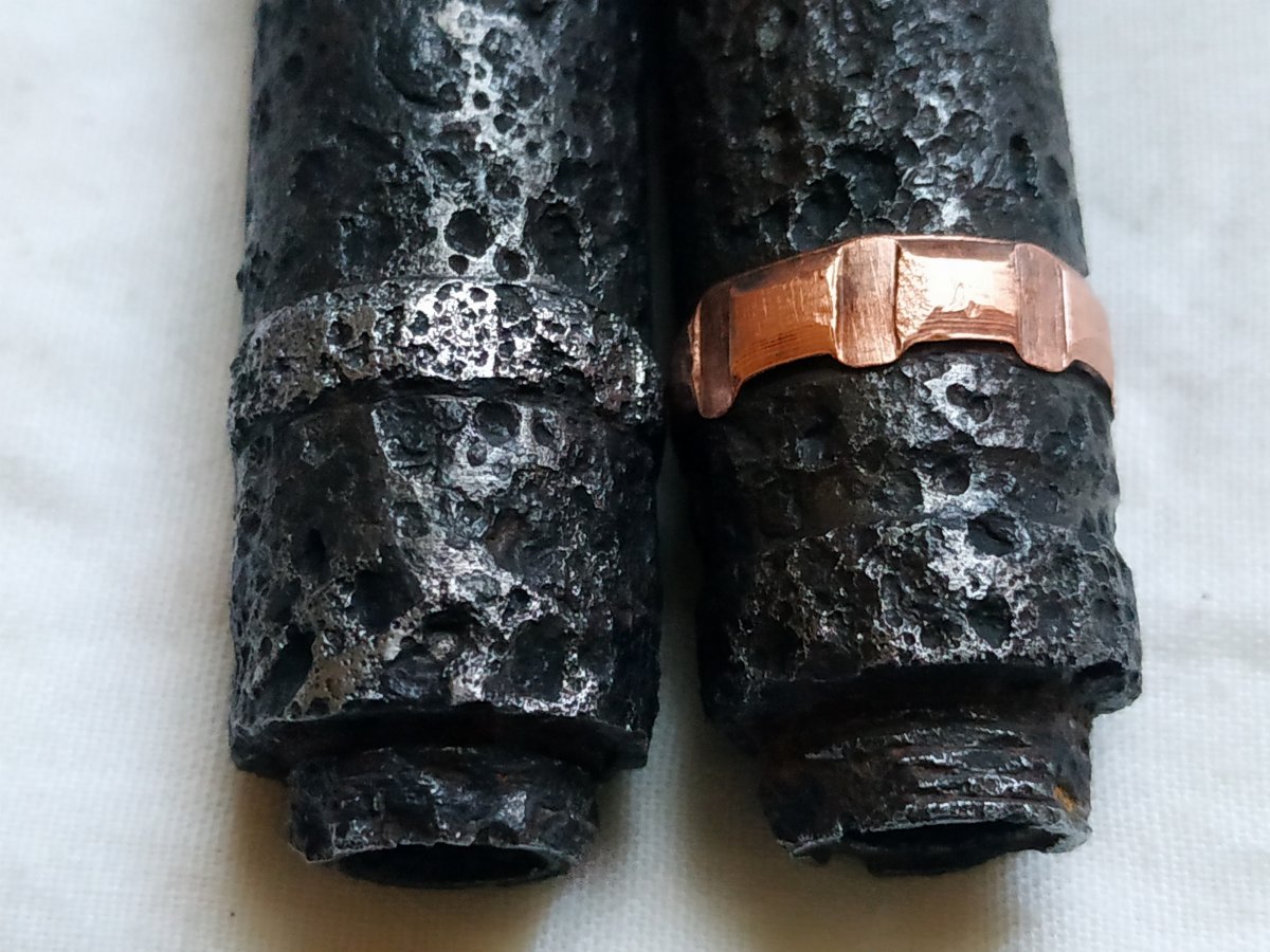

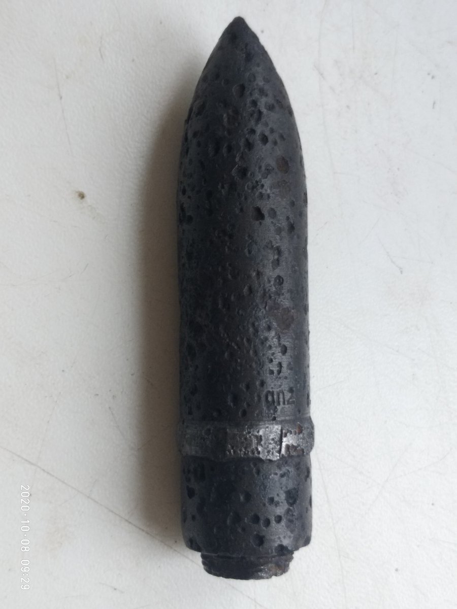

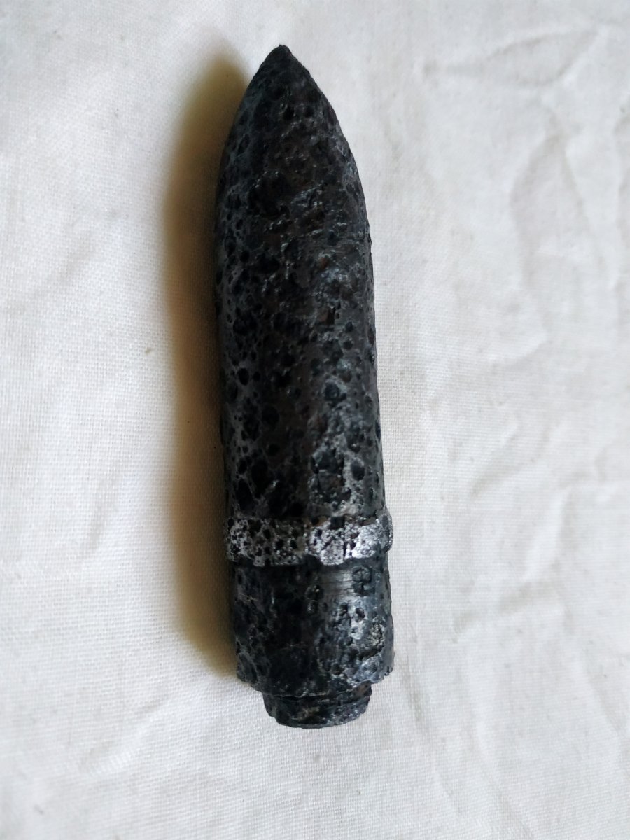

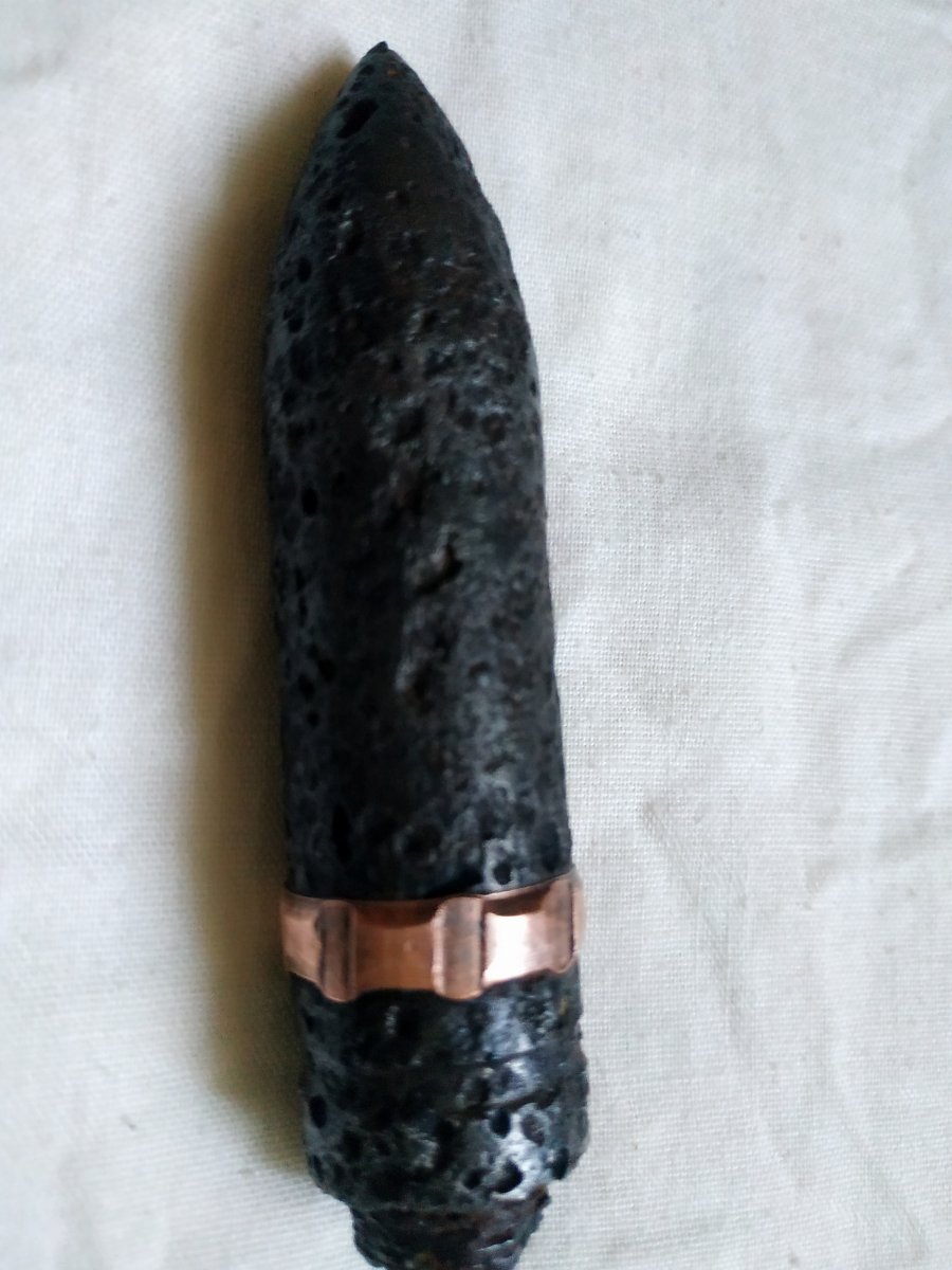

    Доброго.
    Довольно часто попадаются снарядики, (на фото такие который слева с металлическим пояском), всегда считал что это 2 сm Flak 30/38 Pzgr.L'spur.o.Zerl (Ph) (Бронебойно-зажигательно-трассирующий снаряд с фосфором. 20х138B.), а тут выскочил очень похожий но с медным пояском, так же на втором присутствует проточка внизу.
    Что то совсем запутался.
    Это другой снарядик или просто другая модификация Flak 30/38 Pzgr.L'spur.o.Zerl (Ph)
    Подскажите пожалуйста.

    Мідний ранній.
    Не обов'язково фосфор,може бути і детон,тільки вскривання покаже.
    З детонами рідко,але проскакують

    Для успокоения души и потенциальных покупателей будем считать что ВВ там нет и это просто бронебойно-трассирующий.
    Тем более трассер практически полностью повыгорал.

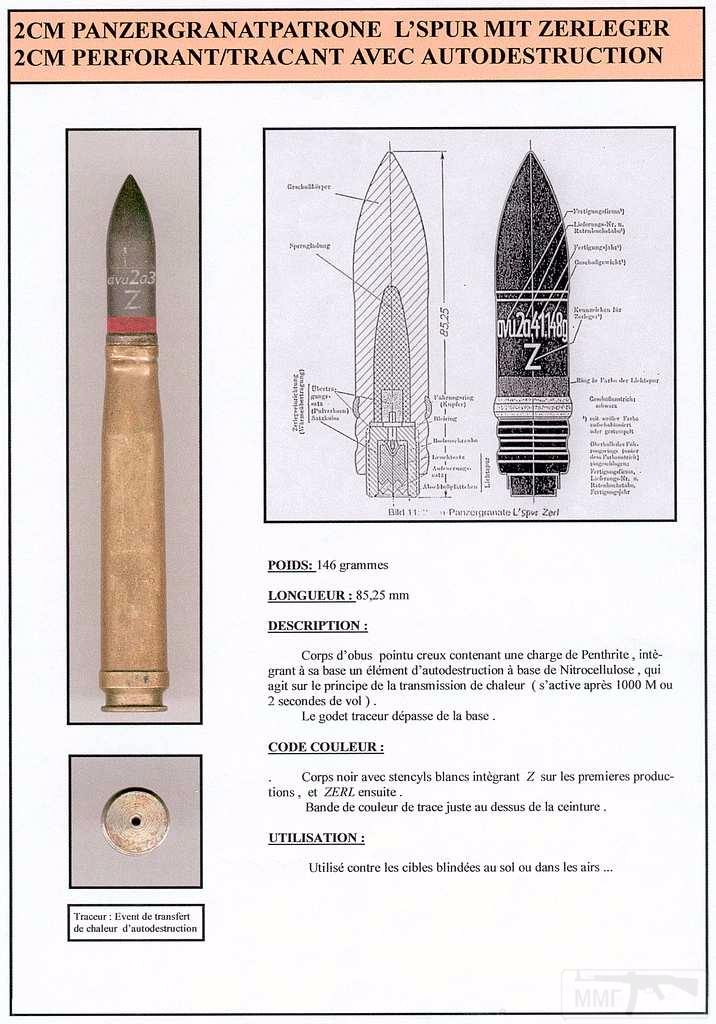

    Якщо вірити схемам,ось із самоліквідатором від трасера

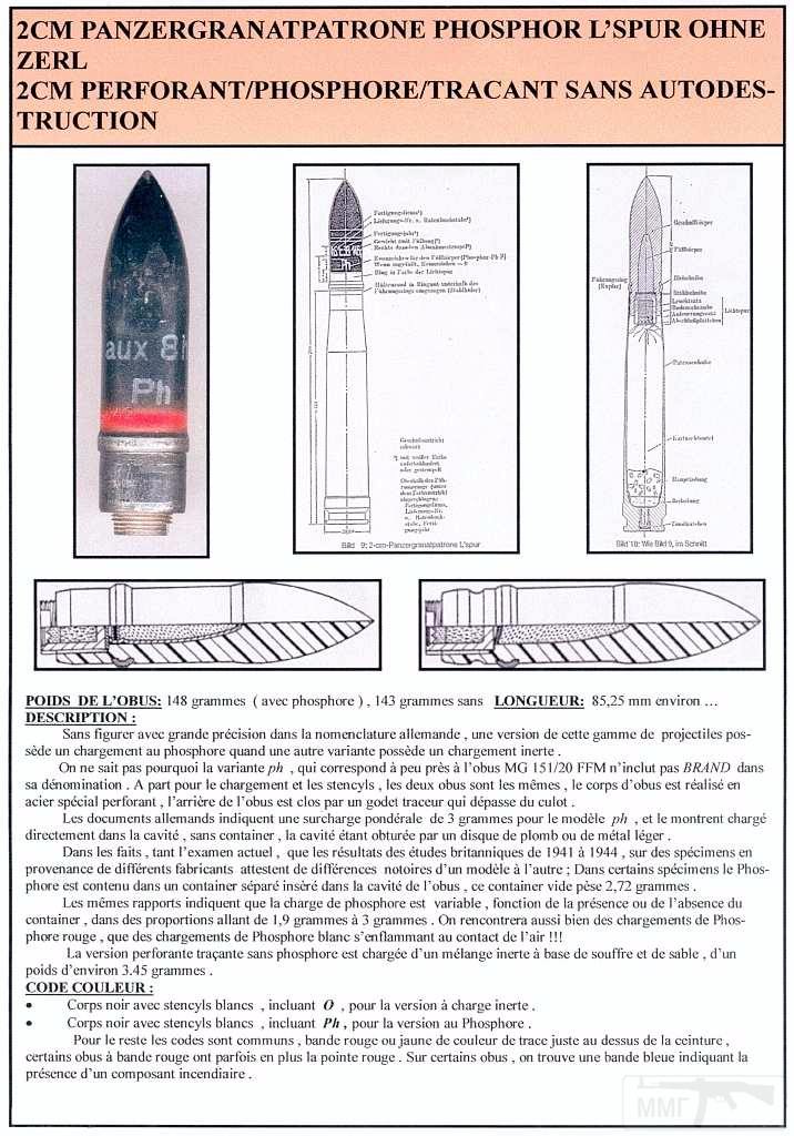

    і звичайний фосфорний

    Видел эти схемы, левый точно с фосфором, правый может тот а может и этот. :D
    Будем считать что тот который не тот. ;);) Во загнул......

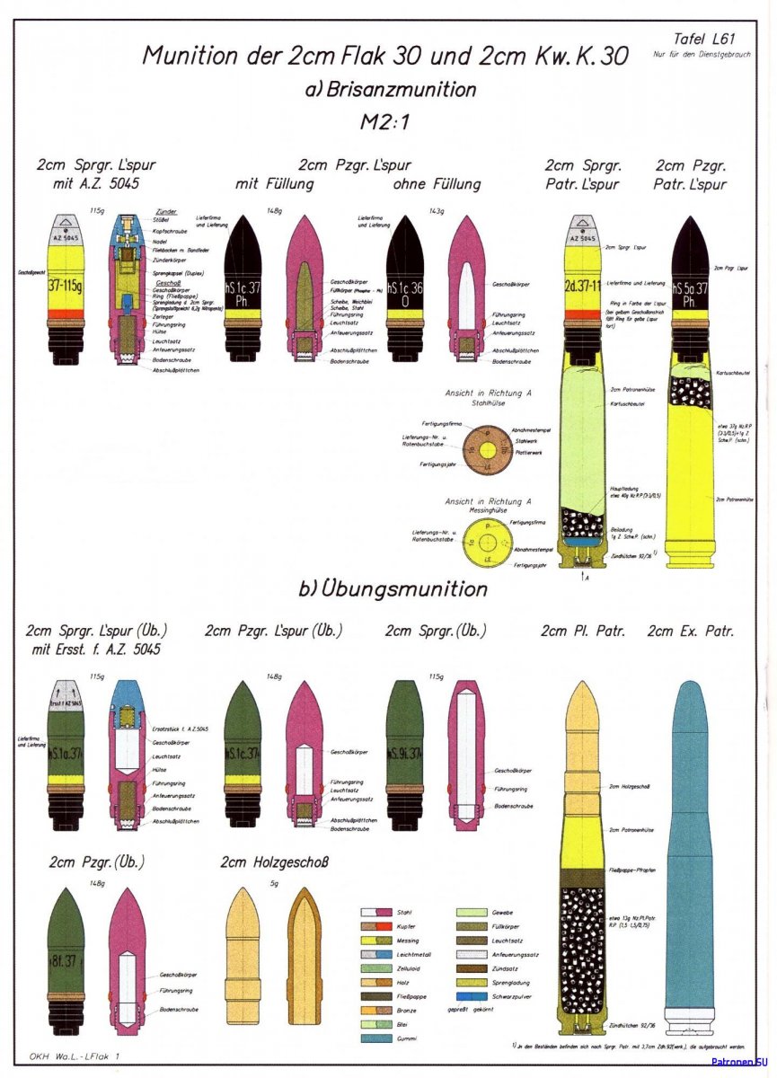

    Еще такая схемка есть, там вообще куча вариантов.

    Німці люблять різні заморочки.:)

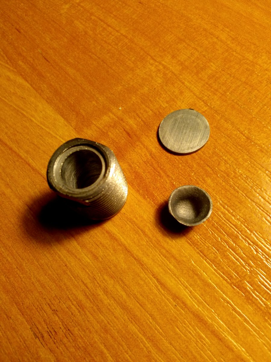

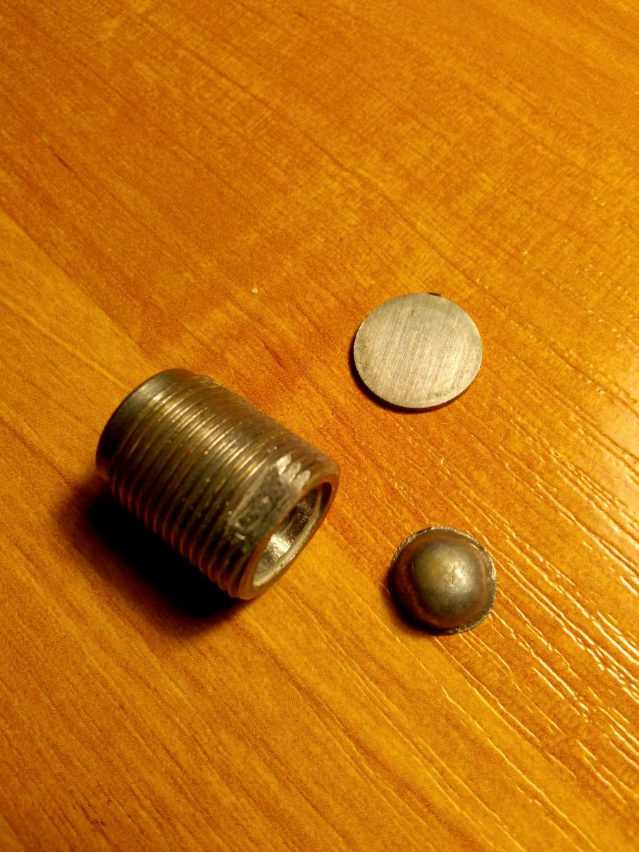

    Маркера не осталось. То, что трассер выгорел, это ничего не значит. Внутри может быть капсула фосфора, капсула может быть пустой. В ранних, с медным пояском, фосфор могли грузить без капсулы, в полость, закрыть свинцовым колпачком, шайбой и подпереть трассером. При его выгаре, фосфор оставался работоспособным. От трассера, самоликвидатор сработает.
    Как-то так.

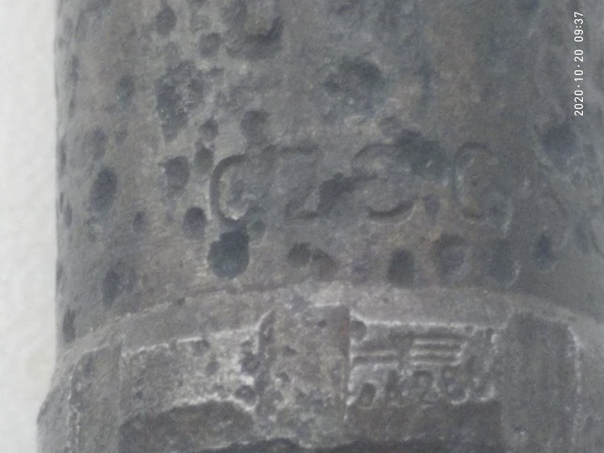

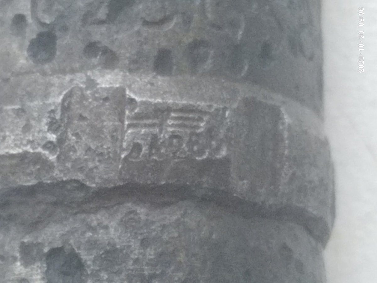

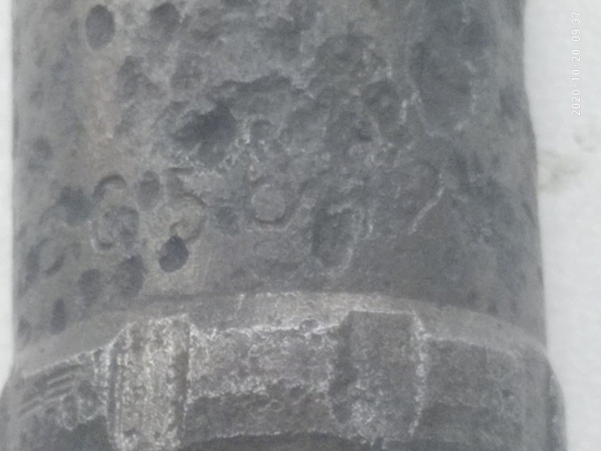

    Понимаю что вряд ли но может можно по остаткам маркировки узнать что за снарядик?
    250RIR подобається це.
  15. 250RIR
    250RIR Leutnant
    1.377
    Беларусь
    Доброго.
    Ничего. Это изготовитель корпуса. Как раз изготовителя ,,czs 42 ,, , снаряд (с металлокерамическим ВП ) был снаряжен капсулой с фосфором, через картонную прокладку и закрыт трассерной втулкой. В снаряде с медным пояском по другому...без капсулы в полость.
