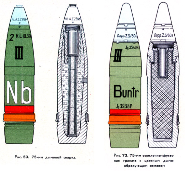

    Что за вещества использовались в немецких дымовых снарядах 75 мм?
    В справочнике нашёл только схемы снарядов.

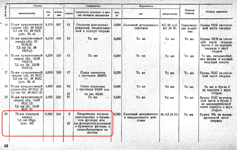

    Пикриновая кислота прессованная в бумажном футляре или ТЭН флегматизированный прессованный в бумажном футляре и дымообразующее вещество

    Как же Вы справочник-то смотрели? Рисунки из него нашли, а таблицы пропустили

    И это я тоже видел.
    Уверены?
    Судя по схеме, которую я выложил, в снаряде слева - совсем иное устройство: в центре какие-то шашки, а вокруг - жидкость (даже показано, через что она залита в снаряд).
