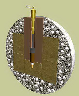

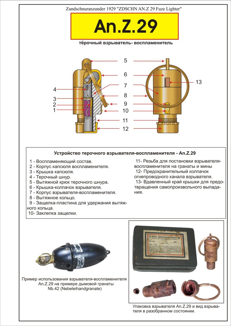

    Терочный взрыватель-воспламенитель AnZ29. Безопасность взрывателя в служебном обращении и при установке обеспечивается срываемой медной накладкой, припаянной к корпусу и колпачку. После срыва накладки и установки в гильзу капсюля-детонатора взрыватель готов к срабатыванию – механизма дальнего взведения взрыватель не имеет. В процессе минирования к кольцу взрывателя крепится растяжка, обеспечивающая приложение усилия вдоль оси взрывателя. При натяжении растяжки колпачок взрывателя слетает, терка трется о шероховатую стенку корпуса, терочный состав воспламеняется, и луч огня инициирует детонатор.
