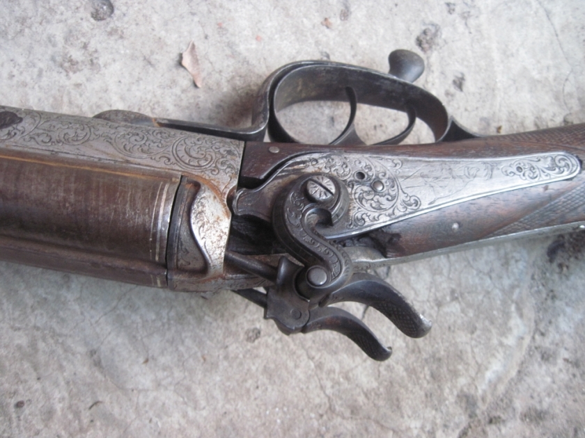

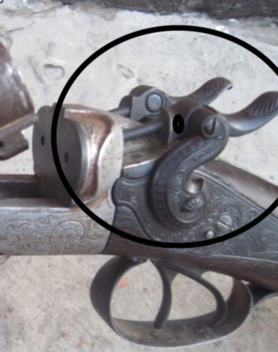

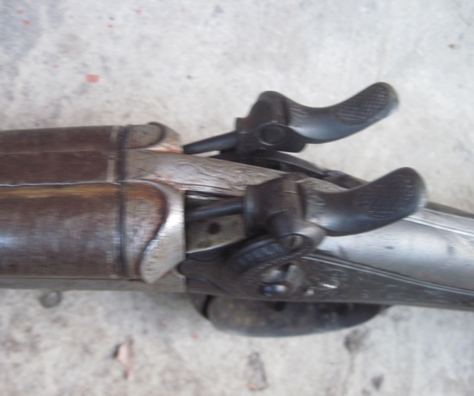

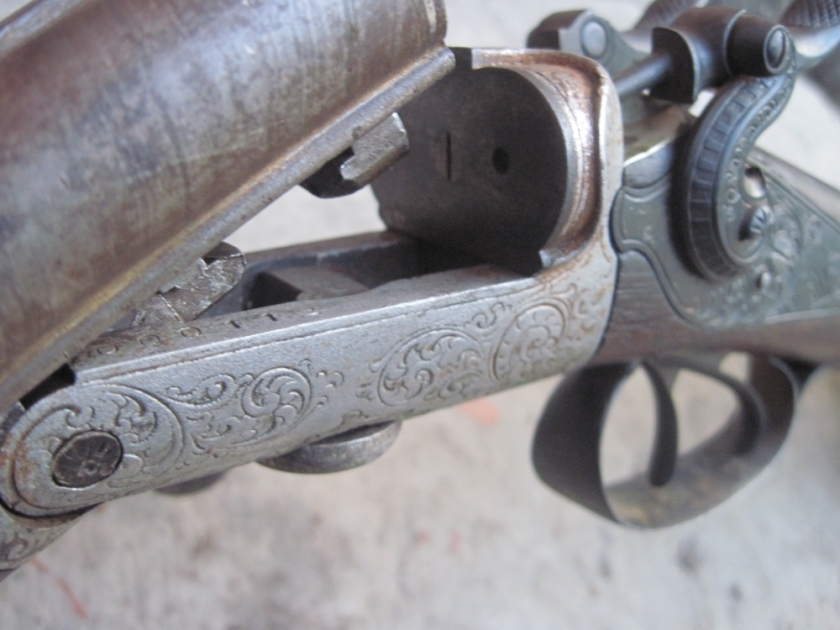

    Подскажите пожалуйста ,по плавающим бойкам на охотничьем ружье, не могу найти ,подобную конструкцию.
    С ув. Константин

    Подсказать что? Вопрос не конкретный Принцип действия? Его можно рассмотреть на примере нагана.

    Посмотрите тут, может что и найдёте.
    https://shotguncollector.com/category/россия/
    константин СКВ та Дервиш подобається це.

    Огромное спасибо, наконец то получил информацию о подобном ружье.
    С ув. Константин

    Фантазийная статья.
    Это мне напоминает историю – во времена ССР в разных музеях страны били около 5 маузеров с «которого застрелили Николая Второго», а по воспоминаниям «очевидцев и участников» насчитывалось больше полусотни старых большевиков, которые несли бревно вместе с Лениным.
    Известно, что Пржевальский в своих экспедициях пользовался двуствольным дульнозарядным нарезным штуцером и двуствольным ланкастером (т.е. пульно-дробовым овальной сверловки). С гладкоствольных Пржевальский пользовался ружьями английских мастеров.
    https://shotguncollector.com/2016/03/12/любимый-штуцер-н-м-пржевальского/
    http://www.rgo.ru/ru/article/relikvii-iz-lichnogo-fonda-nikolaya-przhevalskogo
    Вы не правильно описываете технические нюансы ружья.
    «взвод на два щелчка , как на капсульных ружьях, видимо использован механизм капсульного ружья» …. Первый щелчок, то есть полувзвод курков делается для того, что бы курки (бойки) вышли с капсюльных гнезд и ружьё можно было бы открыть. Иначе при открывании бойки сломались бы.
    « ,бойки выполнены одной деталью с ударниками» Там нет отдельно бойков, отдельно ударников. Там просто бойки, которые шарнирно закреплены с курками. Одна с десятков разновидностей систем курковых ружей, которая не прижилась, по понятным причинам.

    Дело не в статье ,там действительно есть фото подобной конструкции ружья . Спасибо за подсказку,действительно не найдя описания конструкции таких ружей, сделал предположение, так как у меня было дульно зарядное двухствольное капсульное ружье и там точно так же ,был взвод на два щелчка , но там были бранд трубки на которые одевался капсуль . Если у Вас есть еще информация ,о подобных ружьях,дайте пожалуйста.
    С ув. Константин
