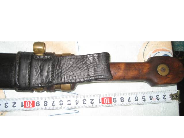

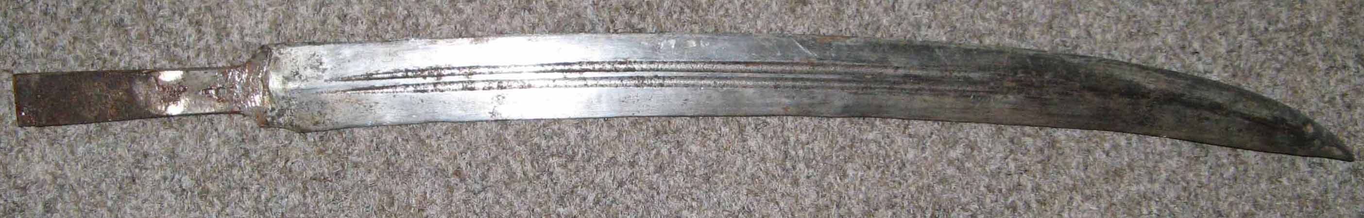

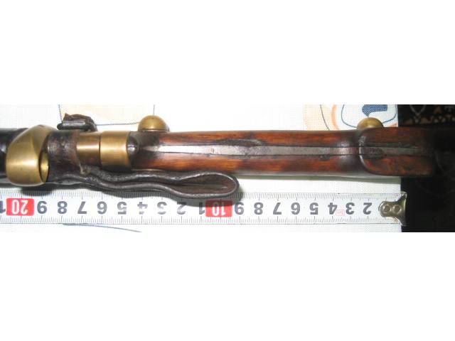

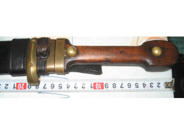

    Приобрел, по случаю, клинок от бебута, хочу заняться изготовлением рукояти и ножен, но утрачена часть металла рукояти...
    Прошу помощи - сделать фото с линейкой рукояти, и, если можно рукоять с ребра, а также фото ножен с линейкой и с ребра тоже.
    Еще вопрос по ножнам - кожа которой обклеено дерево запускается под латунные приборы? или клеется встык?
    Всем откликнувшимся заранее - спасибо!!!Еще, если можно какая порода древесины рукоятей? (По фотографиям похоже на березу) Винты - биметаллические, стержень - сталь, головка - латунь? Или я ошибаюсь?

    Кожа всегда должна идти под приборы. Деревянные ножны обтягиваются кожей, а не клеятся.

    Да,дерево береза.Заклепки,стальные стержни впаяны в латунные полусферы.

    уточнение - если кожа не клеится то как решается продольный стык? сшивается?
    На остатках рукояти сохранилось отверстие и в нем резьба кажется М4(точно не мерял) так все таки заклепки или винты? или может винты расклепанные?

    На ножнах кожа всегда сшивалась.. Стежки мм по три

    Заклепки.
