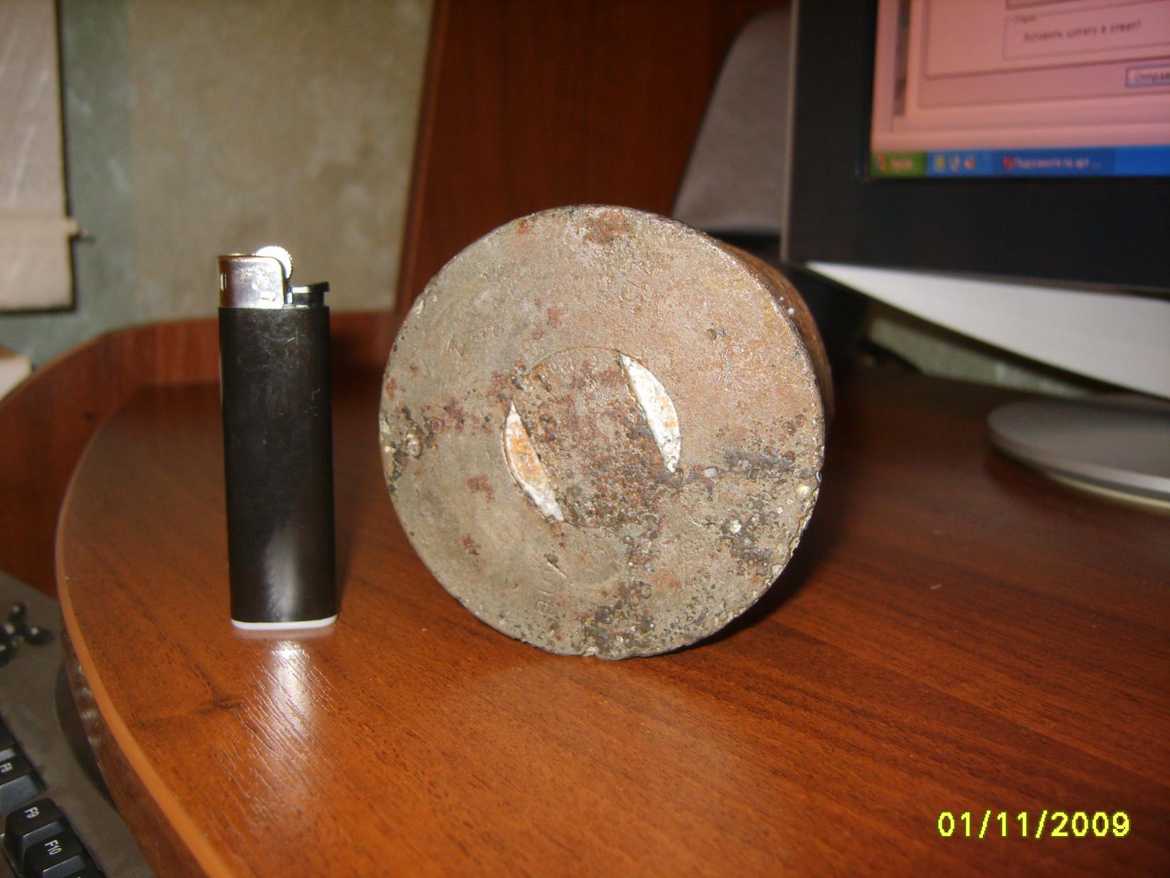

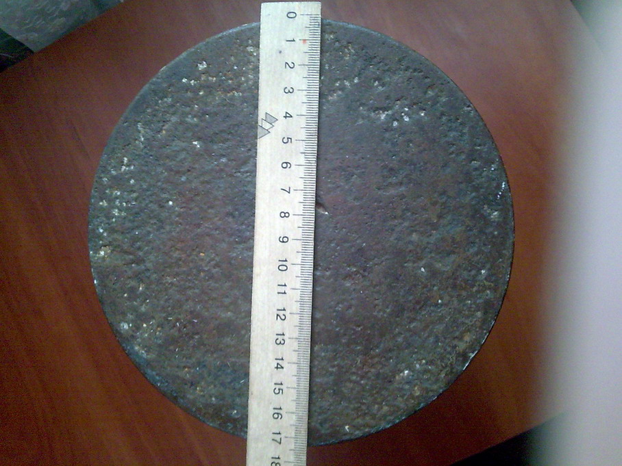

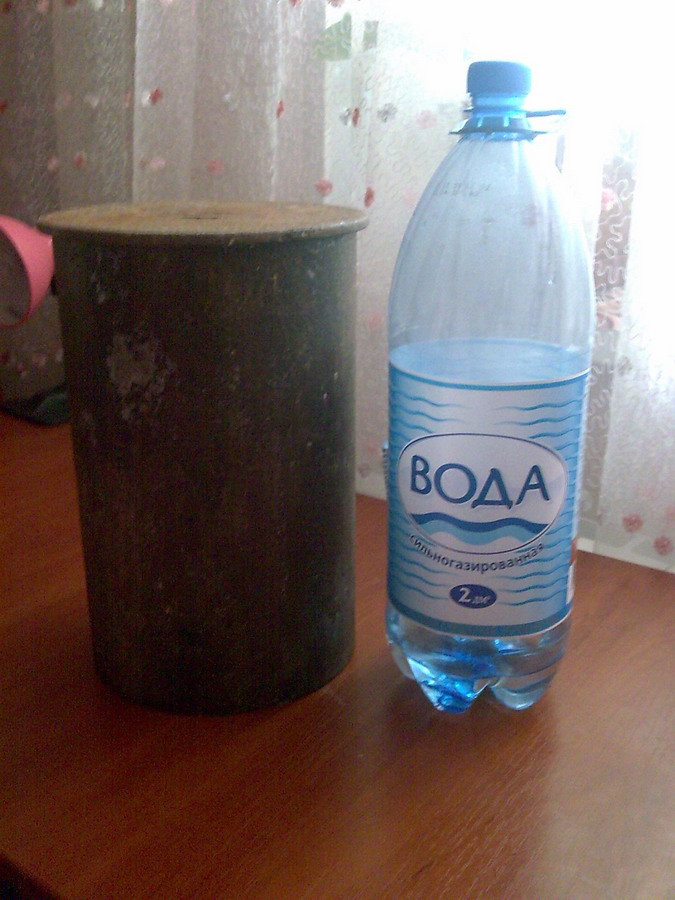

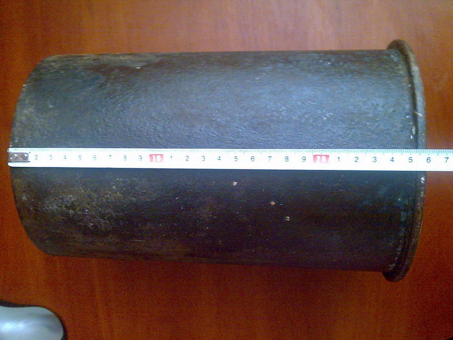

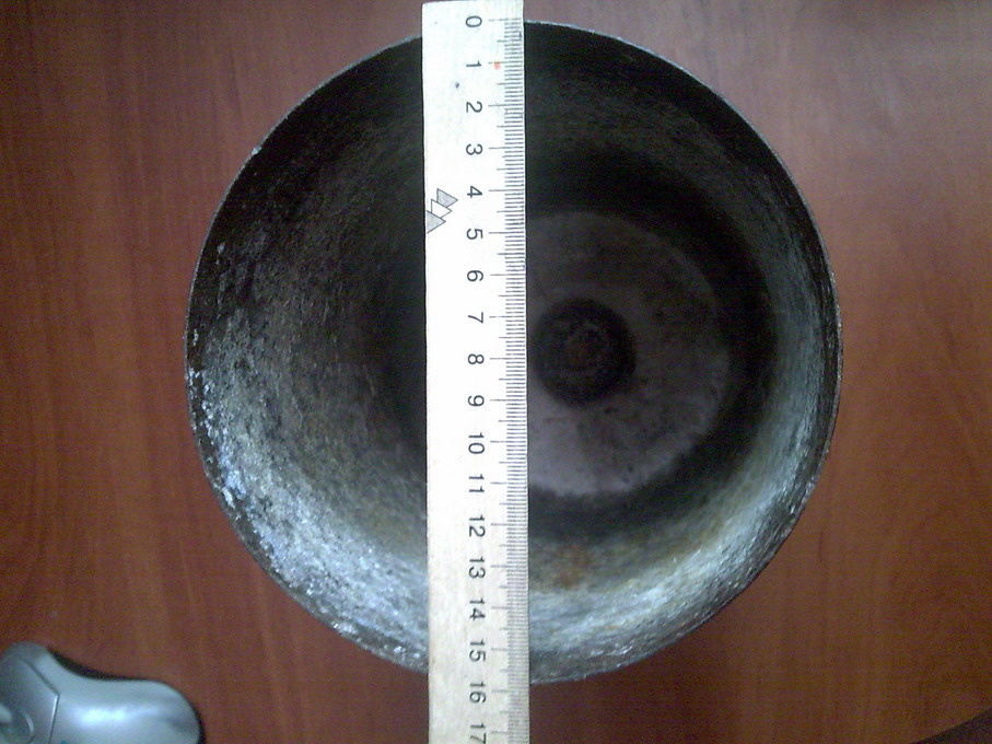

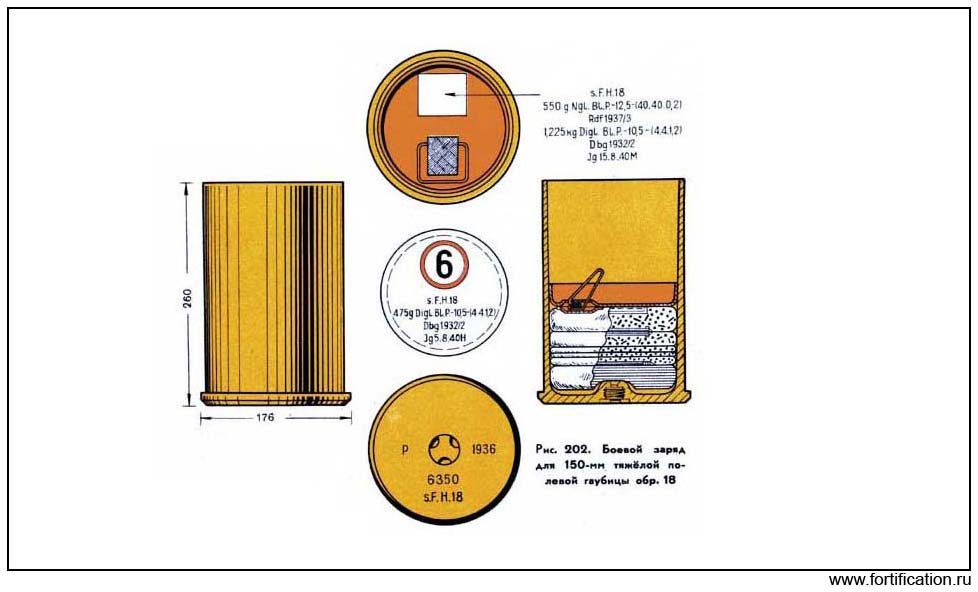

    Подскажите пожалуйста по артиллерийской гильзе.Высота гильзы 260мм,диаметр гильзы 160мм.На донышке гильзы,как и на остальных 4-х гильз не сохранилось ни каких клейм.

    Гильза ганс или РККА?

    На эту не похожа?

    По размерам сходится,только капуль чуть другой.

    Как вариант: немецкая из ранних или made in союзники.Вероятно в этом отличие капсюлей. В РККА была 122-мм, но тогда идёт нестыковка по исходным размерам.:( .Может кто точнее укажет.

    гильза сто пудов ,,ганс,, наши до конца войны практически латунь шлепали.капсюльные втулки такие у немчуры были.от чего не знаю,надо порыться. пример гансгильзы на фото, 76 мм.

    Спасибо за информацию,а подскажите пожалуйста где можно посмотреть фото этой гаубицы?

    имхо 150мм гансогаубица. поскольку заряжание раздельное, калибр снаряда чуть меньше диаметра гильзы.

    А я то думаю,куда 10мм подевалось,диаметр гильзы 160мм,калибр150мм а оказывается калибр чуть меньше диаметра гильзы,большое спасибо за информацию.
