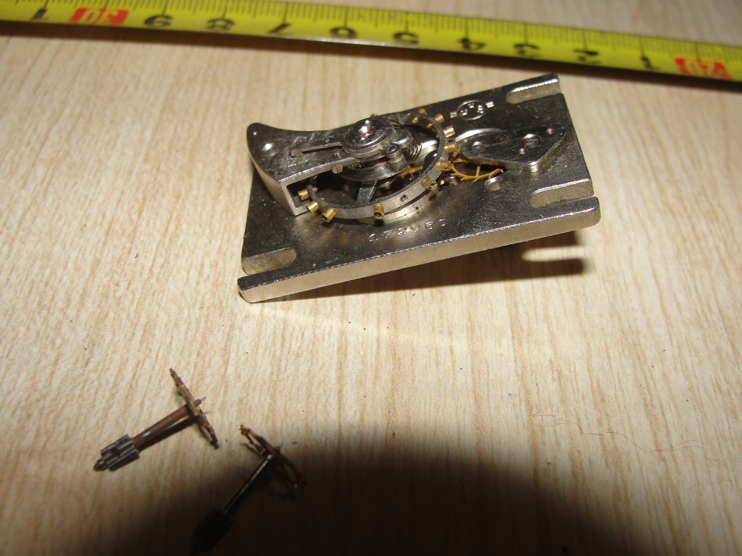

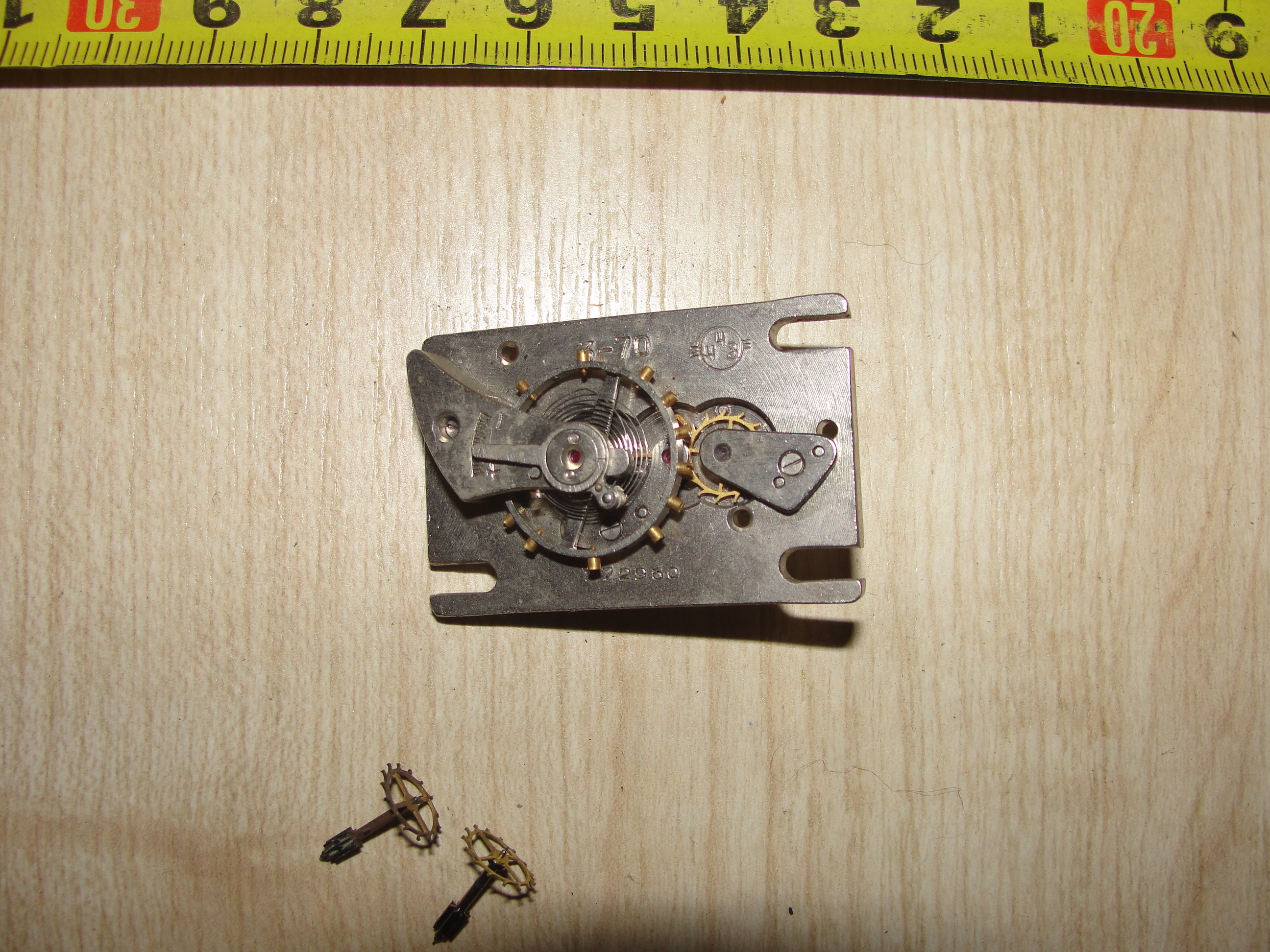

    Здравствуйте.

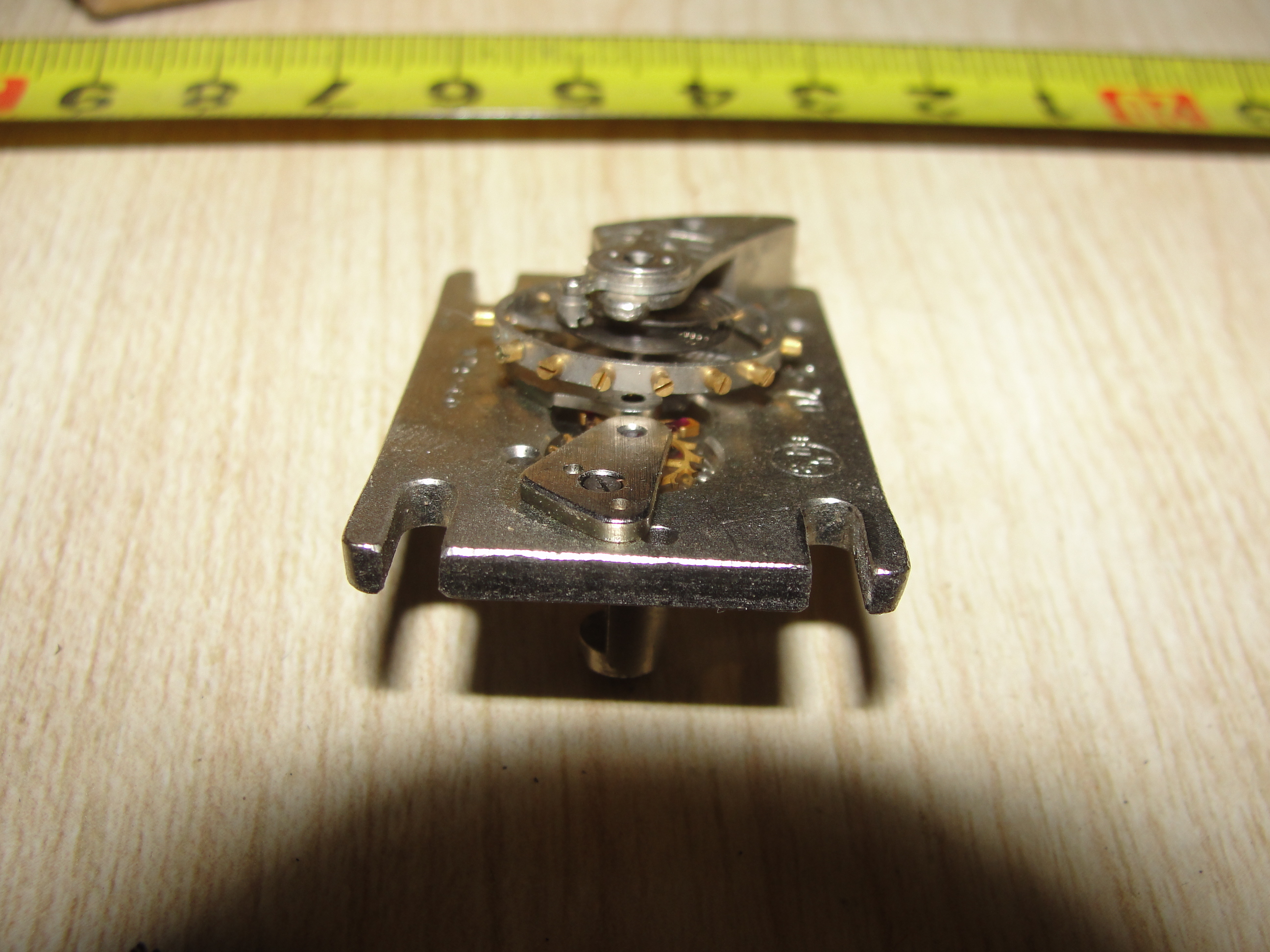

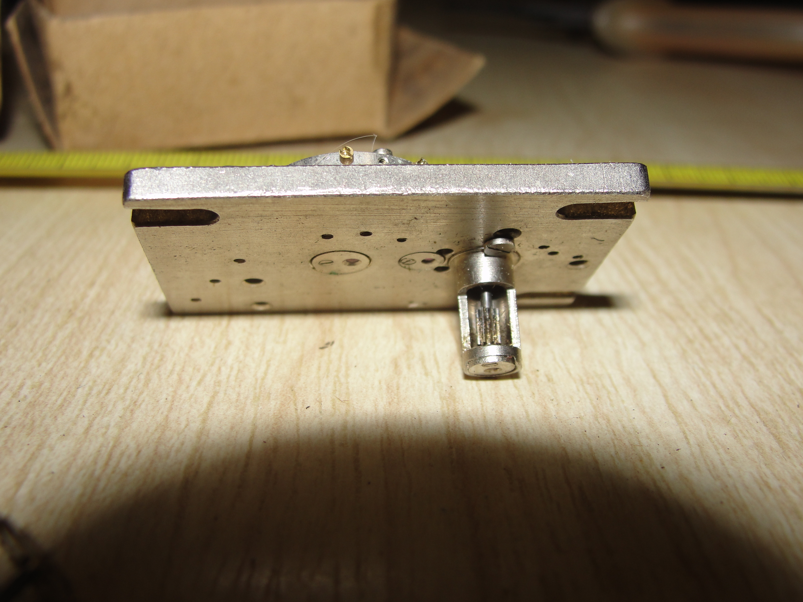

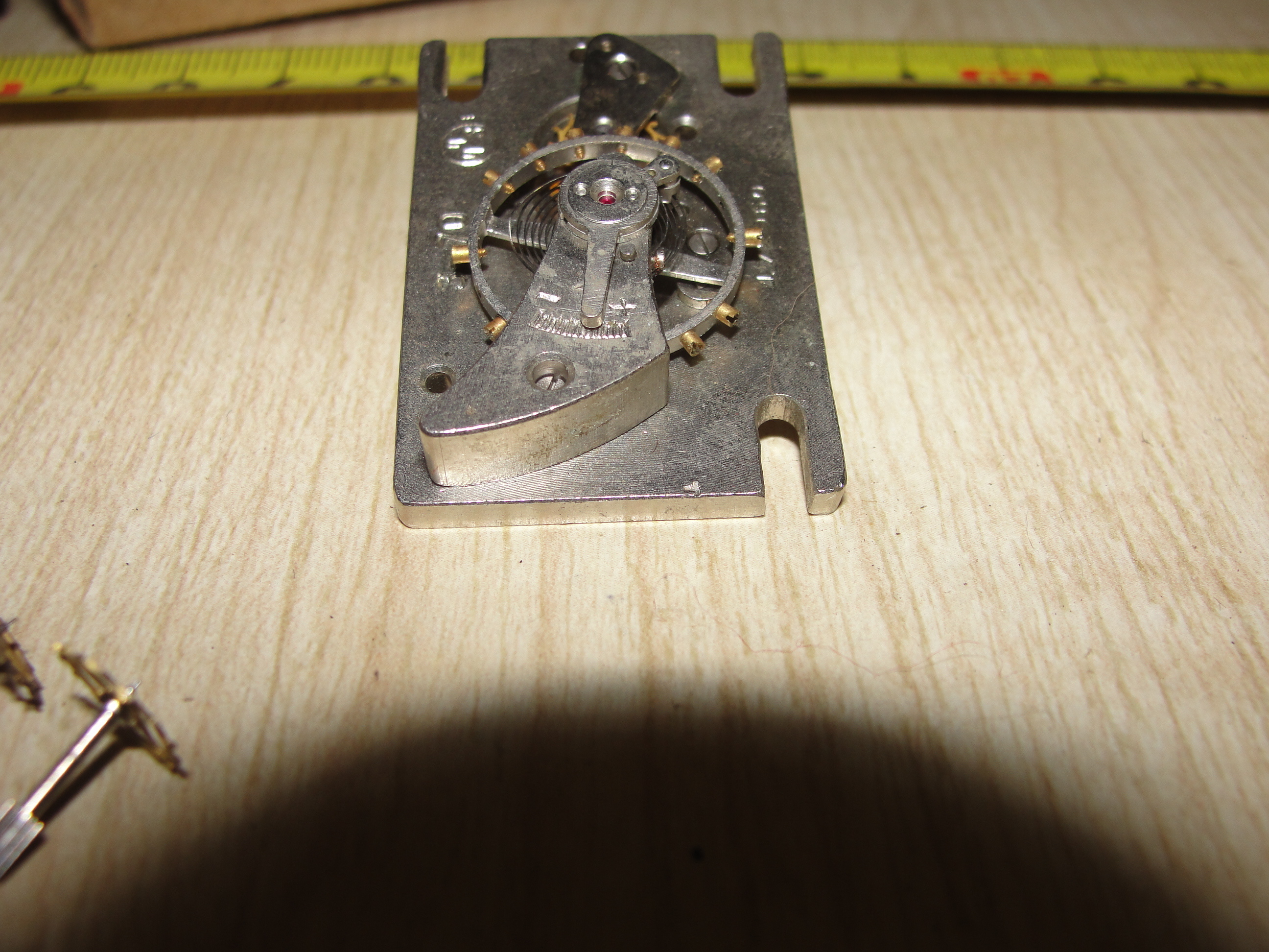

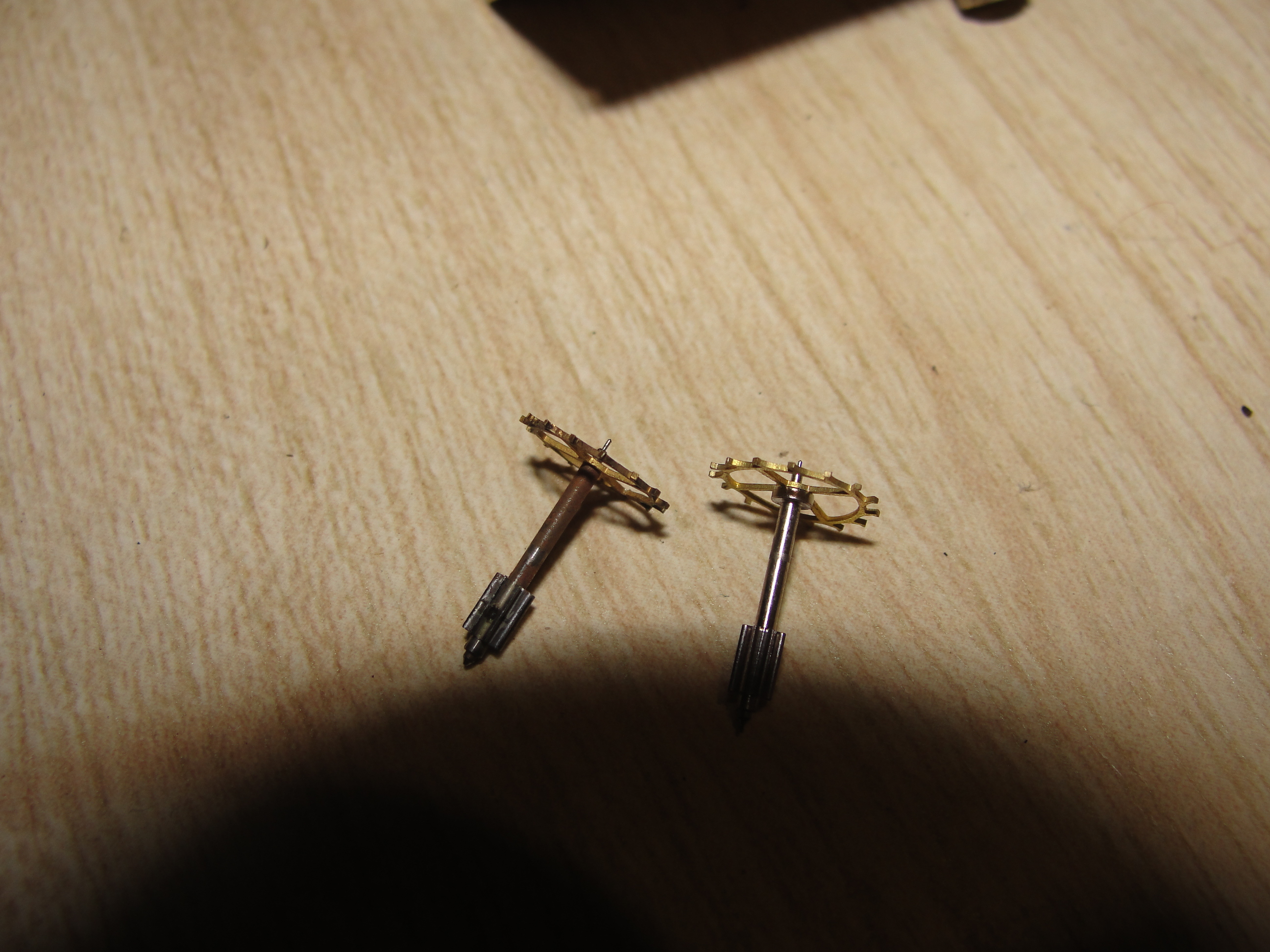

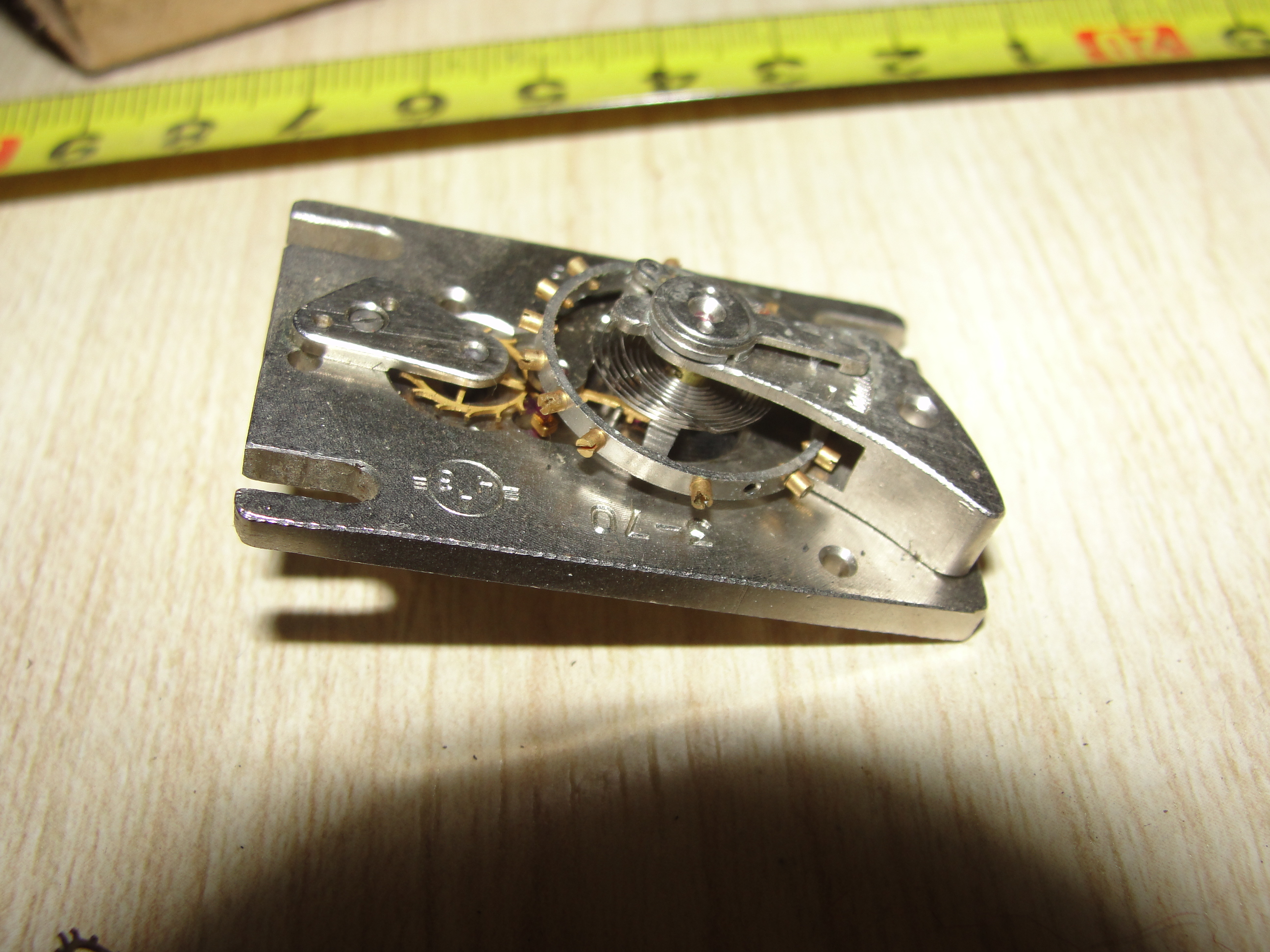

    Попался такой механизм-в коробочке,в пакетике и т.д..Понимания,что это анкерное колесо от механических часов,но раньше такого не встречал...Эта платформа -это часть механизма или для транспортировки анкерного колеса?Имеет ли какую-то ценость?
    Спасибо.
    С уважением.

    Приветствую камрад...
    Не путайте термины.
    При чем тут анкерное колесо? ЧЧЗ механизмы на цилиндрическом ходу не выпускал...
    Это плата с балансом в сборе.Так он конструктивно (почему то?) реализован в ряде механизмов.У нас он называется странным термином "приставной ход"..Смотрим
    С ним надо осторожнее...
    имеет цену и ценность....

    Чистопольский ЧЗ "Восток" (клеймо периода) 1942 -1964 гг.
    Ваш приставной ход от часов "Янтарь" с боем и др. больших часов.
    Подобный приставной ход устанавливается в корабельные часы с 40-х годов по настоящее время, отличие - длинный "градусник" и некоторые другие параметры конструкции. Некоторые "умельцы" устанавливают данный п.х. в корабельные часы, но это иная тема.
    Если ось баланса целая, то приставной ход такой формы с такими креплениями довольно редкок и дорог.
    Black Sun подобається це.

    Здравствуйте.
    Мне кажется,что ось баланса битая.Увы...

    Как вы это определили?

    Я не разбираюсь...Анкерное колесо ,как мне кажется, значительно люфтит или болтается.
