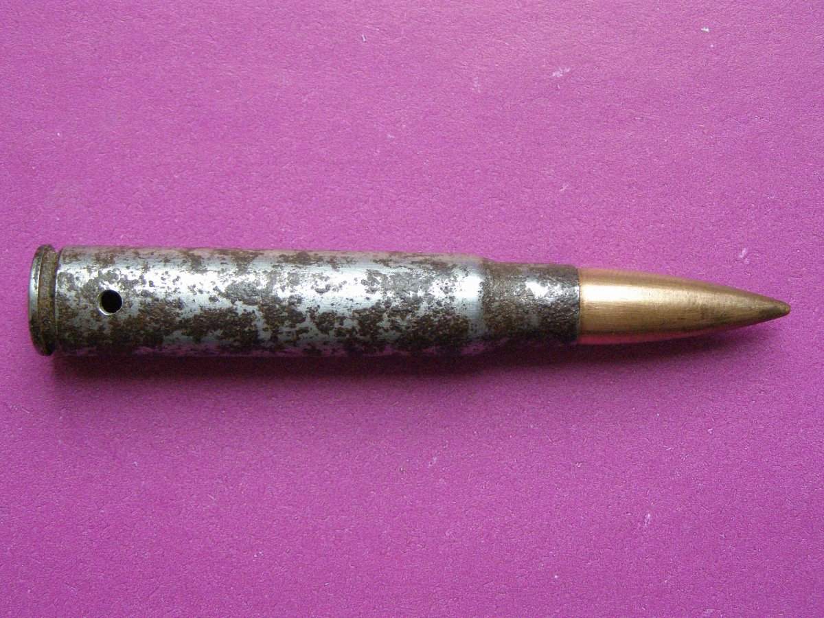

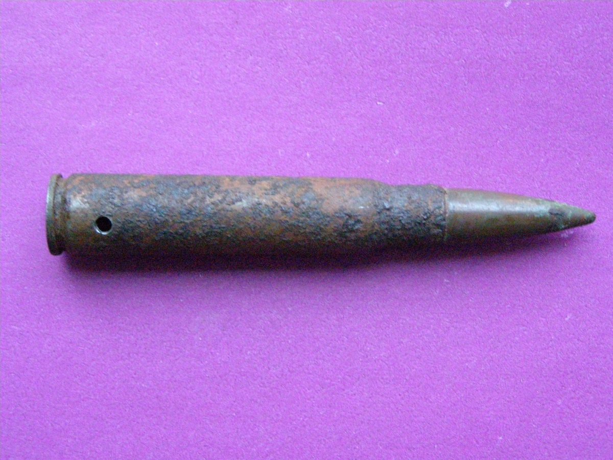

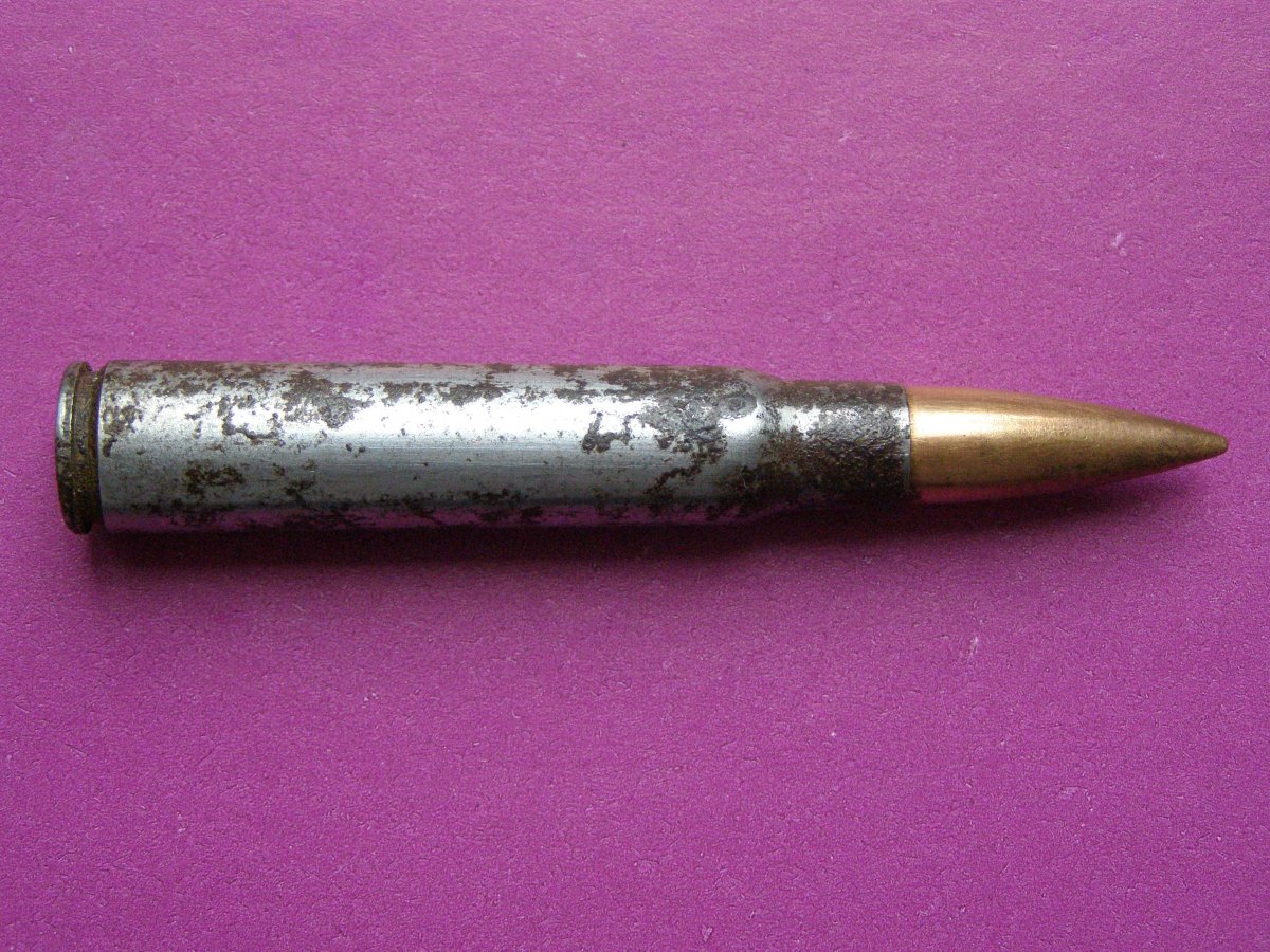

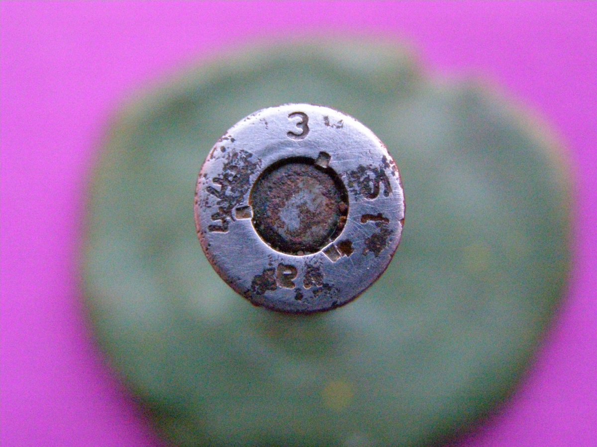

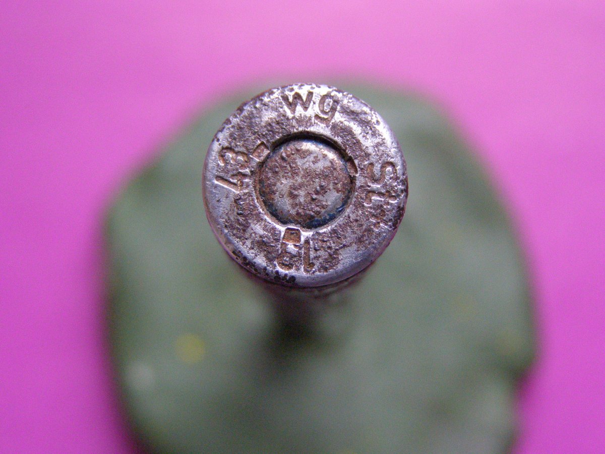

    Здравствуйте! Будьте добры, подскажите по макетам. С блестящей гильзой впервые вижу. Что это за покрытие такое? Имели специальное назначение или выпускались массово? Ну и по клеймам подскажите. Насколько часто встречаются? Спасибо!

    это не покрытие а материал гильзы.
    покрытие( заленый лак) слезло от времени

    В том то и дело, что никаких следов зеленого лака не видно. Такое впечатление, что гильза хромированная.

    По первой-Hugo Schneider A.G., Werk Altenburg (бывший Р490),вторая-Kabel-u. Metallwerke Neumeyer A.G., Klingenhofstr. 72, Nürnberg.Гильза-Patronenhülse St+.Если лак снялся и открылась чисто стальная поверхность(без покрытия),то это можно легко проверить капнув 20 %-иый раствором медного купороса, при этом на обнаженной стали в местах дефектов покрытия откладывается медь в виде красных пятен.На покрытой(хром,цинк и тд) поверхности этого не будет
