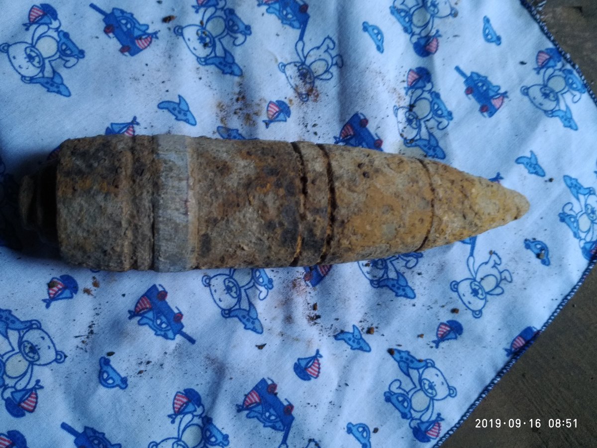

    Вчера выскочили такие кабанчики, подскажите пожалуйста как правильно называбтся ну и степень опасности если можно конечно.
    Снаряды не стрелянные - саперный сброс

    Бр-240 \подрезной\ - лидер по подрывам
    Второй похож на БР-167
    Befehl, Volynyaka, Друг Хімік та 2 іншим подобається це.

    Спасибо, насколько я понял у БР-240 отсутствует нижний конус на донце.

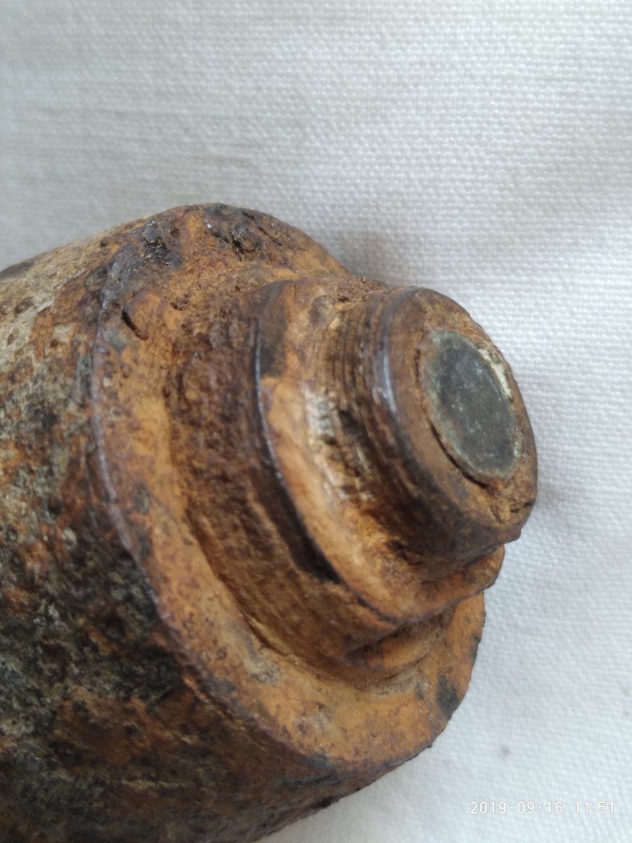

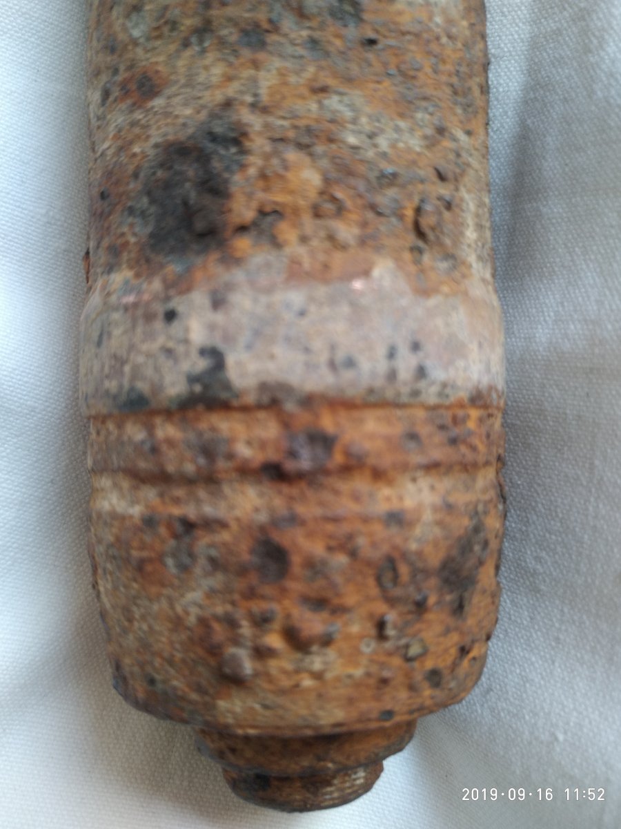

    Фото хотелось бы нормально освещенных
    На нем написано должно быть кто он

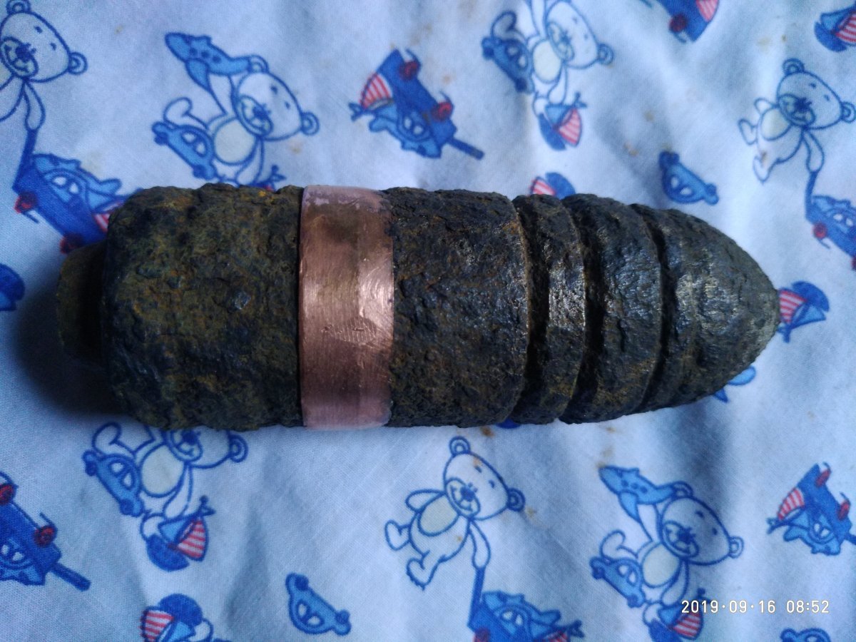

    Что-то клейм я пока не нашел, Может позже вылезут.

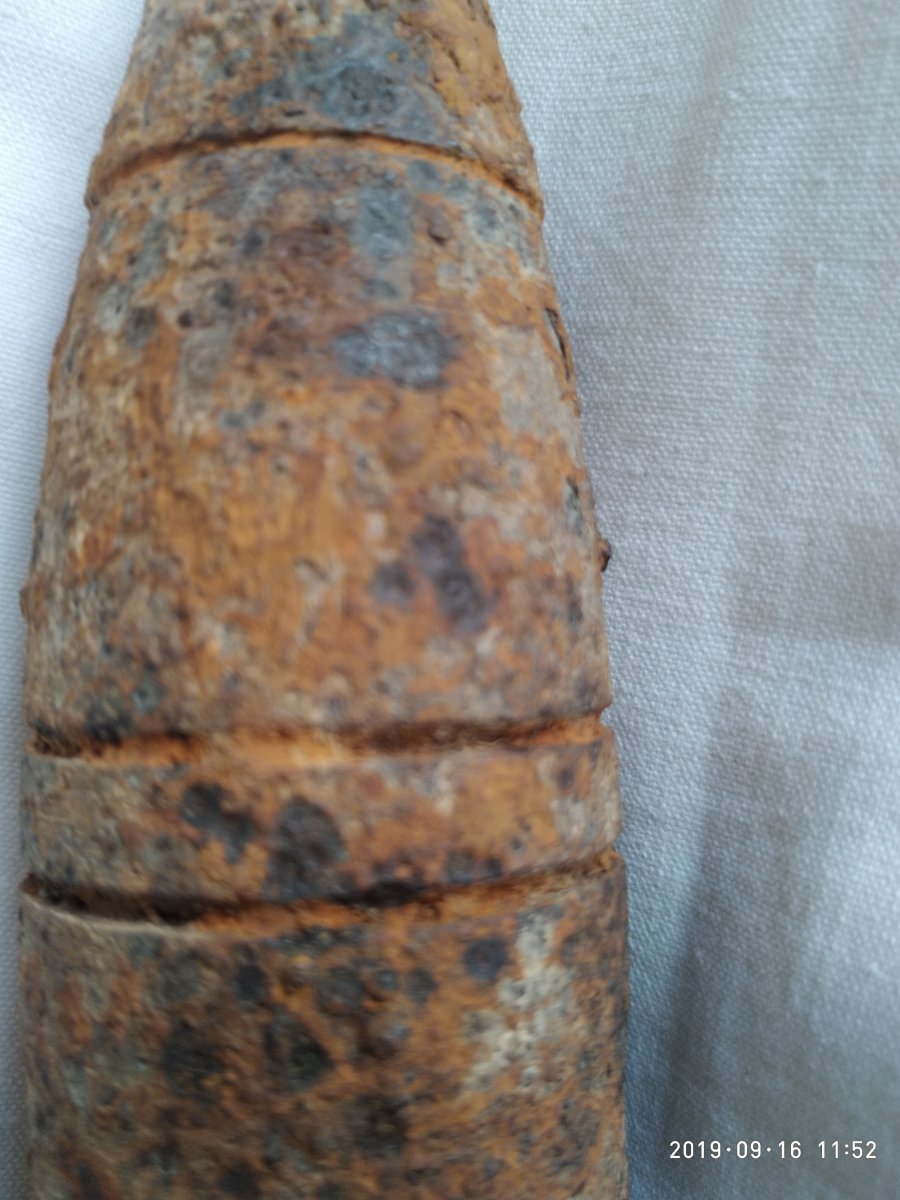

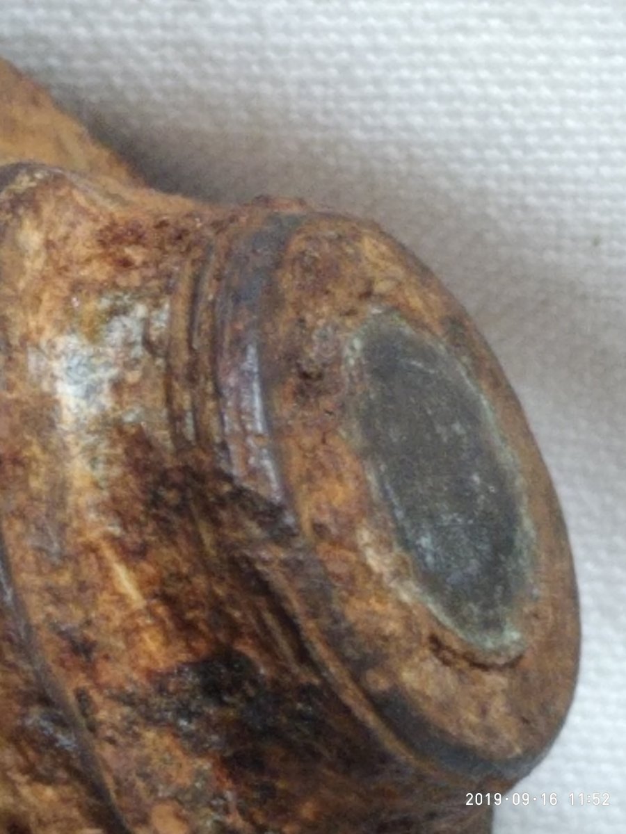

    Доп фото.
    P90916-115114.jpg P90916-115137.jpg P90916-115200.jpg P90916-115217.jpg P90916-115223.jpg
  7. votaga
    votaga General-leutnant
    30.361
    Не надо его активно шевелить.
    Пишу же - рекордсмен по горю.
    Отнести медленно в болото ближайшее.
    A10A, Iva, Befehl та 4 іншим подобається це.

  9. Volynyaka
    Volynyaka Oberstleutnant
    508
    895
    6.651
    UA
    Трассера нету просто
  10. SPupkin
    SPupkin Leutnant
    84
    136
    1.423
    лес

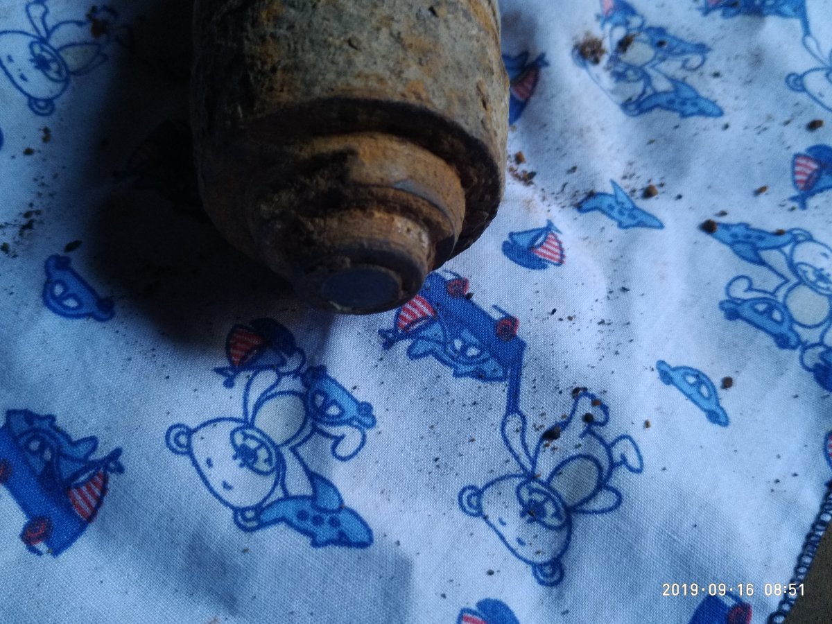

    Второй надеюсь хоть не так опасен как первый.
  11. Дервиш
    Дервиш General-major
    5.429
    Абсолютно безопасен. В донной части - только трассирующий узел. И всё.
    Iva, valerka та SPupkin подобається це.
