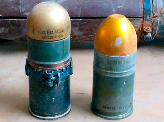

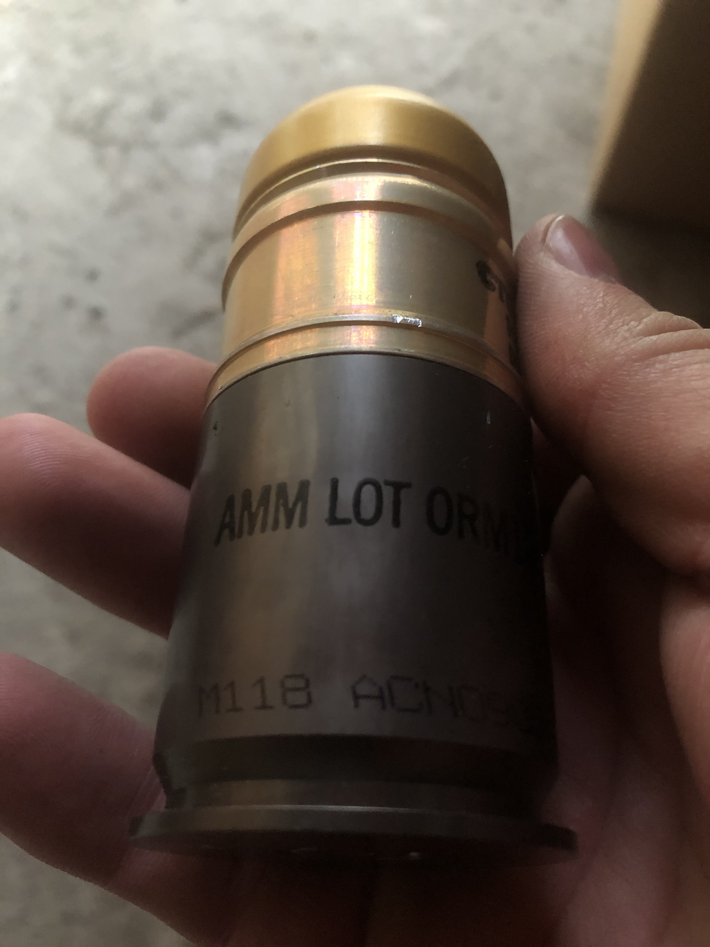

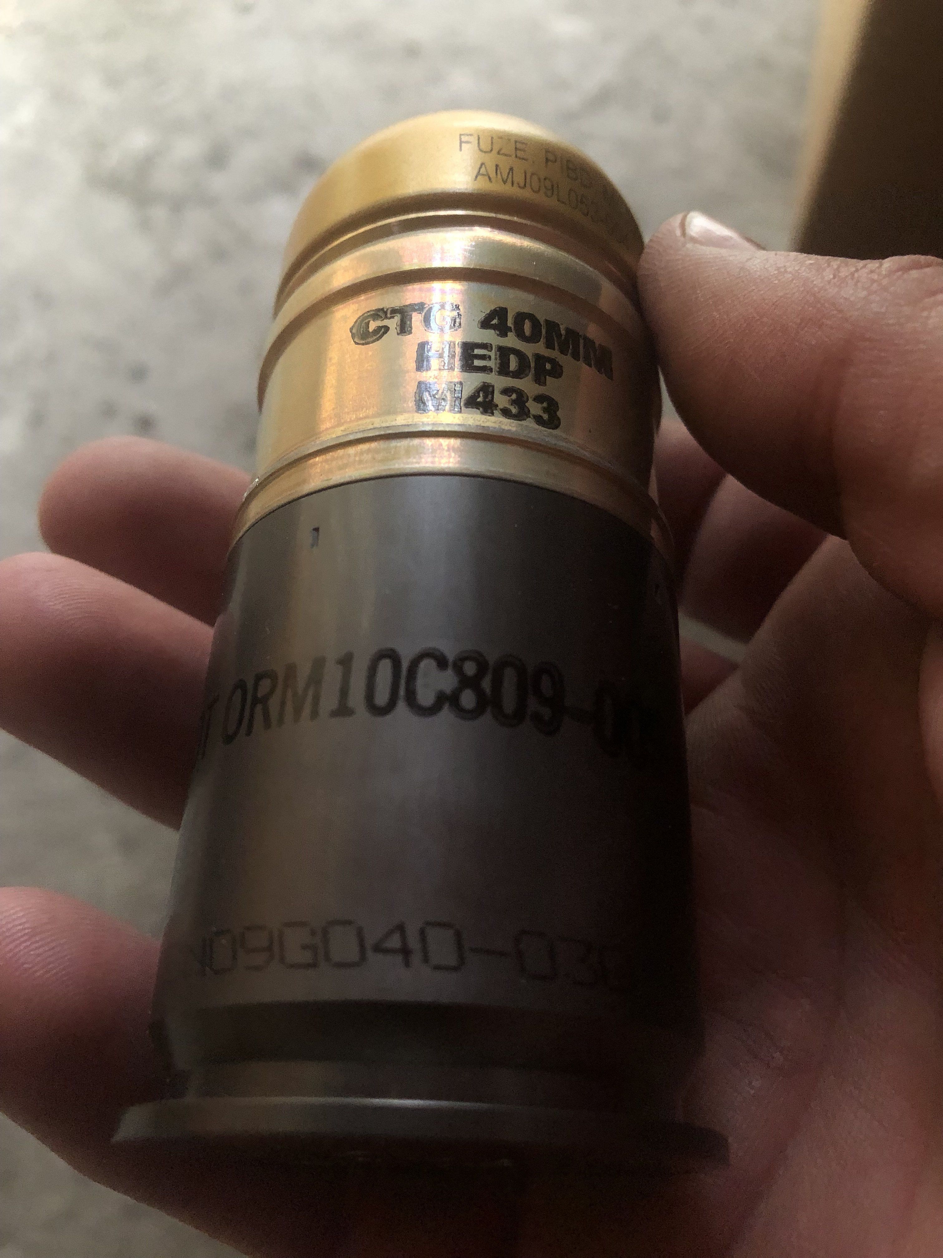

    Всем доброго времени! Подскажите пожалуйста,чем отличаются гранаты ручного гранатомета от станкового ? Как их различить? Вот эти под что? И зачем на них отметки маркерами,черным и бывают красным? С ув!

    Серьезно! На вид они одинаковые,если одни вытащить из ленты и поставить их вместе.

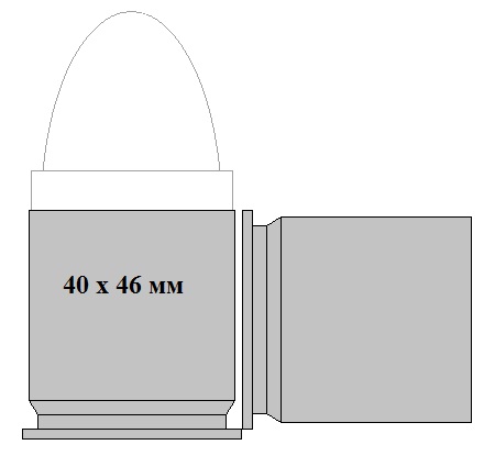

    Для подствольных/ручных/ револьверных гранатомётов гранаты 40*46

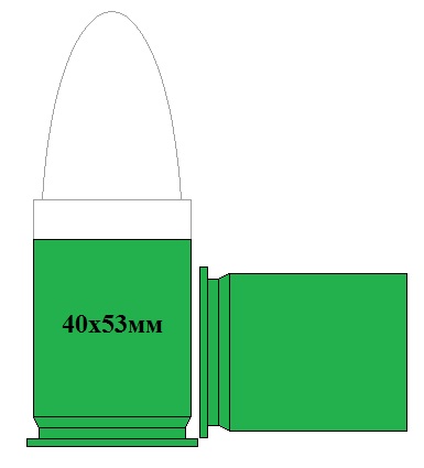

    В станковых мк19 и подобные 40*53

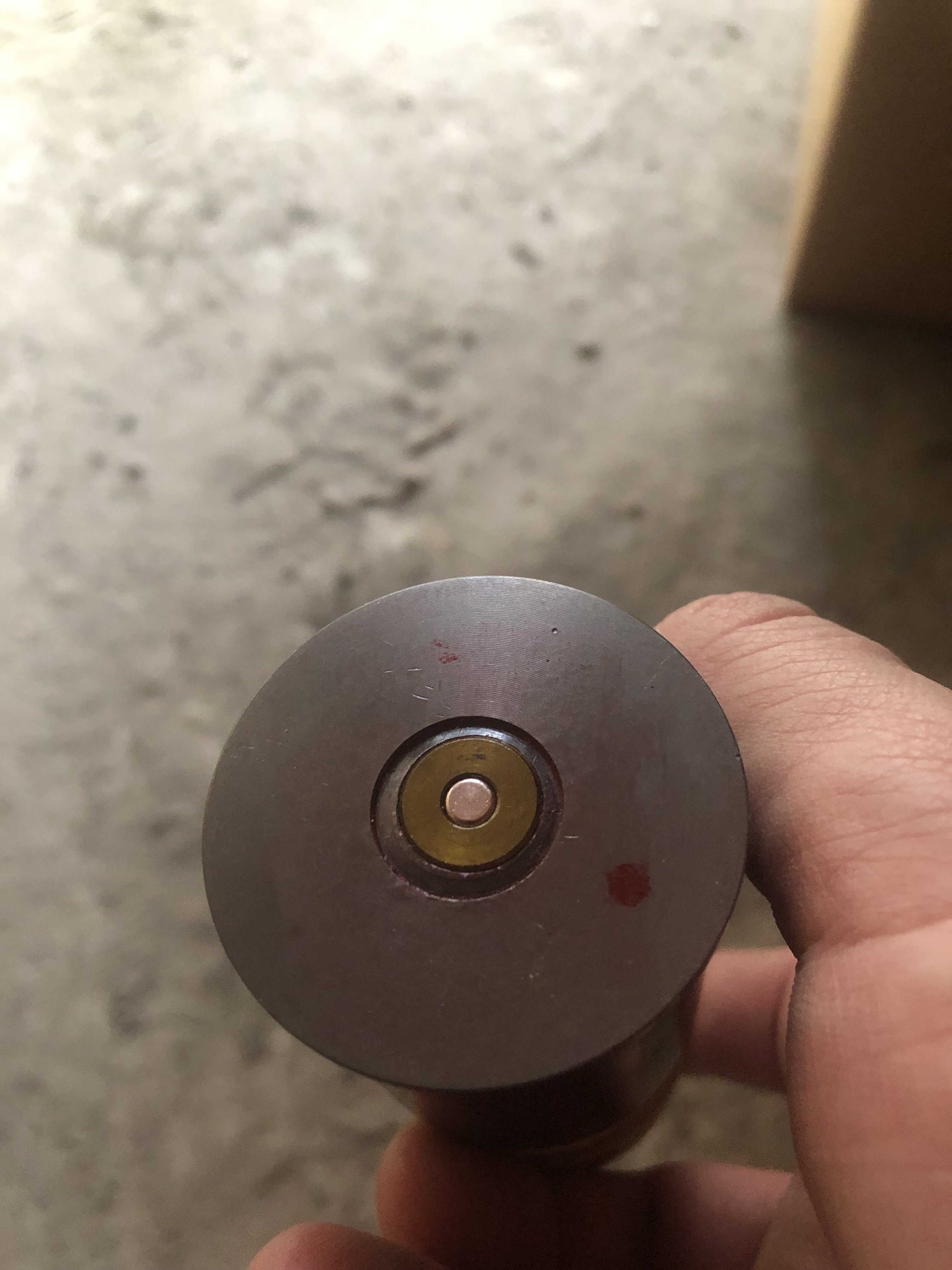

    Получается в ручных она короче. А метки маркером или чем их там ставят,для чего они? Или на голове ставят черточки или на дне гильзы,красным или черным. Для чего это?

    Вот это для чего маркируют? Бывает еще на самой голове так же отмечено маркером

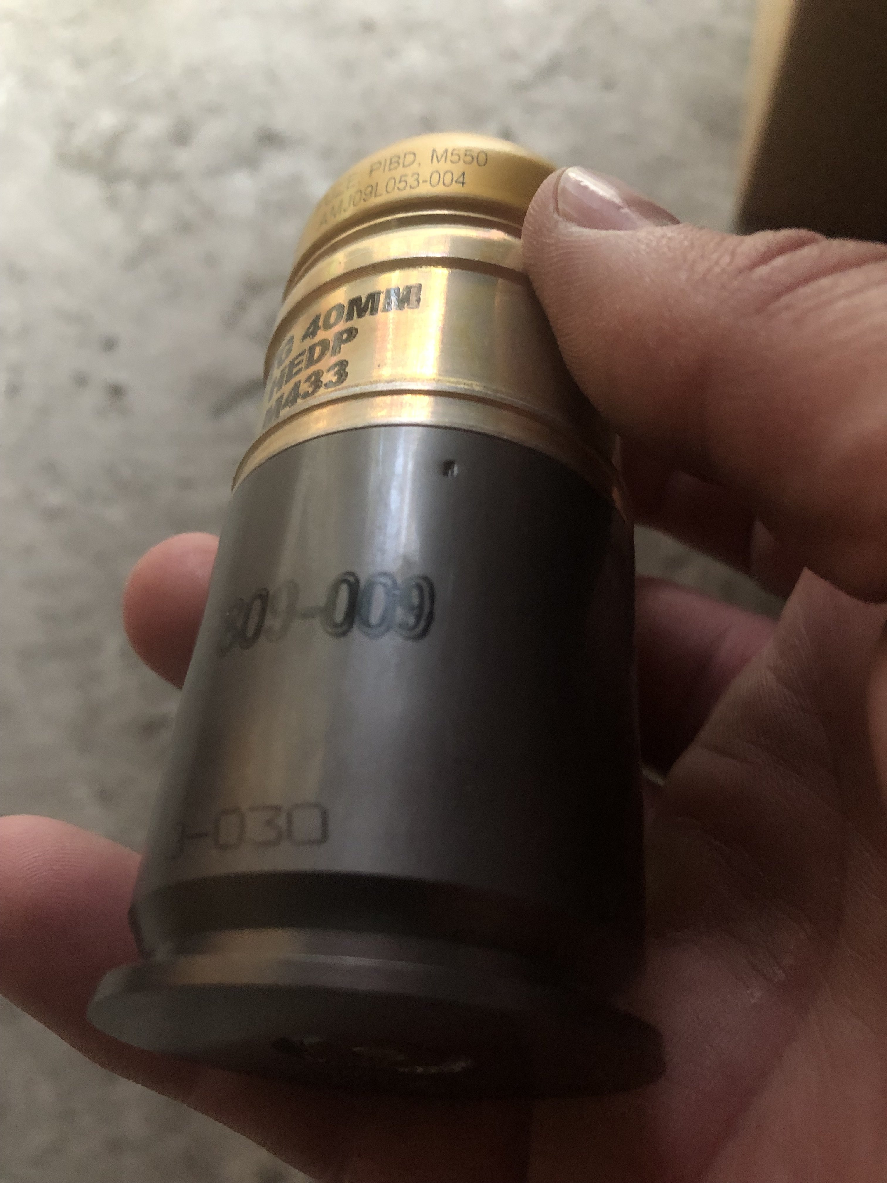

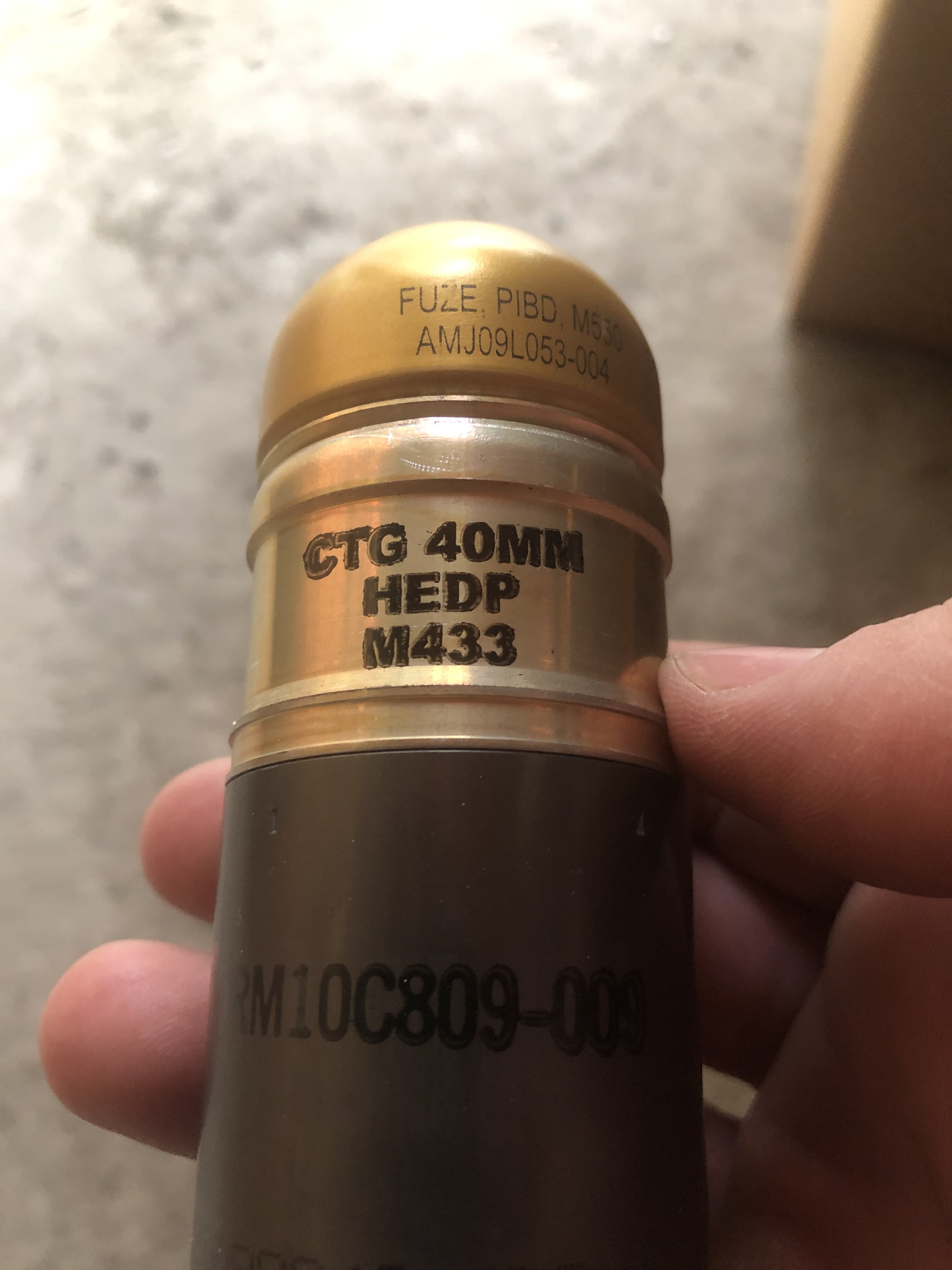

    Наиболее правильный подход - руководствоваться маркировкой боеприпасов.
    Например, то, что выстрел на фото первого поста предназначен для подствольного/ручного гранатомета - ясно по маркировке на гранате М433.
    Так же и в посте 15 - то, что справа выстрел для подствольника/ручного, ясно по маркировке на гранате М406.
    ВАЖНО: маркировка выстрела стоит именно на корпусе гранаты; на других частях - другая информация, например М118 на гильзе - алюминиевая гильза.

    В крайнем случае для проверки можно просто приставить дно гильзы к боковой поверхности проверяемого патрона: если поперечник закраины укладывается по высоте от закраины до дульца - выстрел 40х46, к подствольникам/ручным.
    А если гильза длиннее - то 40х53, к станковым.
