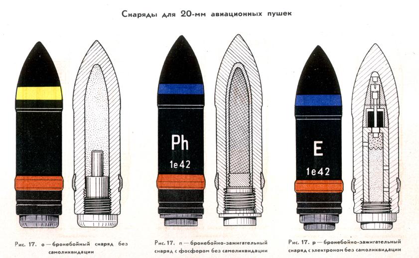

    Добрый день! Прошу вашей помощи в определении степени опасности данного девайса. Найден был на немецком аэродроме времен ВОВ совместно с гильзами от авт. пушки MG-FF и MG151/20.

    Вроде сплошной,а значит и рвать не чему,вот только спаршивают обычно перед тем как домой тащить...

    да вот и взял так как внешне болванкой казался, дома рассмотрел в попе у него нечто вкрученое, вот и думаю либо трассер либо инерционный взрывак..

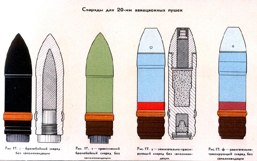

    Непохож он на сплошной. На 3-ем сверху фото мне видятся шлицы. А если это так, то там может быть и врывак, и фосфор и инертное наполнение. Заглушки у зажигательных с фосфором я видел только алюминиевые.

    В моих таких же самых было пусто...

    Там может быть ВВ или зажигательный состав. Только один вариант практический.
