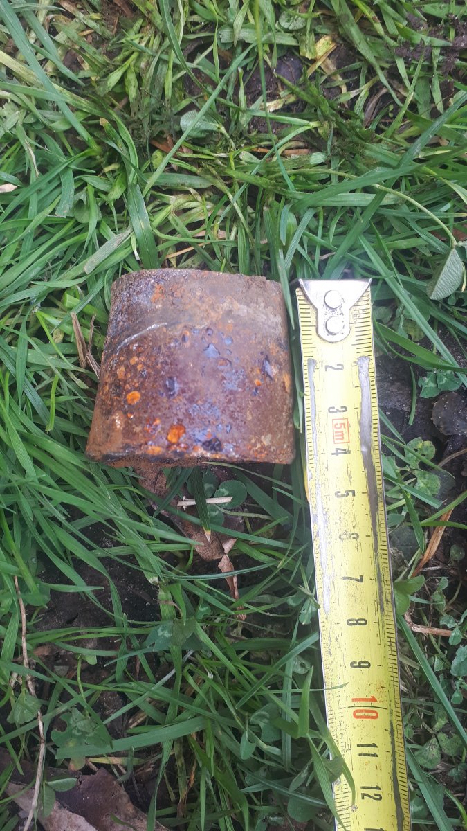

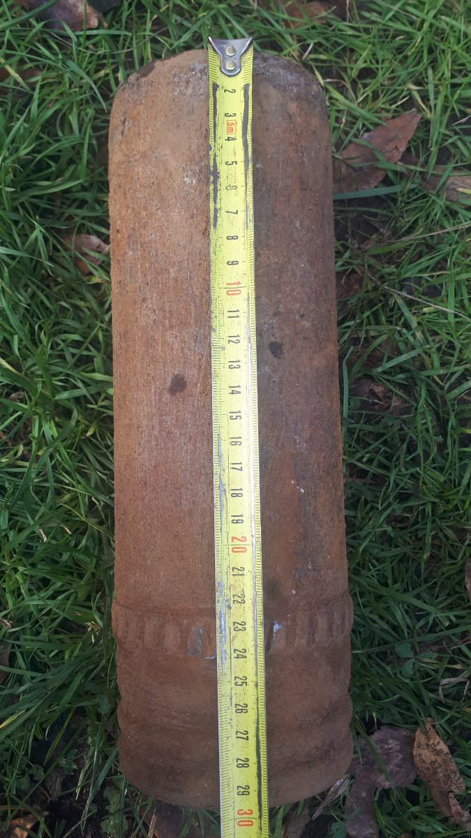

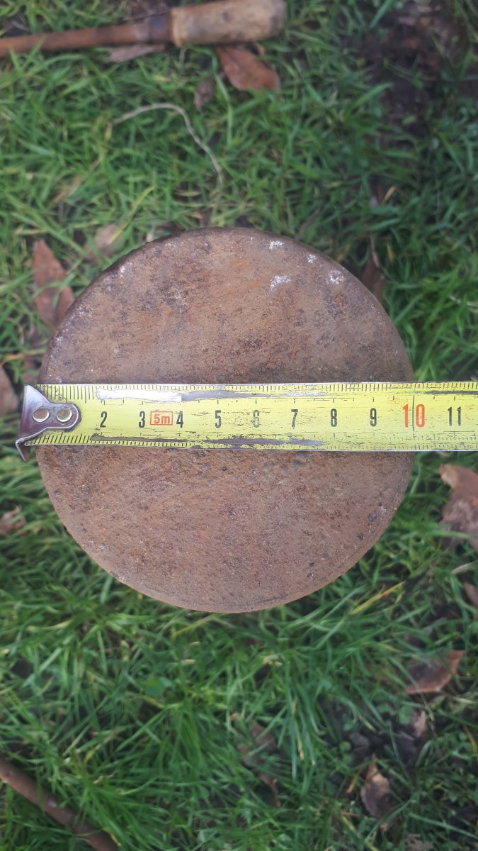

    Всем привет. Попался такой Воп.
    Длина 30см
    Диаметр 10см
    Вес ну кил 10 точно есть а то и более.

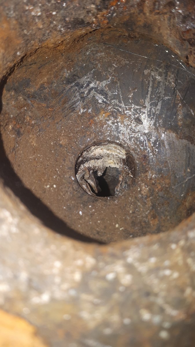

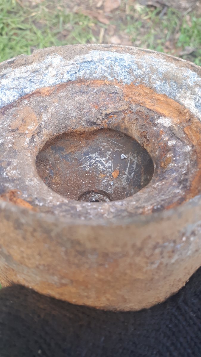

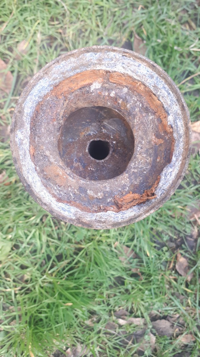

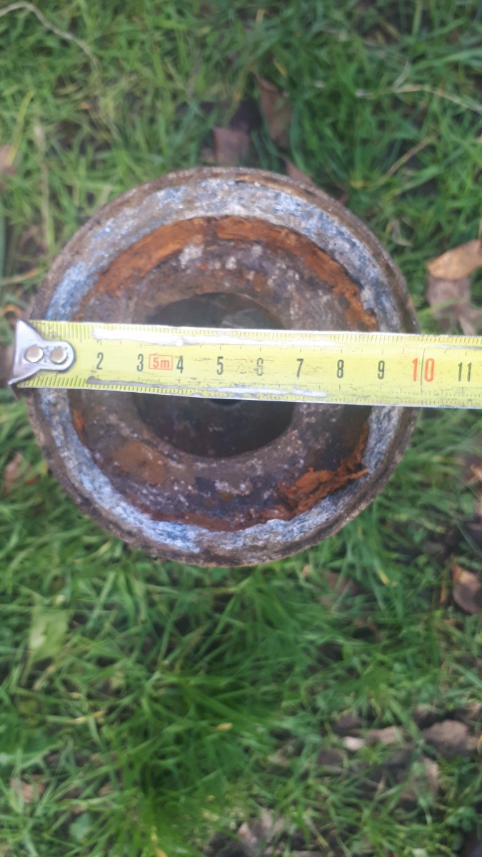

    головы не было. была только какая то железная трубка.
    внутри железная крышка чтоли. посредине канал глубиной 18 19 см
    оболочка канала вроде как свинцовая. колупаешь гнется. под ней просматривается вроде тол

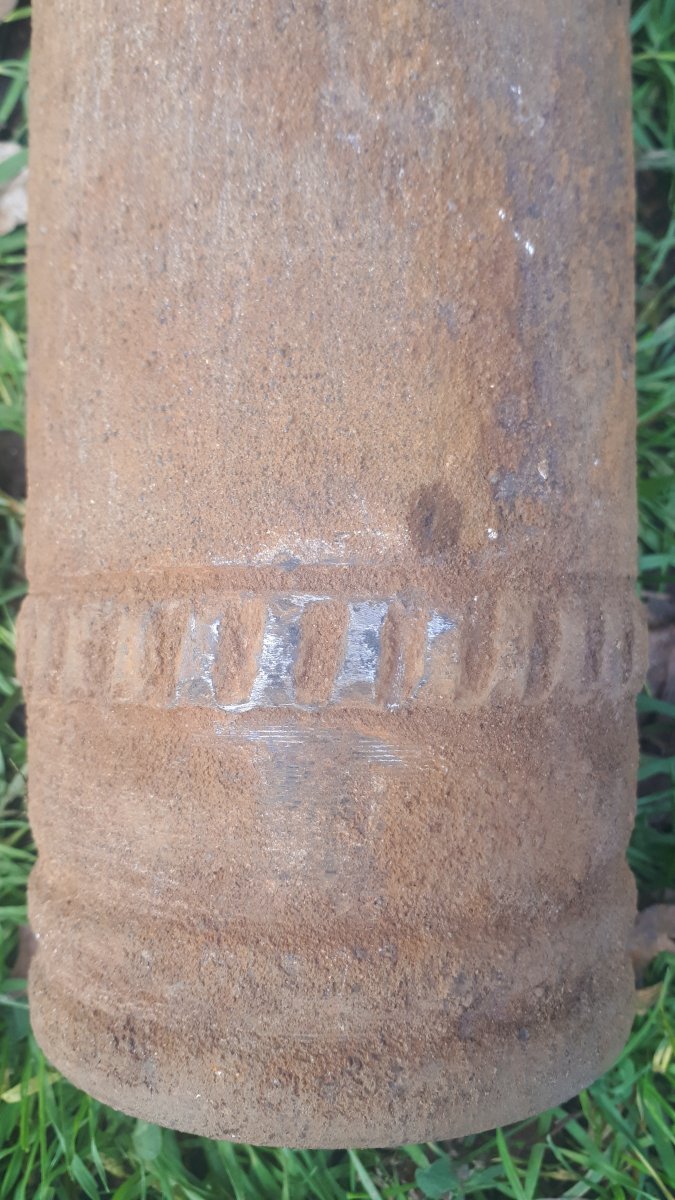

    Ведущий поясок походу не медный. цвет метала, а не меди
    Подскажите что за боеприпас и чей ??? советский немецкий? от какого орудия??? Опасен?

    10,5 cm Hl/b FES скорее всего. ганскумулятив с отбитой башкой.
    снаряд опасен - на дне, через трупку, детонатор.
    т.е. однозначная детонация в костре.
    кстати в трубку не тыкать! ничем, ато того, ага:D
    снаряжение - или гексоген Н10 или Н15 или редко - ТГТ\50.
    состояние - отдать сапёрам.

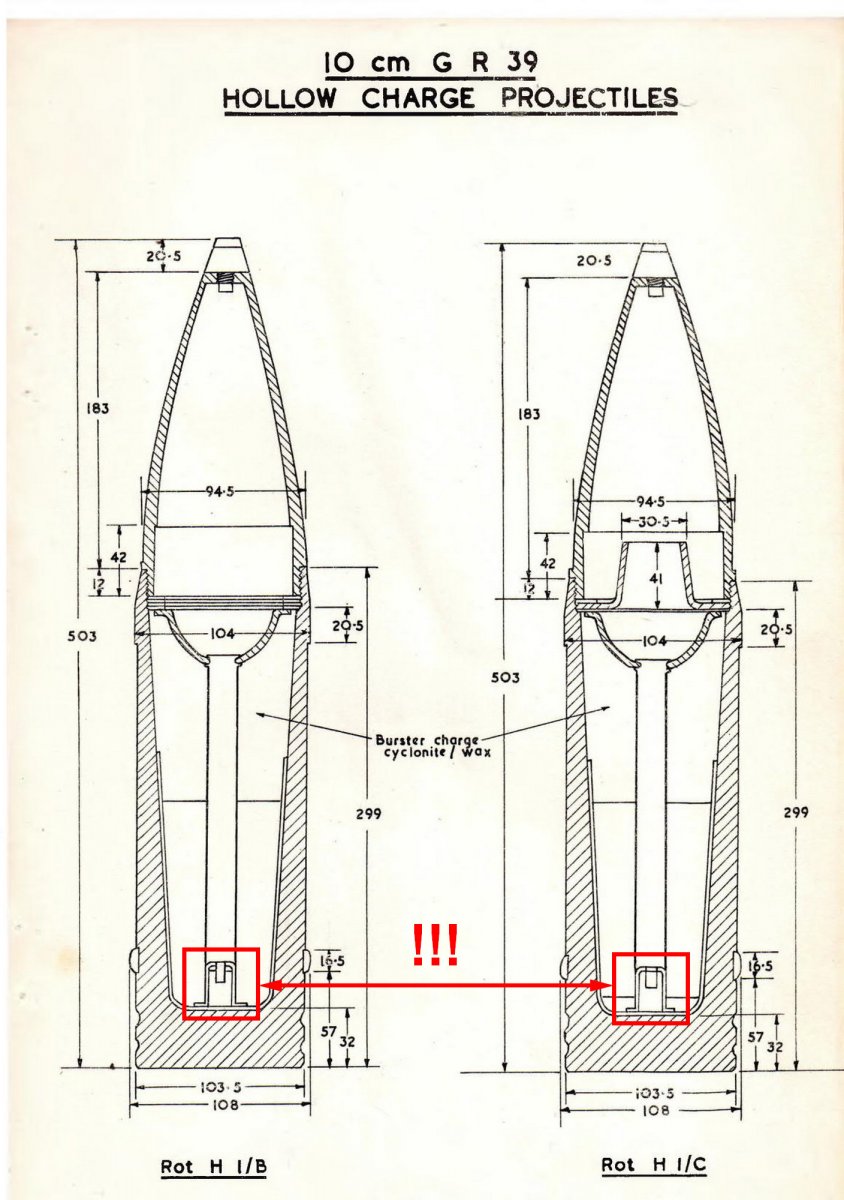

    Ну с остатками снаряда ясно. Это было немецким кумулятивным снарядом (одним из тех, что на схеме) у которого отсутствует головная часть. Внутри ВВ (и далеко не тротил!!!) массой от 1,4 до 1,5 кг. в донной части снаряда остался детонационный узел (выделен красным). Крайне противопоказан ОТКРЫТЫЙ ОГОНЬ!!!!

    всем благодарочка за помощь в определении)
    думал вазу сделать.
    теперь закопаем
