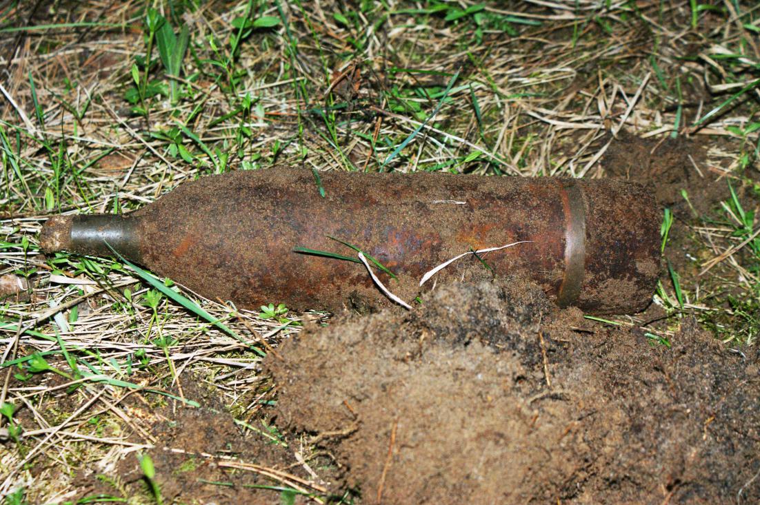

    Подскажите плз, что за снарядик, около 76мм, взрыватель вроде поискал - RYG mle 1918... По стволу судя по кольцу не прошел. Интересует какая начинка и на сколько опасен к переносу для утопления в таком состоянии. И как он без гильзы оказаться мог? Фугас делали? Лежал совсем не глубоко, см 15-20. Спасибо

    Француз (75-мм) с взрываком двойного дей ствия (Time and percussion fuse 22/31 Mod 1897 / 1916)

    На сколько я могу судить по внешнему виду, это всё таки взрывак мгновенного действия RYG 24/31 model 1918, и как раз он имел алюминиевый датчик удара
    Судя по схемам - (тем более если не выстреленный снаряд), то сам по себе взрывак достаточно безопасен, потому что помимо самого головного датчика удара в нем установлена еще и инерционная втулка с капсулем и + предохранительная втулка (с предохранителя снимается от инерции при выстреле). Поправьте если не прав!
    А вот по снаряду что за начинка - не понятно. Да к тому же толи фото такое вышло, толи на самом деле нет переходника под взрываком, сомневаюсь в типе снаряда. Бывали ли без переходника и чем начинялись подобные снаряды, есть знатоки?

    в снарядике говенный аммотол судя по красному окрасу на корпусе - жёлтые французы - тротиловые
    а с гилзы снаряыд вытащили и выбросили, гильзу - на хознужды...
    взрывак опасен - начинка гадкая, знаю одного типа который кд в нём завёл - когда выкручивал, повезло что не весь завёлся.

    Т.е. к ударам и пр. очень чувствителен? А то его товарищ лопаткой приложил при выкапывании! :smile_4: Разбирать я его не хочу, думаю оставить как есть на 15 см прикопаннам, либо вырыть рядом побольше ямку - туда его, либо утопить?

    Смотря чем и куда гатить ... ))) Утопите лучше - безмозглых , а впоследствии и безголово-безруких хватает ...

    В стакане под детоном пикриновая кислота. В самом снаряде 2 типа ВВ.

    На сколько опасно в такой начинкой переносить и кидать в воду?

    кидать как раз нежелательно, тухлые рюги такого не любят. утопить к чертям и аллах с ним - только аккуратно и там где говнища в воде побольше - читай глея или ила. начинка для переноса безопасна.
    а можно и просто зарыть на метр.

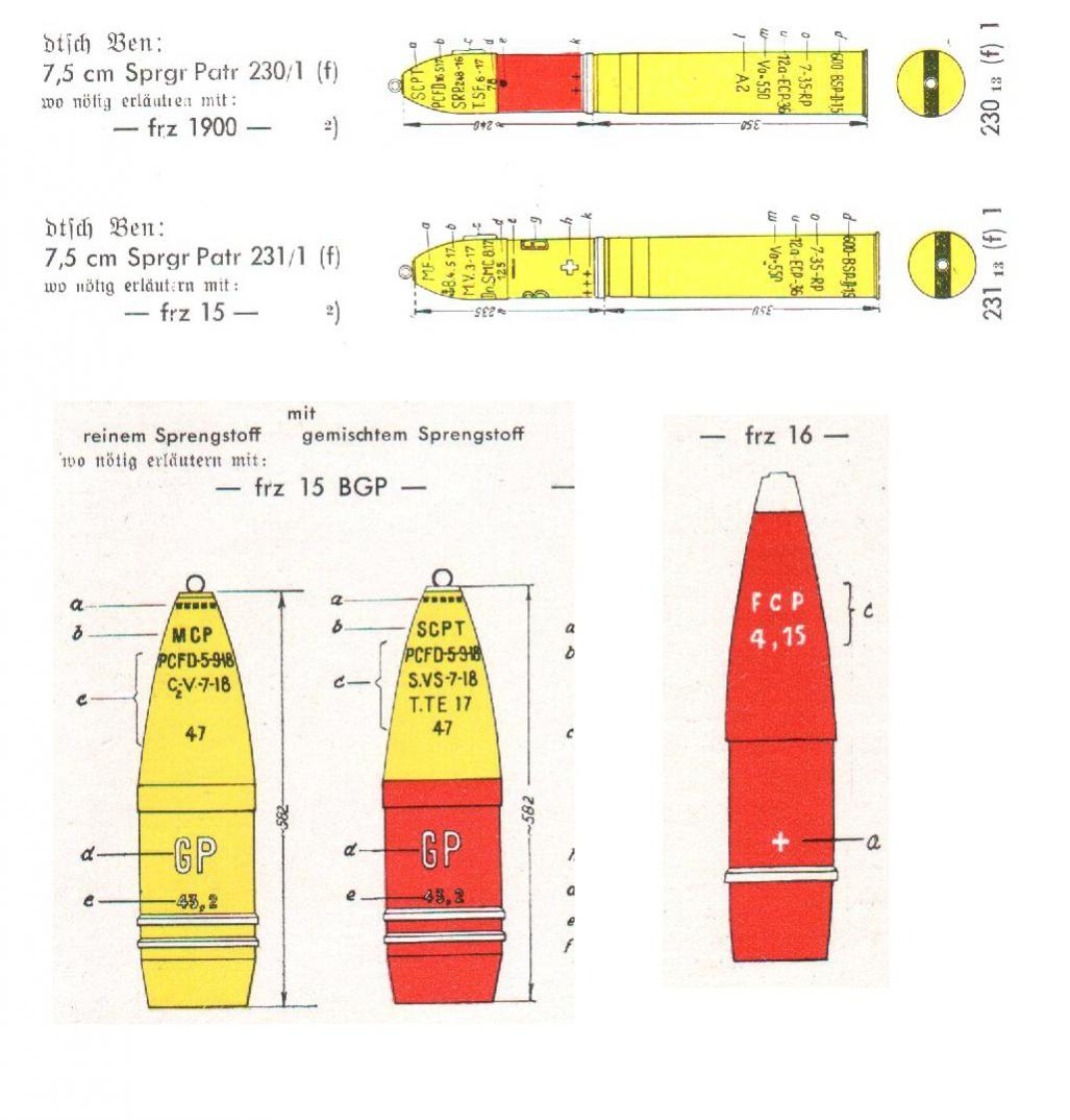

    сверху на картинке почти конкретно ваш снарядик, только начинка отличается. справа снизу не конкретно ваш, но начинка как раз то что надо.
    пикрин там только в стакане! внутри АТ!
    читаем внимательно французские маркировки - SCPT, MF, FCP:p

    Не знаю где посмотреть фр. маркировки (
    Нашел вот в этой книге German-Explosive-Ordnance-Vol-2-1946 -
    http://www.scribd.com/haraoi_conal/d/68824829-op-1666-11-june-1946-German-Explosive-Ordnance-Vol-2
    если ввести в поиске RYG (а в частности RYG 18J) или A. Z. 251 - то пишут, что кирпично-красный с желтой верхушкой (как я понял перевод сл. ogive) содержит амо TNT, а желтый с черными отметками - мелинит (пикринку).
