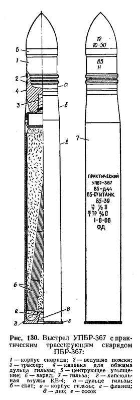

    Двухпоясковый снаряд это 85 мм практический-трассирующий ПБР-367

    Огромное спасибо.. насколько я понимаю, ПБР-ку можно смело забирать домой на полку? ;) трассирующий заряд, как я понял, в нем уже отсутствует.

    ПБР-367 - да, абсолютно безопасен. Даже если бы был не стреляный - трассирующий состав к ВВ не относится.
    Но в случае дальнейших полигонных находок - главное не потерять бдительность и не спутать его с неразорвавшимся БР-365.
    Они внешне схожи, но БР-365 - боевой, с разрывным зарядом и донным взрывателем.
    Главное внешнее отличие: у боевого кольцевая проточка на корпусе ("подрез" для локализации напряжения при ударе, чтобы камора ВВ не вскрылась до срабатывания детонатора) - рис. 124, б.

    Локализаторы - концентраторы напряжений по которым обламывается снаряд и в заброневое пространство проникает неразрушенный снаряд с целой каморой , наполненной ВВ, где и происходит полноценный разрыв снаряда.
  16. Дервиш
    Дервиш General-major
    5.428
    Таки даже не вопрос...
    Взято из учебника "Боеприпасы наземной артиллерии, Москва, 1970", стр.81
