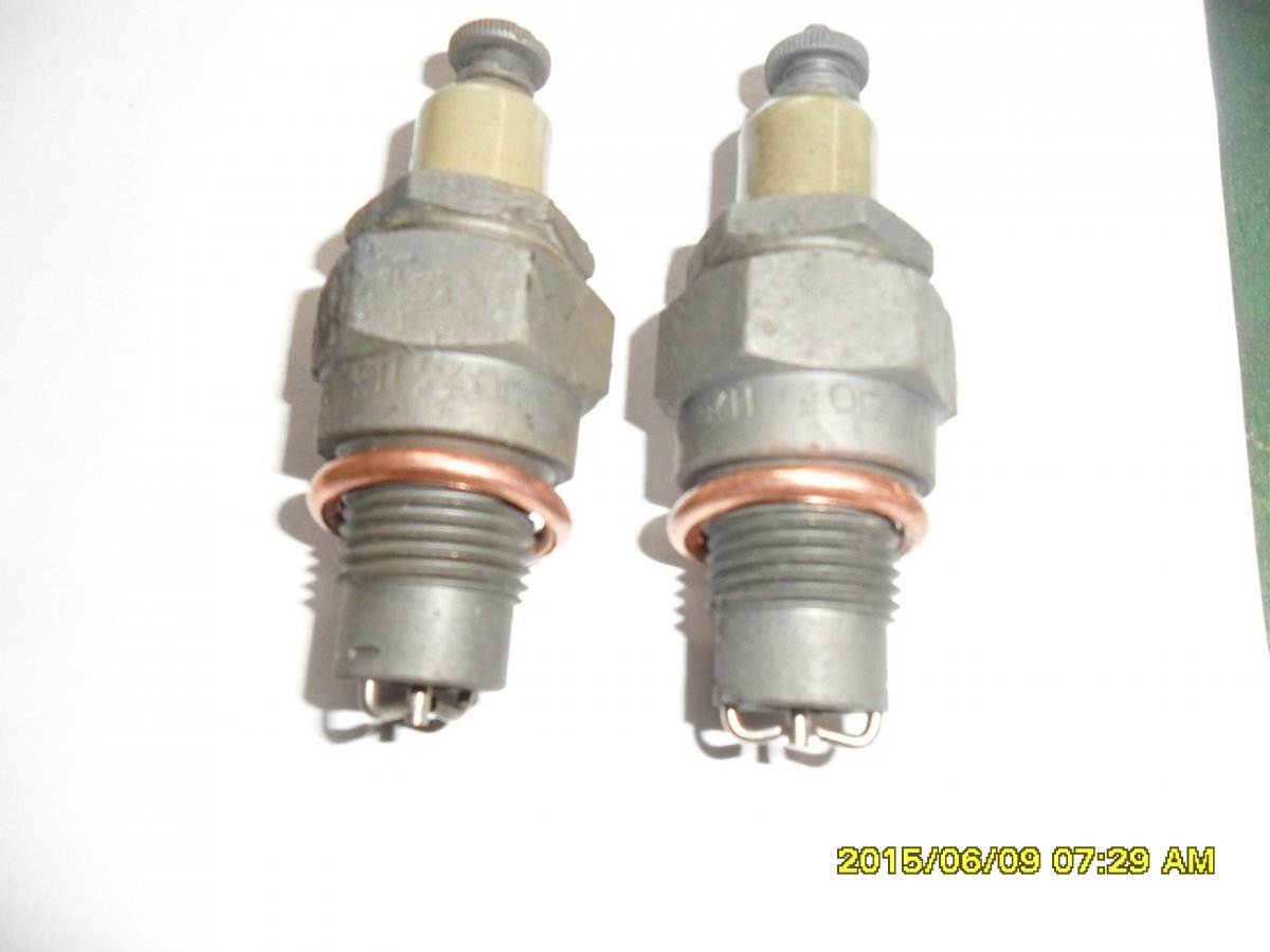

    Здраствуйте, подскажите от чего может быть 2-ух контактная свеча без маркировки.

    токмак
    На самолетах

    раньше думал что двухконтактные это авиация. Оказывается на ГАЗ-АА и прочих были такие. На фото видно где должна быть маркировка, ниже шестигранника. Фото не мое

    Все авиационные свечи имеют резьбу М-18. с ув.

    на авто тогда тоже была резьба М18х1,5

    На двигателе М-14 ЯК-52 - свечи с резьбой М14х1.25.

    Я вообще про свечи военных времен написал. Они были 2-х и 4-х контактные. А с более мелким диаметром-послевойна, стандарт СССР.

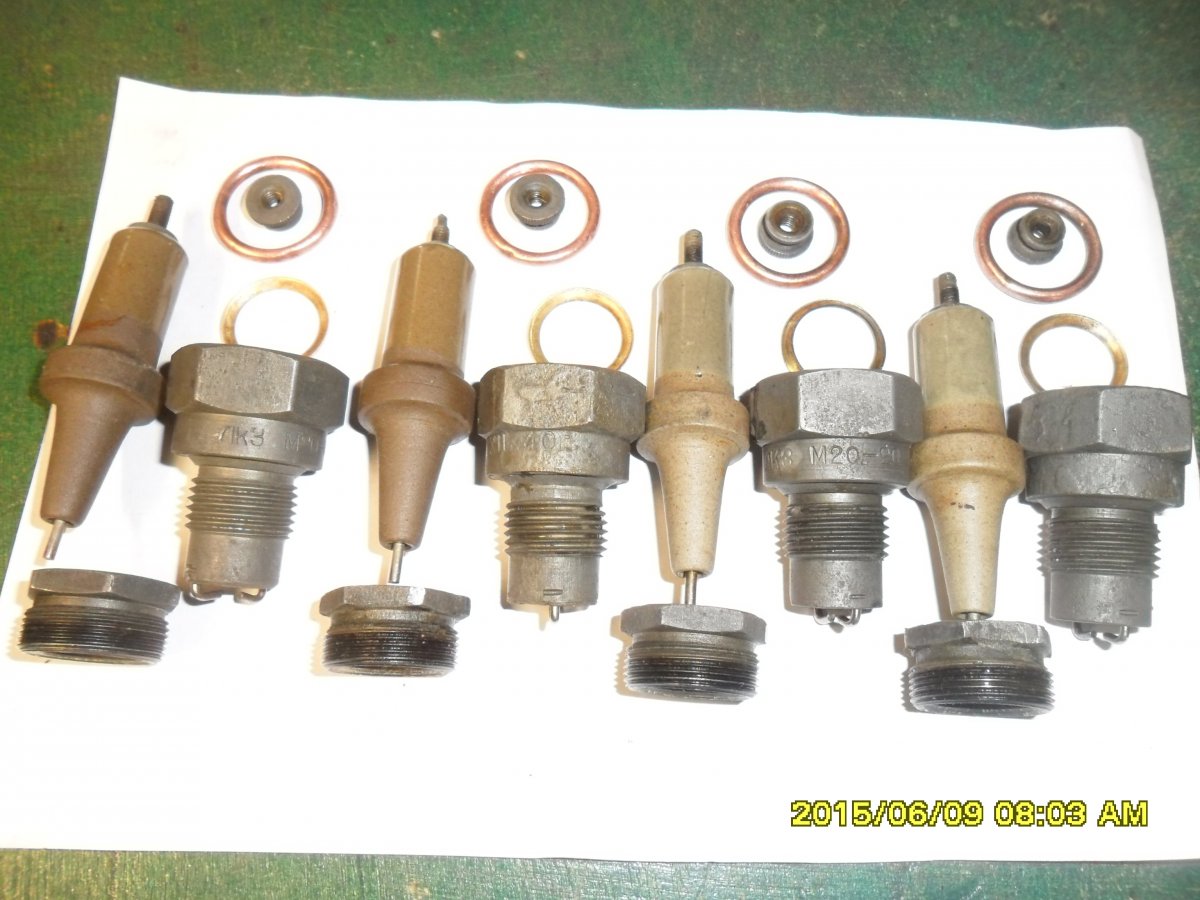

    Вот и мне дали подсказку откуда такая гайка (поднял на днях)

    Кстате, про футорки-переходники. Используют и такие .С ув.

    На фото выше не футорка- переходник, а часть разборной свечи.

    Я не про то. Имел в виду, что с помощи втулки-футорки можно и на "Днепр" поставить свечу с АШ-62, а на АН-2 установить автомобильную свечу. С ув.
