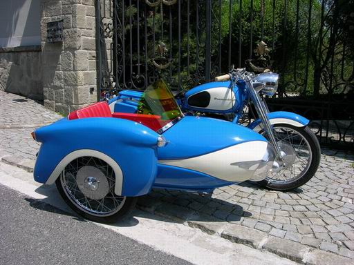

    Вобщем сбылась мечта.Как говорится-Будь осторожен в желаниях.Давно подсознательно хотел себе этот мотоцикл.Нравился еще с детства.Как то зимой попалась в продаже новая фара от него за смешные деньги.Ну тут уже сам Бог велел,к фаре добавить мот.После продолжительных поисков,был найден довольно недорогой и довольно сильно убитый экземпляр.Подкупало то,что недалеко от меня и даже с документами.На волрос к продавцу-А проедет ли мот 20км?Он сказал-Поедет и 1000,но на прицепе.Коробка разорвана в хлам.Выбивает все передачи кроме четвертой.Как потом оказалась и ее тоже выбивает.Коляску он додумался сдать на метал,за 400гривен.Мот уже у меня гараже.Каждый день думаю с какой стороны к нему подступиться.Основной вопрос по докам.К продавцу он попал давно и через десятые руки.Хзяин на которого он записан в тех.паспорт,думаю давно уже умер.Ездил по его адрессу,так там уже и дома такого нет.Стоит девяти этажка.Думаю,может так и оставить?И ездить потом по раритетному техпаспорту?Думаю прикупить коляску,но в паспорте указано-Без коляски.
