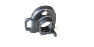

подскажите кто знает как одеть колодку мушки ак 74 на акм 7.62

    Колодка мушки садится по прессовой на своё место в спец кондукторе! Затем рихтуется по радиусу медным инструментом затем впрессовываются два штифта под колодкой!

    Конечно - лучше в мастерскую, но сразу вам скажу, что там сделают именно так:
    - выколоткой диаметром 2.2-2.4 мм выбываем 2 штифта, фиксирующих колодку.
    - колодка сидит на прессовке достаточно плотно, есть несколько способов её демонтажа, но наиболее простой - через медные пластины (лучше призмы) зажать ствол в тисках в горизонтальном положении и сбить колодку с помощью медного (латунного) бруска, который упираем в торец колодки в районе выступа для шомпола.
    Колодка АК74 войдёт без особых проблем, набивается с помощью того же медного бруска, но отверстия под фиксирующие штифты нужно будет пересверлить и развернуть.
    Где-то примерно так.
    Возни многовато, а в чём смысл я так и не понял. Если для ДТК 74го, то лучше поставить переходник.
    britanech подобається це.
  14. БаРнИ
    БаРнИ Gefreiter
    108
    Снимал и одевал 100 раз ))), зажимаеш ствол в тиски , нагреваеш колодку мушки и быстренько сбиваеш ее наставкой из мягкого метала (нагревать без фанатизма),одевать еще проще ,ствол в моразилку мушку нагреваеш и тем же инструментом быстренько набиваеш.:)

    прошу прощения ,а газовую камору методом нагревания снять можно?надо кольцо цевья заменить,к стати может у кого есть на продажу?
  18. master-gans
    master-gans Oberleutnant
    4.416
    Батагай
    Можно, читайте сообщение выше! Должен быть ударный инструмент из цветного металла во избежание забоин вмятин и наклёпа! Сажать так же но в обратном порядке!
