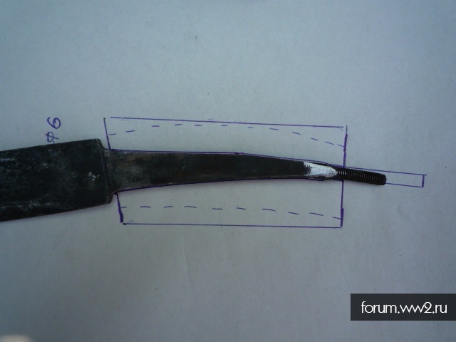

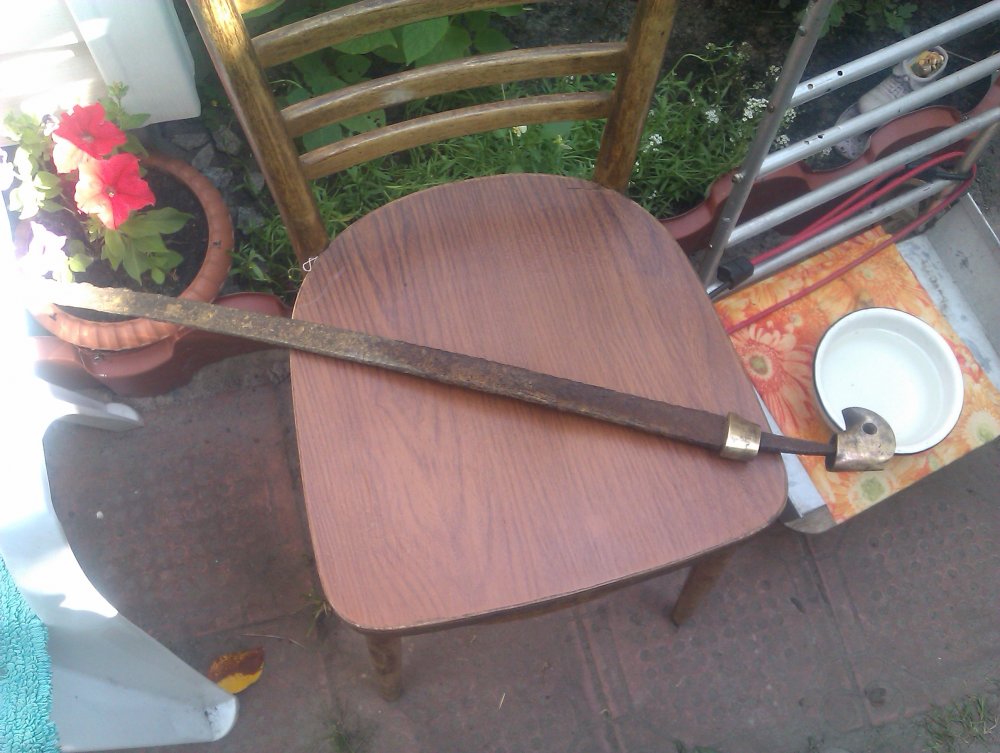

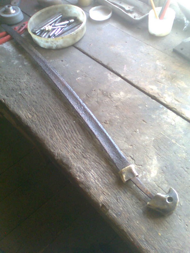

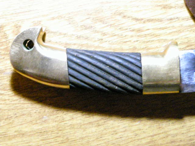

    Поднял шашку , ручка полностью раздавлена , аж остатки дерева во все стороны торчали. Отмыл, привел в порядок расплющенные детали. Осталось только деревянную ручку найти или сделать. Подскажите, кто занимается такими ручками?

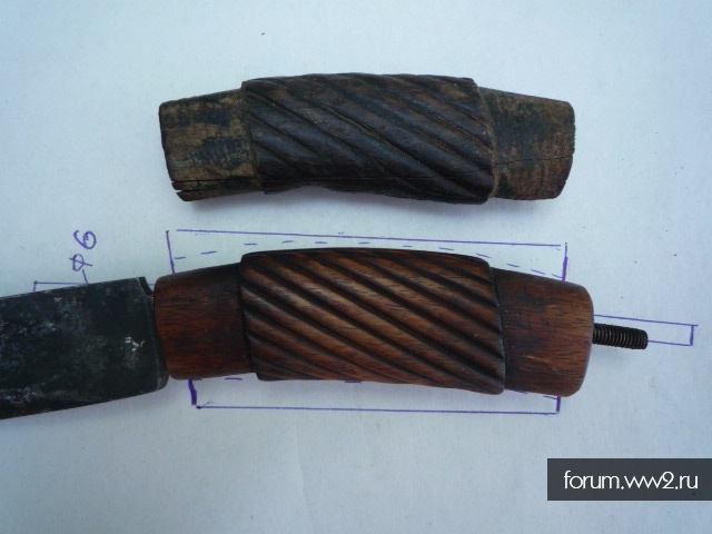

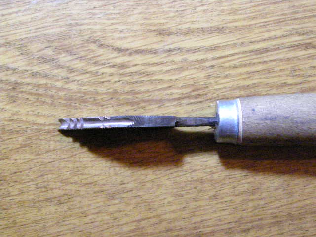

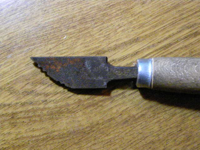

    вот на днях сделал такое из кусе латуни и деревяшки. инструменты-напильник =, сверлильный станок и приспособа из куска другого напильника для насечек на черен.
    Meuller та иван777444333 подобається це.

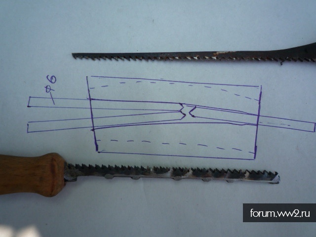

    ну и собственно как делать черен
    Владос1991, Meuller та иван777444333 подобається це.

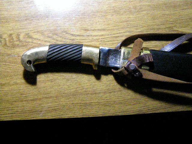

    Попробовал... вроде бы получилось?![​IMG][​IMG][​IMG][​IMG]

    красиво но мне кажеться что изгиб не тот. какаято она прямая чтоли а должна быть дугой:) но это мое мнение. может просто ракурс неудачен
