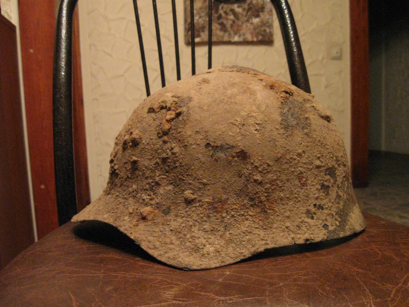

Подскажите, как сохранить очищенную от ржавчины каску. Это - "Халкинголка".
Тема у розділі 'Реставрація знахідок', створена користувачем Макс Рыбинский, 16 жов 2011.
  1. Макс Рыбинский
    Макс Рыбинский Schütze
    Москва Россия
    Чистил "лимонной кислотой". На воздухе начинает моментально ржаветь. Таких отчищенных и ржавеющих вещей - несколько.

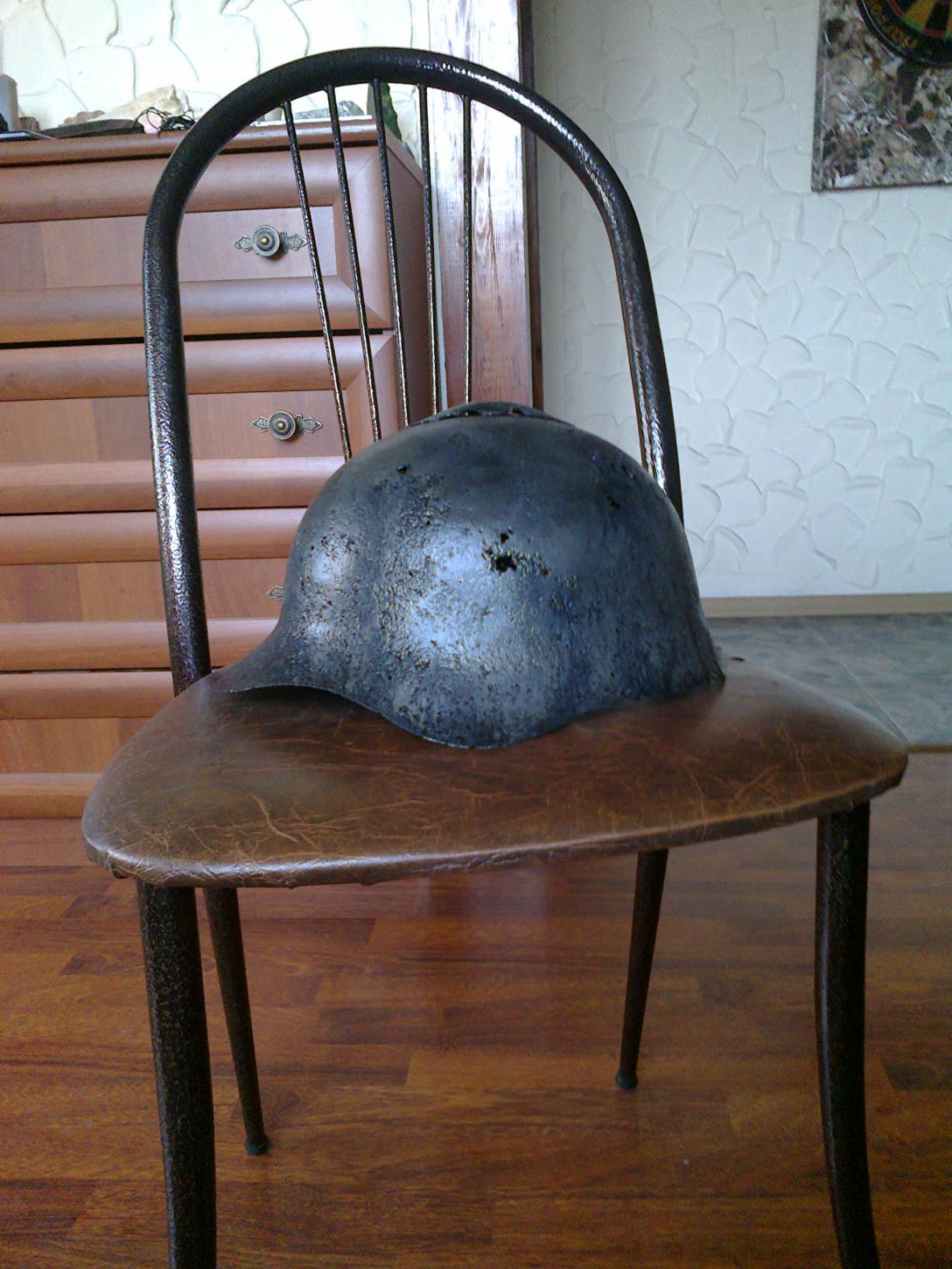

    А вы после лимонки каску в соде промывали?
  4. Макс Рыбинский
    Москва Россия
    Нет. А ....Расскажите. Я не в курсе. Какой раствор нужен ?
  5. Воин КиУРа
    Воин КиУРа Oberfeldwebel
    590
    где-то
    Преобразователем ржавчины после соды пройдитесь, будет хорошая основа для покраски.
    Раствор соды-сколько не жалко, в ведро на пару часов.
  6. shurup-ss
    shurup-ss Stabsgefreiter
    393
    Россия.Башкортостан
    сода гасит кислоты..замочите ее в тазу с раствором соды можно грамм100 не испортит ни как...на пару часиков.потом помыть хоз мылом.и посторатся быстро обсушить.можно это поделать в заранее разогретой духовки.
    или пройтись нейтрализатором ржавчины
  7. Tamerlan25
    Tamerlan25 Major
    15
    26
    2.539
    Лимонка-вода-сода-вода-сушить феном-преобразователь ржавчины.
    Paolo.M, ss-t, Макс Рыбинский та 3 іншим подобається це.
  8. SStraus
    SStraus Oberfeldwebel
    972
    Rußland, Moskau
    Щелочью (сода) нейтрализовать кислоту, высушить, если красить не планируется - я баллистолом смазываю.
  9. Agent_007
    Agent_007 Stabsfeldwebel Клуб взаимопомощи
    3.683
    А лучшее средство после Лимонки, это вода а затем Трилон Б на часиков пять, после легонько промыть водой, протереть и высушить на воздухе. Все. Металл будет беленький, чистенький. Да, стоить отметить, с помощью трилона Б можно растворить практически все нерастворимые в воде продукты коррозии, такие, как оксиды, гддроксиды, углекислые соли, фосфаты, сульфаты и, что важно, чрезвычайно трудно раст-воримую закись меди - куприт. Куприт обладает очень высокой твердостью и плотностью и удаляется с большим трудом. Вот подробнее http://reibert.info/threads/Трилон-Б-идеальное-средство-для-чистки-монет-и-железных-изделий.437355/. Добавлю, что вопрос актуальный, несмотря на давность темы и постоянно возникает у "чайников", а потому правильная подсказка никогда не будет лишней.
