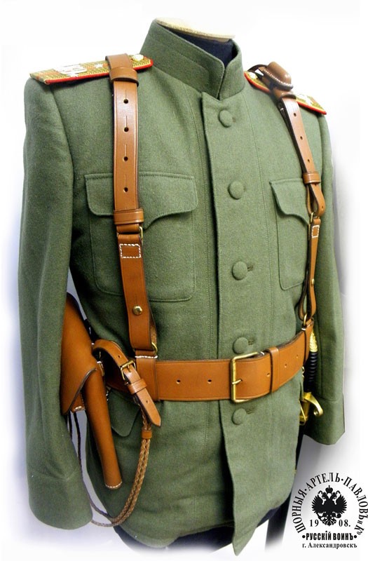

    Есть в наличии есть походное снаряжение для офицеров РИА.
    Хорошая вещь но выглядит как "только из магазина".
    Просьба предложить методу чтобы выглядело как вещь со стажем.
    Спасибо

    Вы точно уверены что это кожа? Края мне не нравятся, выглядят как заплавлены, уж больно чёто смахивает на дермантин. Далековато, может и ошибаюсь

    Да кожа это. Вам на манекен? Как вариант-смазать касторкой, потемнеет сразу.

    Спасибо за ответы.
    Кожа натуральная.
    Снаряжение не на манекен , на себя.
