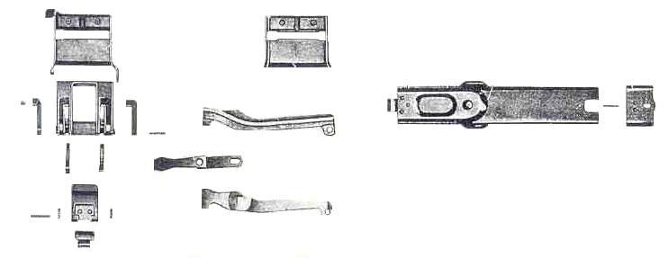

    Не могу снять с рытой крышки, ерзается туда-сюда, а не снимается. Уже сбил хвостовик со штифта крышки, а он никак не снимается, ниукого нет фото ползуна снизу, как он там крепится? Всем ответившим заранее спасибо.

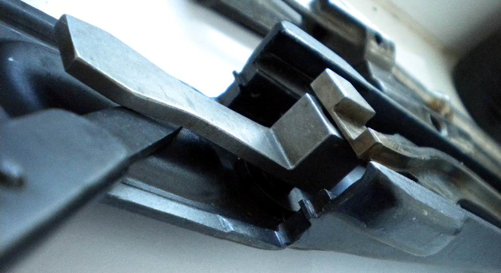

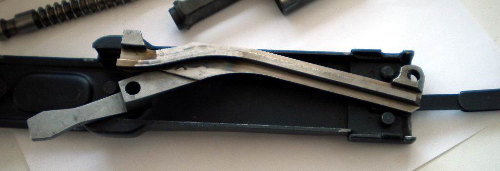

    у меня такое наставление есть, но там так просто пишется: "Снять одновременно подающий и передаточный рычаги", а че-то не снимаются они с оси передаточного рычага, сцуко, а высыерливать эту ось не хочется. Рычаги должны свободно сниматся с оси крышки? Как рычаги можно разьеденить? Кто разбирал когда-то?
  6. hans0629
    hans0629 Oberfeldwebel
    647
    UA
    Никак не закреплены, разЪединить их, не испортив, не получится ( рычаги сцеплены между собой фигурным выступом и вырезом типа как штык нож АК и ножны в положении для резки колючки). Они плотно посажены на оси крышки и оба рычага одновременно надо вынимать ( лучше в среднем положении) прямолинейно, без перекоса, взявшись поближе к осям, а то клинят на одной из осей и не снимаются оба рычага даже на складском сохране.

    С крайней оси я снял рычаг подачи, а вот передаточный не знаю, как снять, не повредив саму крышку. Буду пытаться. А что оба рычага не разнимаются вообще?
  8. hans0629
    647
    UA

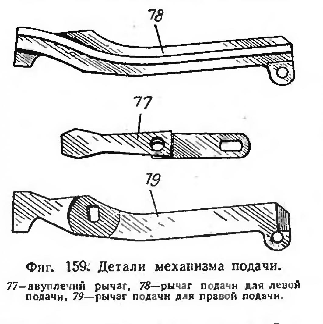

    рычаги разьединяются только в снятом из крышки положении. Их надо под 90 градусов друг к другу поставить.
    На крайнюю ось ты лучше одень снятый уже рычаг и снимай их с обеих осей одновременно, по другому ИМХО ничё, не погнув не поломав, не получится.
  9. hans0629
    647
    UA
    прямоугольный пиптык ( в форме буквы Т) рычага 79 (78) входит в прямоугольное отверстие рычага 77

  13. никойл
    никойл Stabsgefreiter
    599
    Рычаги снимают в сборе оба одновремено:
    Поднимите двуплечий на оси, и удерживая в этом положении начинайте поднимать рычаг передачи.:)

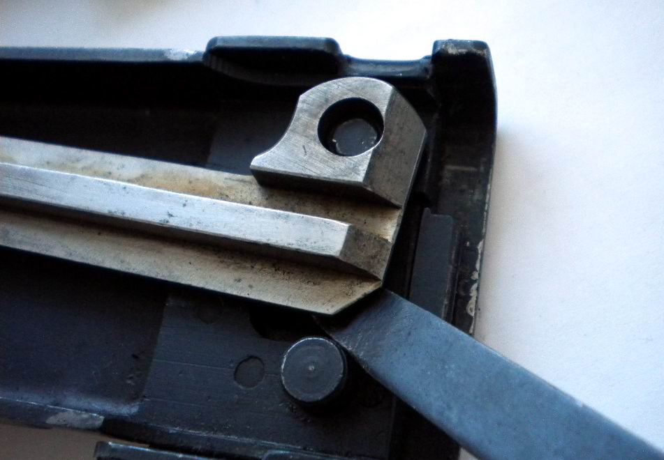

    Спасибо, удалось снять почти год назад, но пришлось срезать грибкообразную шляпу оси крышки, т.к. крышка была "сильно" копанная и синхронно снять не получалось...

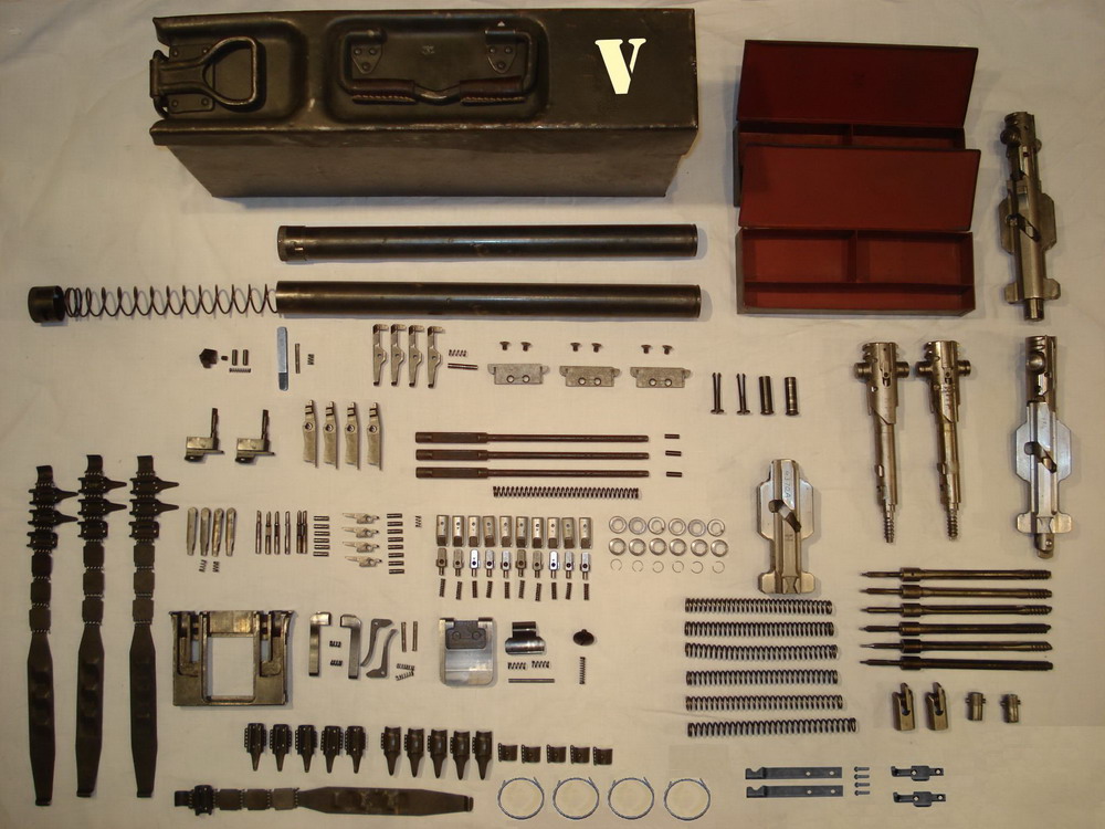

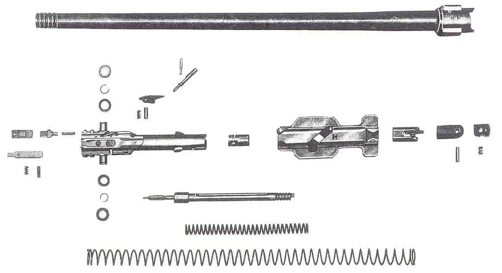

    Продолжим ликбез. Просветите, новые ролики на личину МГ-34 установить без потерь удастся? и каким образом, если у кого есть подобный опыт.
  17. hans0629
    647
    UA
    на складскую - да. Там тонюсенькое стопорное колечко под внешним роликом, паз под которое есть и на оське личины и на внутренней поверхности ролика.
  18. hans0629
    647
    UA
  19. hans0629
    647
    UA
    если склероз не изменяет - одеваете внутренний ролик, надеваете стопорное колечко на оську ( в пазик), поджимаете его пальцами и надеваете внешний ролик, колечко в пазе ролика разжимается и фиксирует его.
