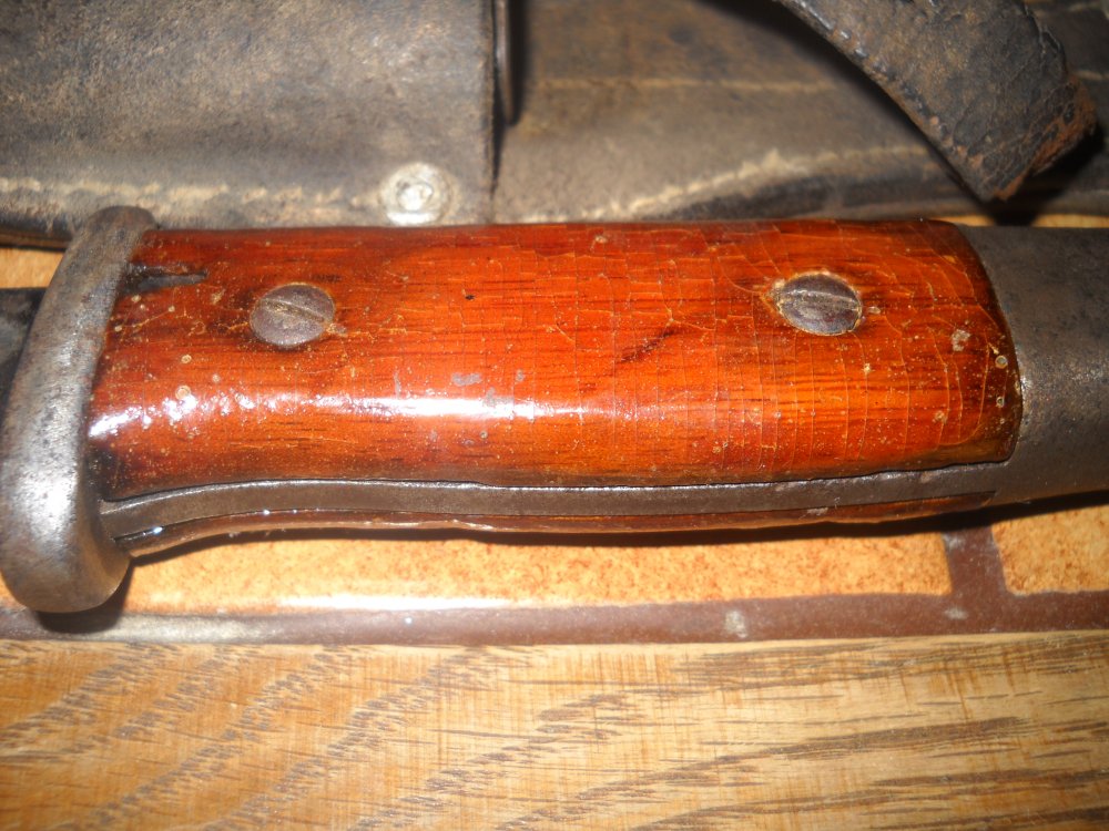

    Уважаемые форумчане .Подскажите как снять лак с деревяных накладок(штык нож К 98).Заранее всем спасибо.

    Попробуйте с помощью строительного фена , нагревать и аккуратно счисчать. но греть без фанатизма , чтобы не спалить дерево. С ув.

    350
    Замочите в ацетоне.

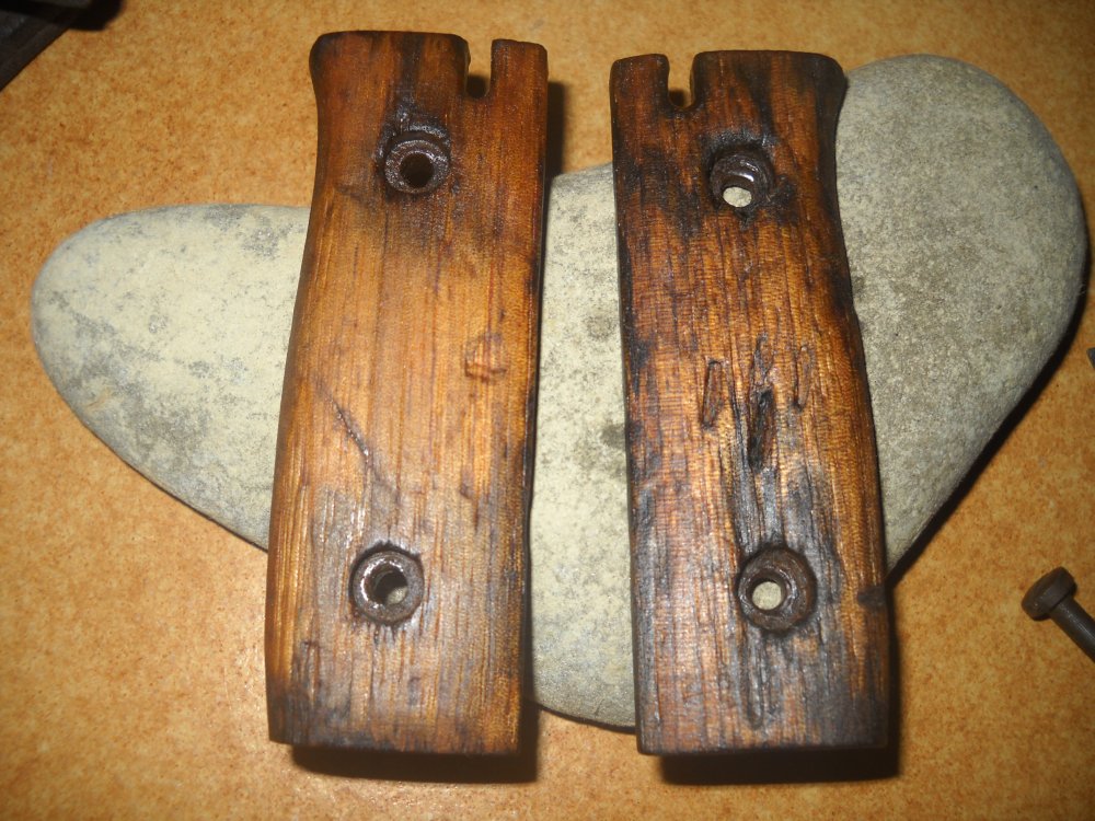

    Сегодня реставрацию деревянных накладок сделал по вашему рецепту,только вместо смывки я использовал ацетон-очистил хорошо,покрыл льняным маслом -супер.Как высохнут накладки скину фото.Еще раз вам спасибо за совет.С ув.

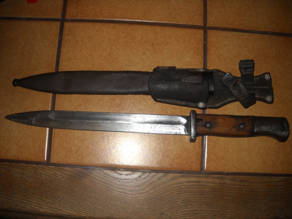

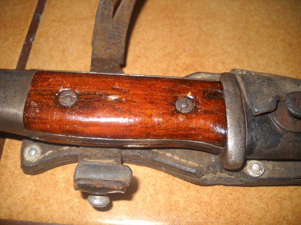

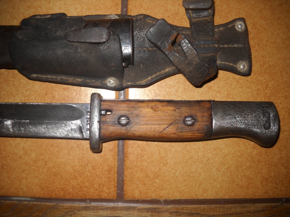

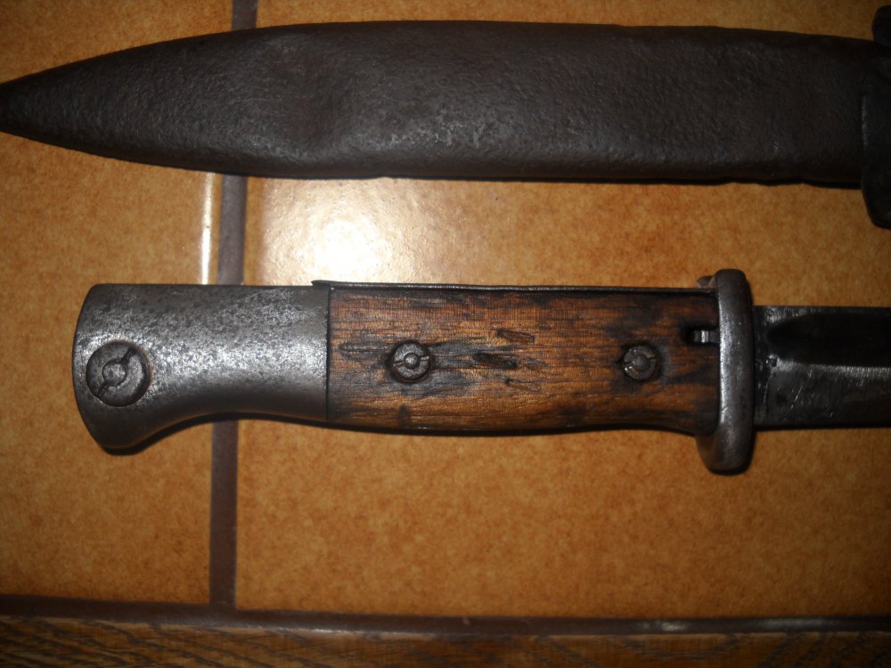

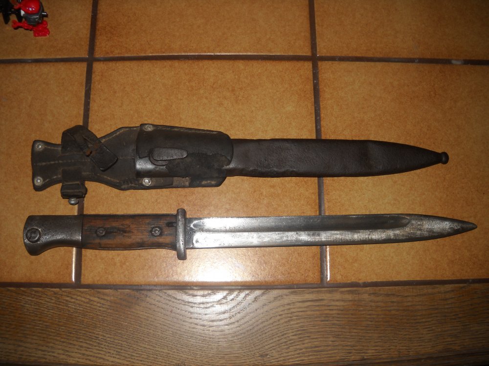

    Вот как обещал фото после небольшой реставрации.Скидываю фото до реставрации и после.Прошу строго не судить,так как нету у меня опыта в данной работе.
    FelixIce подобається це.
  23. D-day
    D-day General-leutnant
    23
    11.099
    Ukraine
    Ну такими они и должны быть в таком состоянии! Складские имеют оттеннок золотистой охры, а пользованые и хранящиеся в естественных условиях (не на складе или в шкафу в ингибированой бумаге) немного темнеют, как любое дерево. Плюс еще ружейная смазка, грязные руки, пот во время использования имеют влияние на цвет дерева.
    Так что - результат хороший, таким его себе и представлял!
    Молодец!!!
