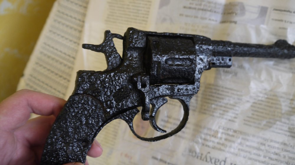

    Нага коп. покрашенный. Подскажите, пожалуйста, как можно удалить краску и почистить его? Спасибо.

    Что за краска?Когда смывается растворителем,то берете тряпку,смачиваете растворителем,обматываете наган и в полиэтиленовый кулек завязываете.Приблизительно сутки краска сойдет.А далее уже нужно смотреть что под краской.

    Взял у человека, а он, что-бы револьвер не ржавел - взял и покрасил его. Думаю что краска обыкновенная. А я слышал вымачивают в керосине - этот способ не подойдет?

    Нужно сначала определить чем краска смывается.Может и керосином.Но лучше в тряпку,меньше расход.Чтобы замочить то где то с пол литра пойдет.А тряпку смочить то до 100 грамм.

    Понял, спасибо, сей час сбегаю в магазин. Замачивать, как Вы сказали, - на сутки? Есть еще один экземпляр Нагана, но он еще хуже чем этот.

    Вы сначала узнайте чем смывается краска.Может быть масляная краска то растворитель может и не взять.

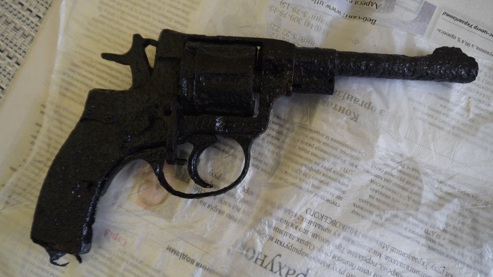

    засунь в кастер!обгарит краска!брось в холодную воду!почистить метал щеткой!за одно и болты раскрутишЬ!!с ув!

    Есть два нормальных способа,електролиз,или уксус, в уксусе откиснет,краска любая отвалиться лохмотьями..а вот чтоб разобрать,вытянуть барабан придется нагревать и резко охлаждать. Но сначала открутите болтик и доберитесь до механизма внутри..Спешить не надо пусть в уксусе полежит денек второй.. Сохран пекаля ппрекрасный,есть смысл чистить и разбирать.

    Купите в строительном магазине смывку для краски - соплевидная жидкость - она любую краску смоет. В Вашем случае это скорее всего эмаль ПФ.

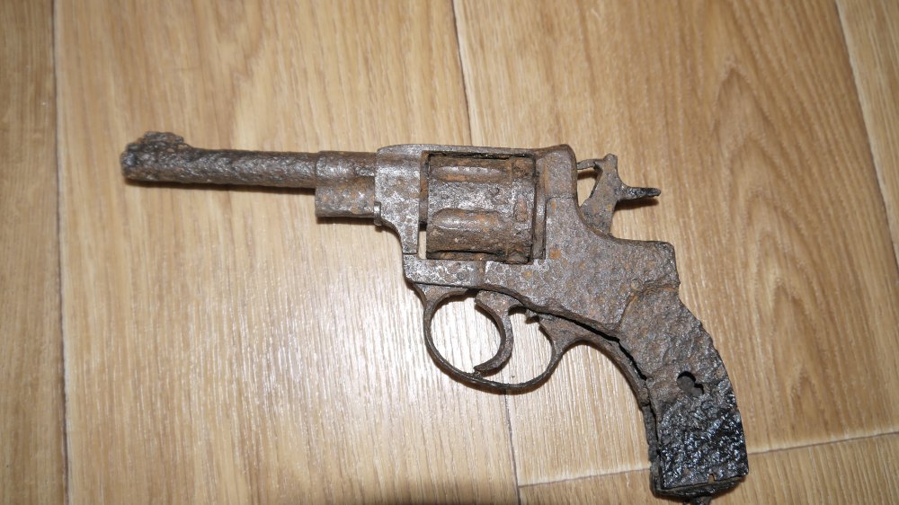

    Спасибо Всем за инфу. По поводу смывки - так и сделал (зеброй). Спасибо. Прошу закрыть тему.

    Комрады, вот что получилось по краске. Всем спасибо за помощь, а то б я такого начистил бы. _1030270.JPG

    Ну а дальше возится будете?:oops:

    Дальше, отдал товарищу, он уже доведет до ума. Надеюсь у него что-то получится, а то у меня нет ни опыта ни терпения. Хотел узнать, пользуясь случаем, вымачивать можно и в керосине и в соляре? Спасибо.
