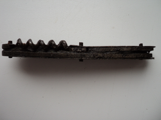

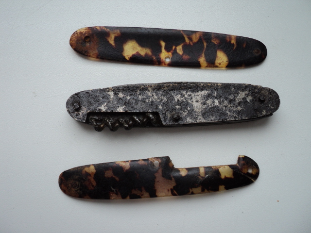

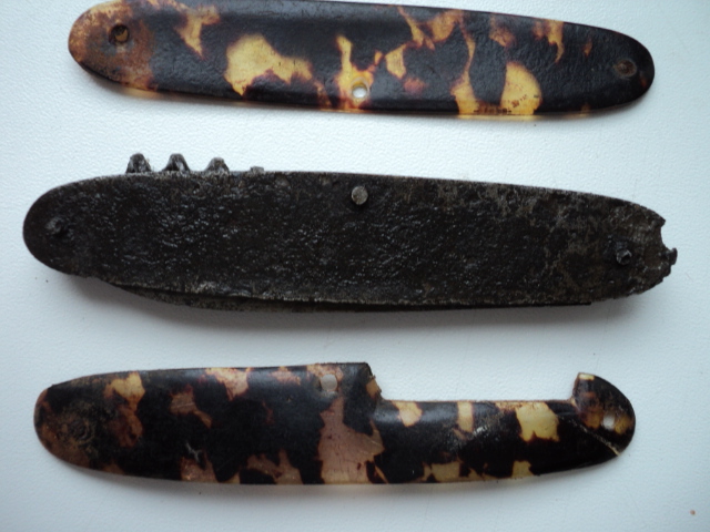

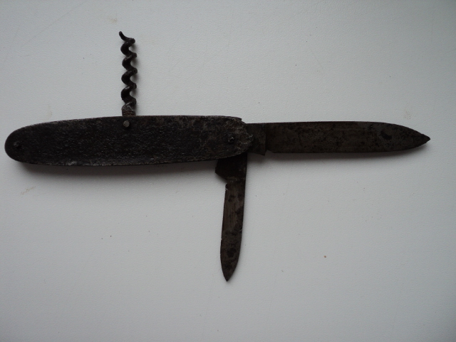

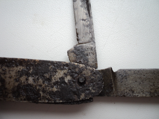

    Был монолитный, очень ржавый перочинный нож из земли. После электролиза отвалились накладки. После WD-40 стал открываться. Что интересно, лезвия до сих пор очень острые. Но на них оставалась приросшая ржа. После лимонки ржавчины стало меньше, но лезвия стали темные. Может мелкой наждачкой пройтись по корпусу ножа? Корпус поврежден коррозией. Можно ли, что нибудь сделать для его восстановления? Стоит ли попробовать отполировать лезвия, чтобы они стали светлее? И как лучше приделать накладки, на какой клей. Нож, по ходу, немецкий. Видна часть надписи на одном лезвии.

    Для хорошей реставрации надо подетально разобрать , накладки приклёпывались теми же штифтами , которыми собирались все детали , клинки перешлифовать не затрагивая клейм , захромировать или заворонить , пластинчатую пружину и боковушки отшлифовать только с видимой стороны в остальных просто почистить и заворонить , штифты поставить новые , накладки если искривились выпрямить между пластинами стянутых струбциной в горячей воде .

    Спасибо. А как разобрать? Штифты сточить напильником?

    Штифты наверное не удастся повторно использовать , они являются ещё и осями свободно вращающихся на них клинков , просто выбить из боковушек , может придётся сточить .

    Спасибо. А штопор как можно почистить.

    Металлической щёткой , зажать в тиски и полосками наждачки шириной 5-10 мм и примерно 200 мм длинной обернуть полоборота стержень возвратнопоступательными движениями тереть .

    Извиняюсь, что влез в тему. А как штифты поменять.

    Штифты стальные , можно использовать гвозди , они хорошо расклёпываются , старые выбить , с одной стороны подложить на наковальню , подложить гайку или трубку чтобы штифт мог провалиться , бить молотком сверху по штифту , если штифт не надо сохранять , то его срезать и выбить кернером .
