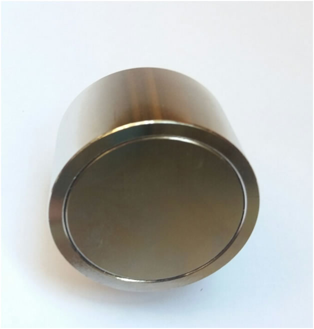

Подскажите! Где купить Шайбы 100х50 и 120Х60 Nd-Fe-B min N42 Суть на фото ;

    Подскажите! Где купить Шайбы 100х50 и 120Х60 Nd-Fe-B min N42 Суть на фото ; нон.jpg F200 (2).jpg F200.jpg рннр.jpg нно.jpg

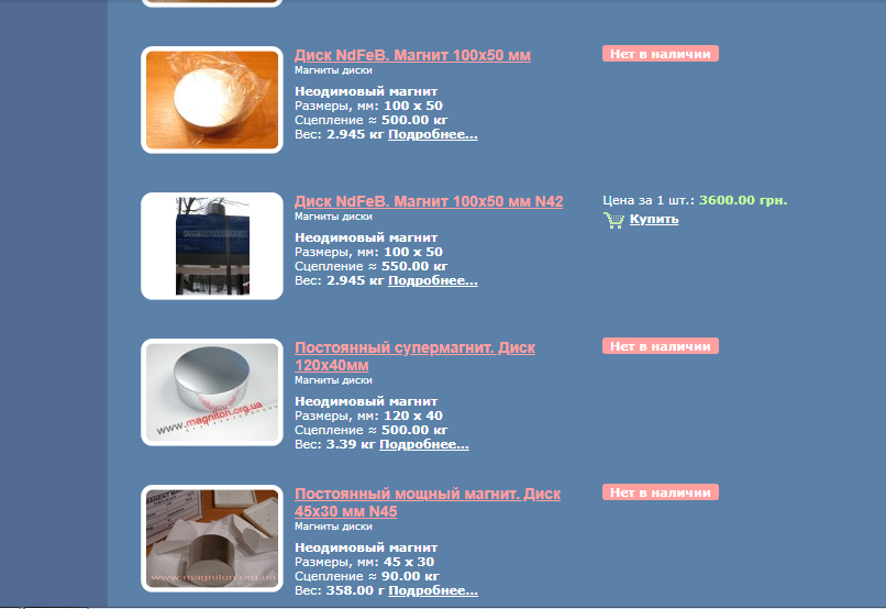

    Хотел купить F400х2 Но тут такое

    Спасибо за подсказку ! Отлично и цена радует . Набирал на все номера но там тишина ( буду пробовать с утра :

    Созвонился с продавцом по ссылке выше . Но выяснил для себя что магнит тот что они продают 100х50 N38 a мне нужен N42 в итоге понял , что лучше на 200 гривен переплатить но зато получить N42 Безымянный.png Отличие магнитов разных марок сплава N33 N35 N38 N42

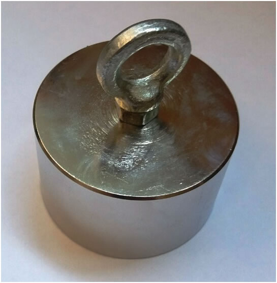

    7dc2c2485ec7291d9e25142924478e19.jpg 26c8816f98bfbe76cb65a951a06de42d.jpg 45319d416ac190aa892d08dc50aff806 (1).jpg Это не реклама магнита ! Этот пост для вашего сведения . Барыги , те что пытаются Вам втулить магниты f400 f500 f600 под видом ихней грузоподъемности в виде кг на отрыв . Мол вот написано F400 значит 400 кг на отрыв , это всё свистёж и маркетинг . Если вам инфа была полезна , просьба нажмите внизу под этим постом мне понравилось : с Ув
