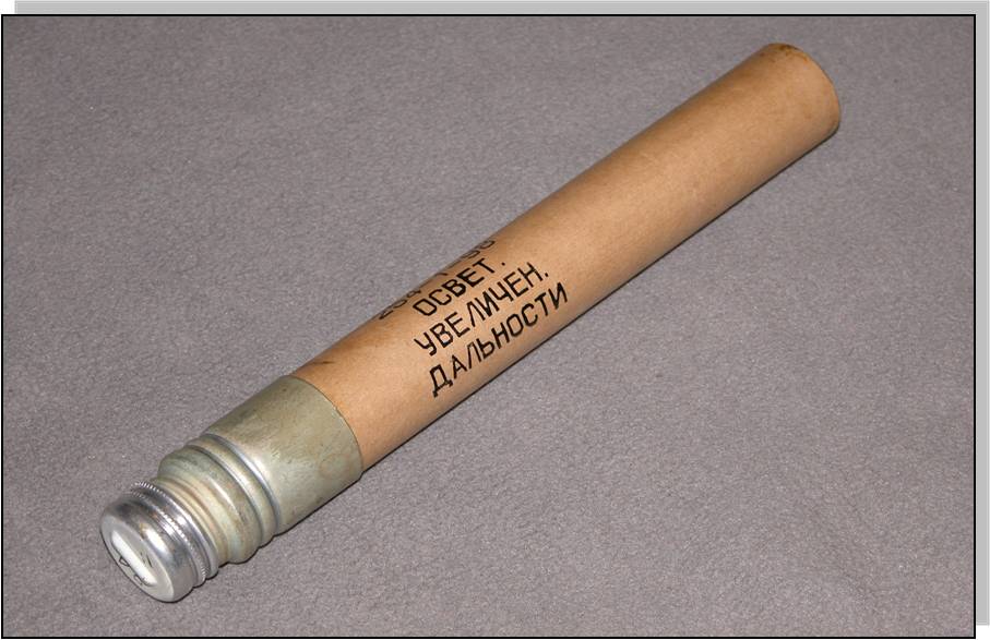

    А мне похоже на верхушку осветительной ракеты(Совеременной),бумага выгнила,а Нержавейка осталась.То что похоже на отверстие для детонатора-есть гнездо для тёрочного запала(шнурка с колечном).

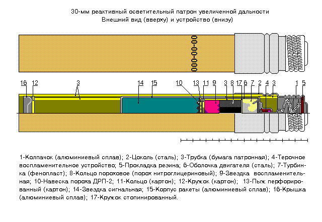

    Что-то на остатки современного РОП-50, СХТ-40 или РОП-30 мало похоже. Смущает несоответствие конструкции пусковового узла обнаруженного предмета и реальных предметов по размерам и устройству. По порядку РОП-50, РОП-30 и СХТ-40

    Наш ВПК иногда чудит - это верно. Но не настолько же? Узел явно не соотвествует образцам. А фотки у друга сделал, он на работе с ними общается.

    Ну если он сможет, пусть даст больше информации (цифры, маркировка) я посмотрю. Но, всё же БОЛЬШИЕ сомнения насчет РОП. Посмотри на рисунке на терочное воспламенительное устройство, оно имеет малый размер и диаметр. Да и места для нити с кольцом я не наблюдаю. Такчто подождем по возможности маркировки с обнаруженного предмета.

    Да, они убираются под колпак. И смущает диаметр отверстия на изделия. А brutal_hamster поступил верно! Не знаешь что это, верни назад - в землю!!!:);)
