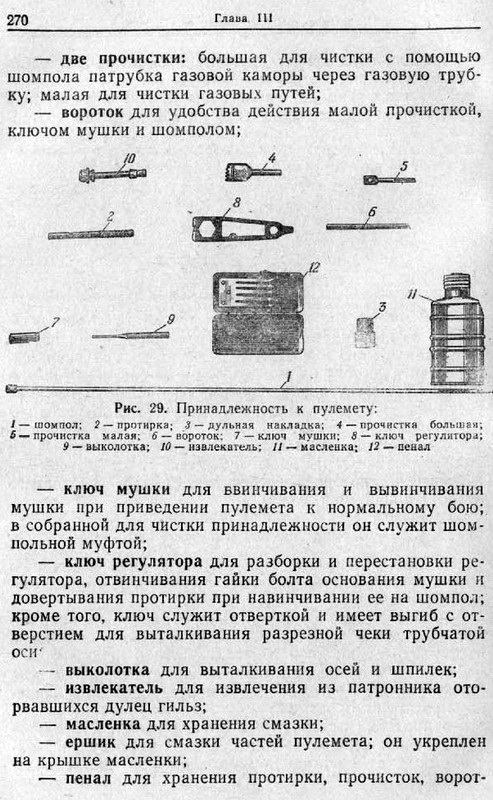

    например, РПД. среди запчастей - т.н. универсальный ключ, мушковерт, 2 выколотки и протирка - катят для любого советского довоенного и военного пулемета калибра 7.62.
    4 предмет слева - направо - ключ для прочистки отверстия газоотводного канала.

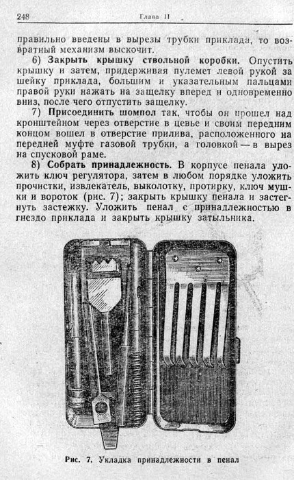

    Это пенал для РПД-44. Ложиться в приклад там под него сецовая ниша есть под тыльником.

    По теме -картинки из НСД по РПД-44.
