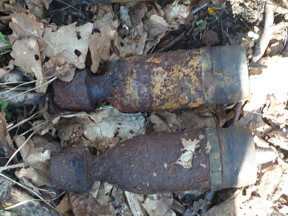

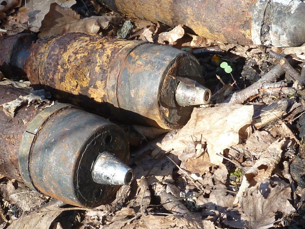

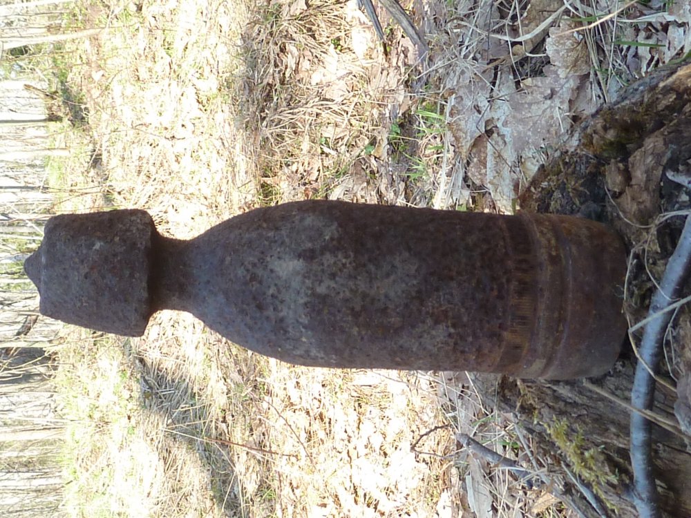

    вот лежали в лесу:

    В лежачем положении и фотографировали бы.
    Ворочать вертикально неизвестные снаряды с взрывателями - плохая идея.
    Видно же, что снаряды от патронных выстрелов - по канавке и разнице в степени коррозии по обе стороны пояска - и что с ними уже "поработали" собиратели гильз.
    В данном случае положение дном вниз относительно безопасно.
    Но при резком опускании/падении на дно может взвестись взрыватель.
    И не факт, что какой-то из взрывателей не взвелся тогда, когда снаряды "нежно" выкорчевывали из гильз.
    Неизвестный снаряд - горизонтальное положение. Это вопрос привычки.
    И лучше вообще не ворочать.

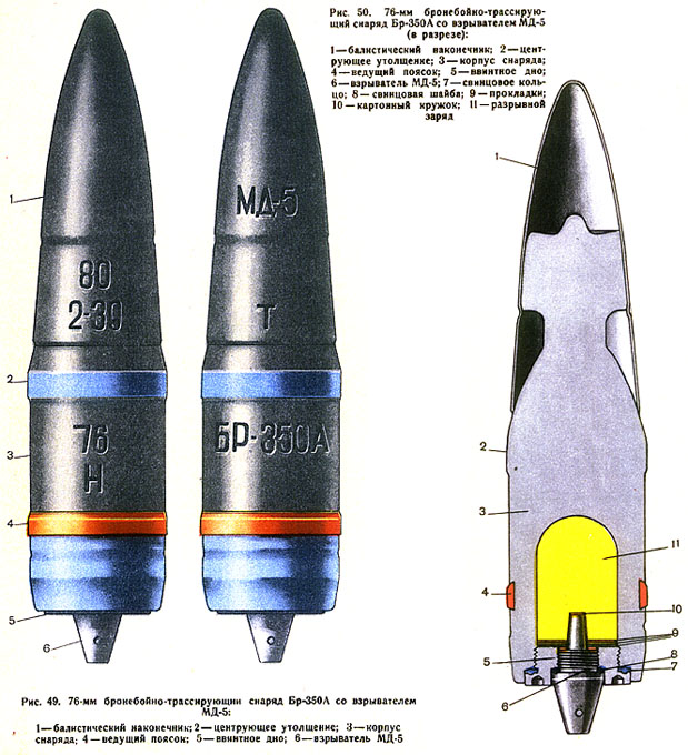

    Снаряд бронебойно-трассирующий,а,что в нём выполняет роль трассера,поясните пожалуйста.На схеме виден только разрывной заряд.

    Тот "Конус" что торчит

    + к тому этот конус - очень неприятный взрыватель МД-5, по чьей вине погибло много камрадов.

    Это просто трассерная гайка, взрыватель дальше...

    А по сути атрибуции конкретной находки - МеталлюгА уже ответил, что за находка, с рисунками.

    Согласен, но она входит в комплект самого взрывателя :)

    Спасибо,теперь и с трассером всё понятно.

    спасибо за предупреждение.но тот что снят стоя-без взрывателя.остальные снял как и лежали.
