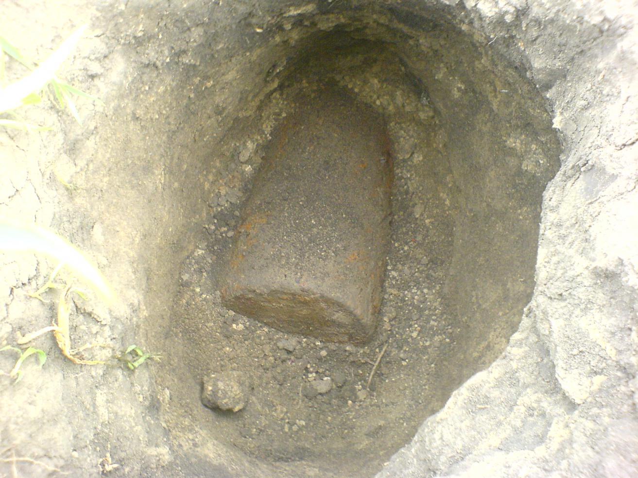

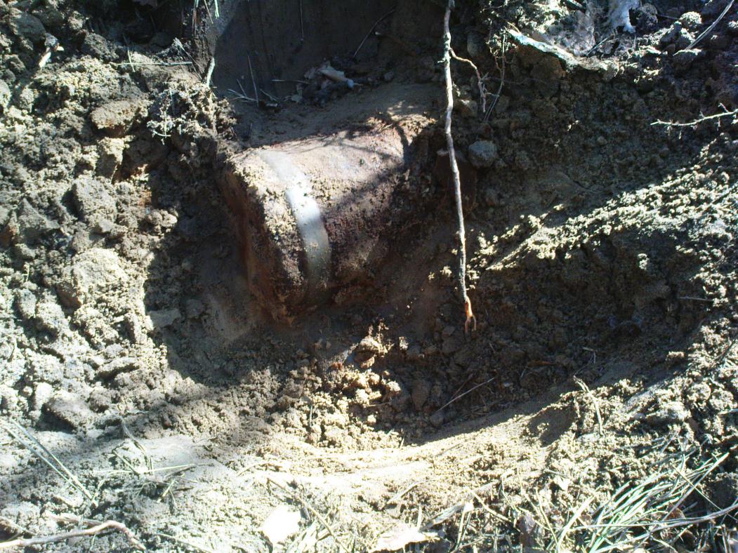

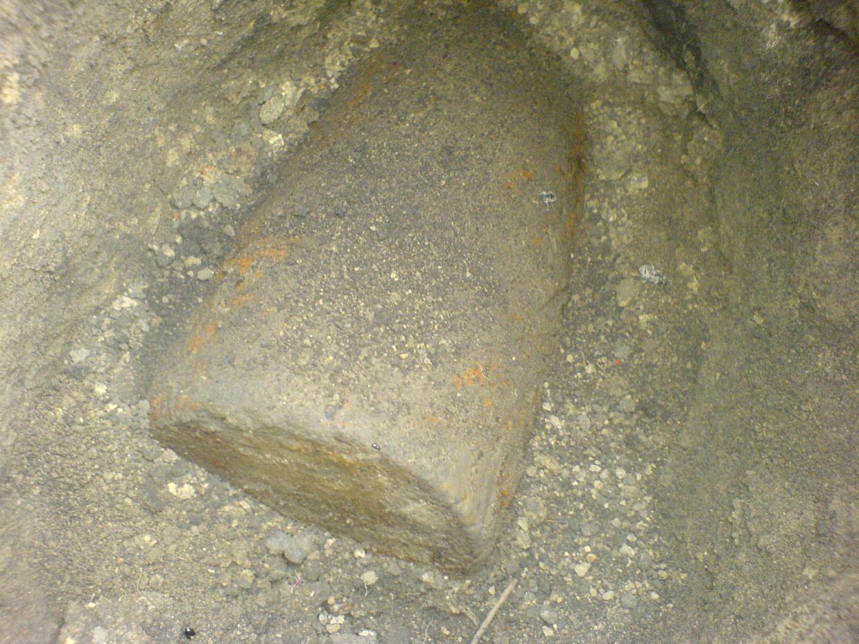

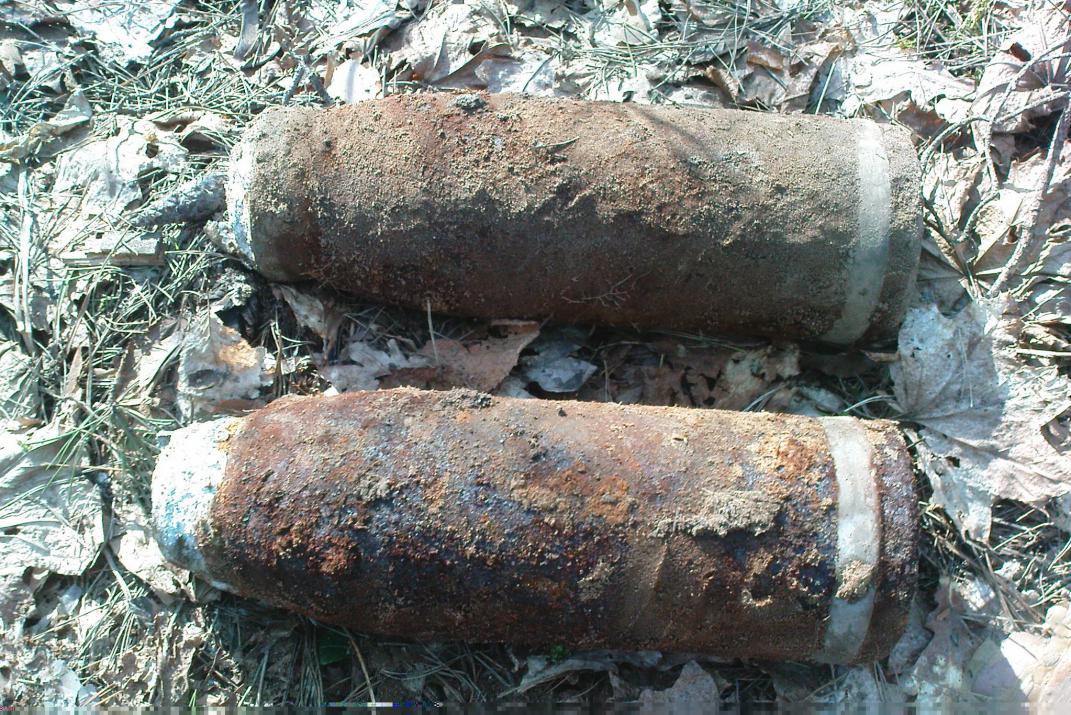

    Попалисьвесною 2 таких вопа зарыты были на глубине 30 см и лежали один на другом(всего 2) интересно узнать о них больше! (судя по надписям на взрываках это наши ВОПы) взрываки поотваливались сами сразу,всё зарыто там же где и обнаруженно
    вот фото

    Шрапнель наша,ось она:

    Шрапнельные 76мм совковые снаряды.
  5. AK-725
    AK-725 Stabsfeldwebel
    1.853
    Не вижу, чтобы это были наши 76-мм шрапнели.
    1. Посмотрите на величину запоясковой части - где там место для дульца гильзы?
    2. Нет масштабного предмета на фото - как определен калибр? Почему именно 76 а не 107 или 122?
    Каково содержание "надписей"?

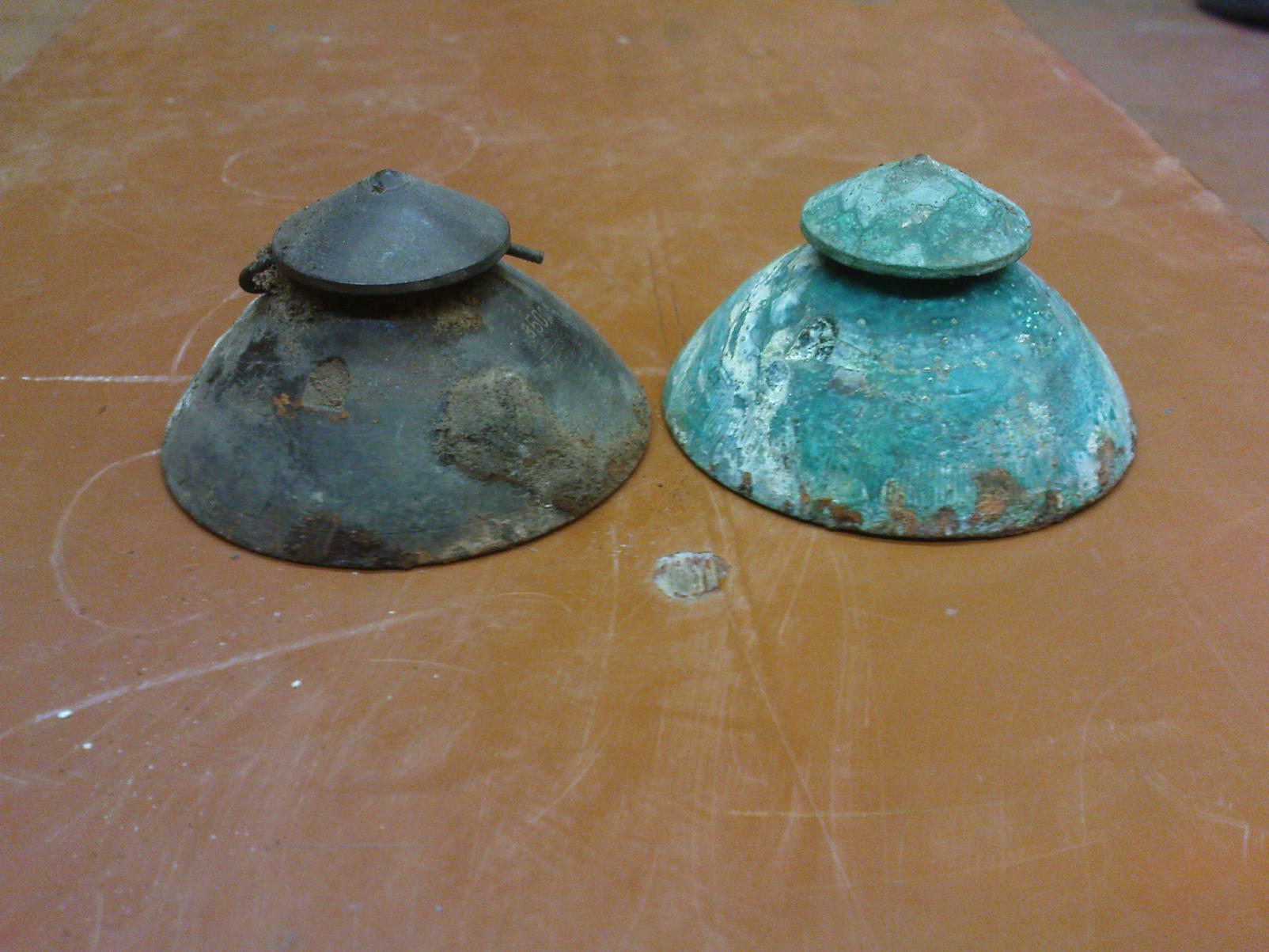

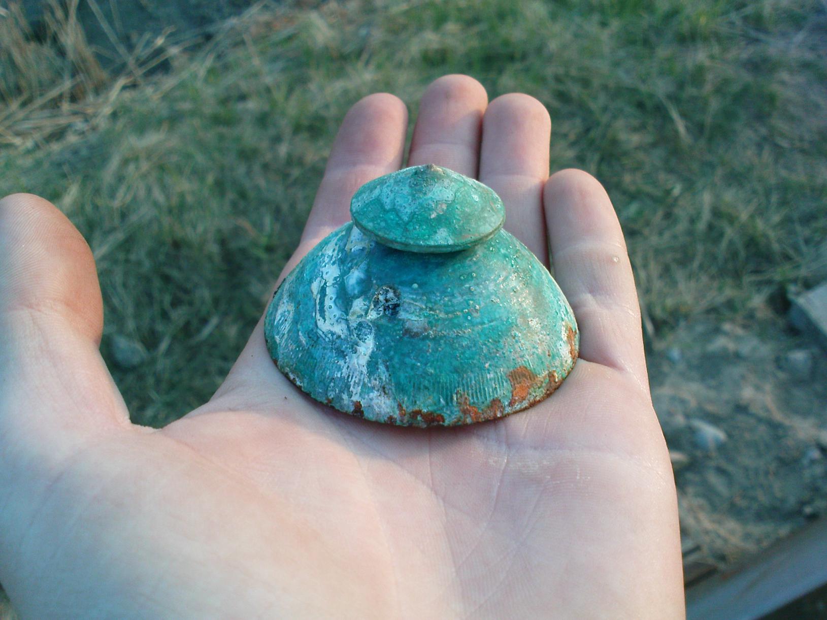

    Вот фото взрывателей! ничего обмерять не смогу так как всё зарыто
    На обоих взрываетлях было написано 350П

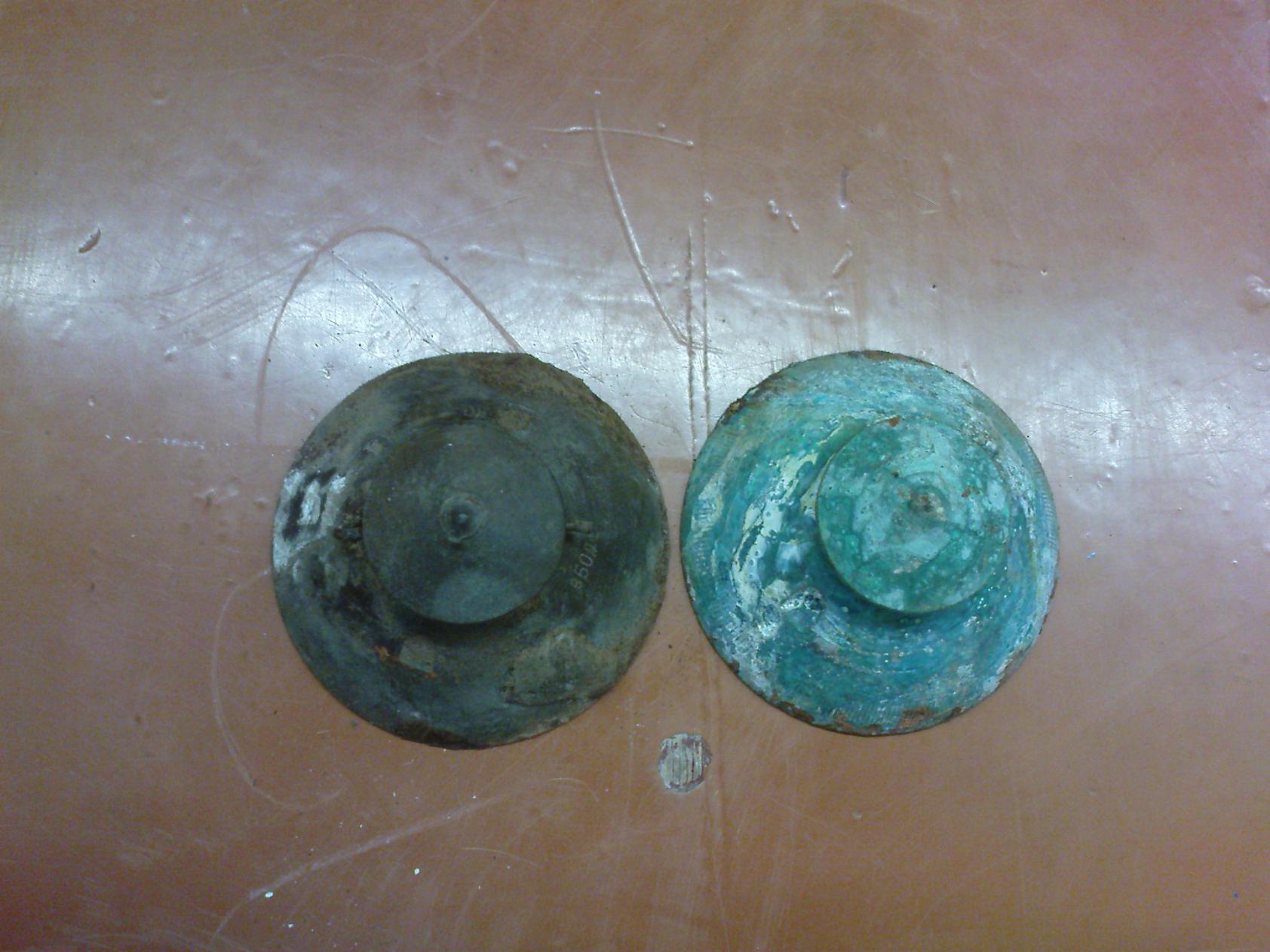

    вот фото

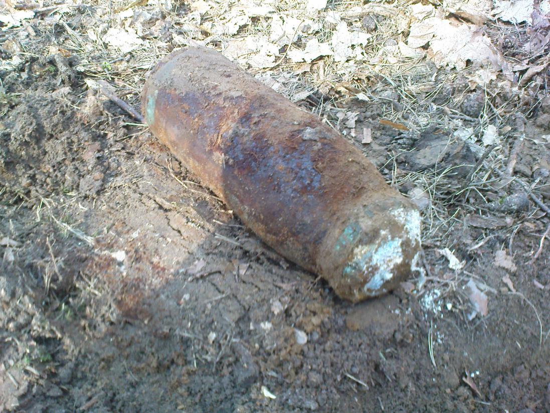

    по ссылке http://otvaga2004.narod.ru/publ_w4/008_shrapnel.htm на рис. 5 Ваш экземпляр. И судя по фото опасен. Взрывак с инициирующим составом в корпусе.
    Будьте осторожны.
    С ув.

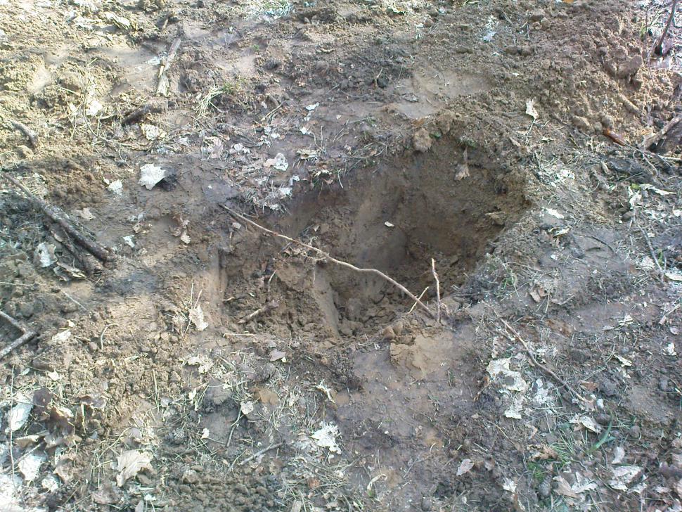

    все взрываки утоплены в болоте

    ...скорее - типа старая русская (и СССР - до войны) гаубичная шрапнель 122мм раздельного заряжания (даже на трубках есть различие, и не только в размере)...:)

    Ну так что в тоге? мои вопы оказались 122мм шрапнелями??
    Спасибо за помошь в идентификации

    Никогда не видел шрапнель 122 мм!!! только 76! спасибо!
  16. AK-725
    1.853
    Значит просто не видели:)
    Были в калибрах 107 мм, 122 мм и 152 мм - с 45-секундными трубками.
    Конкретно в калибре 122 мм - индекс снаряда Ш-460.

    Это ее "крыша" и есть...
