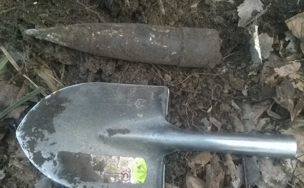

подскажите что за снаряд?

    опасен?

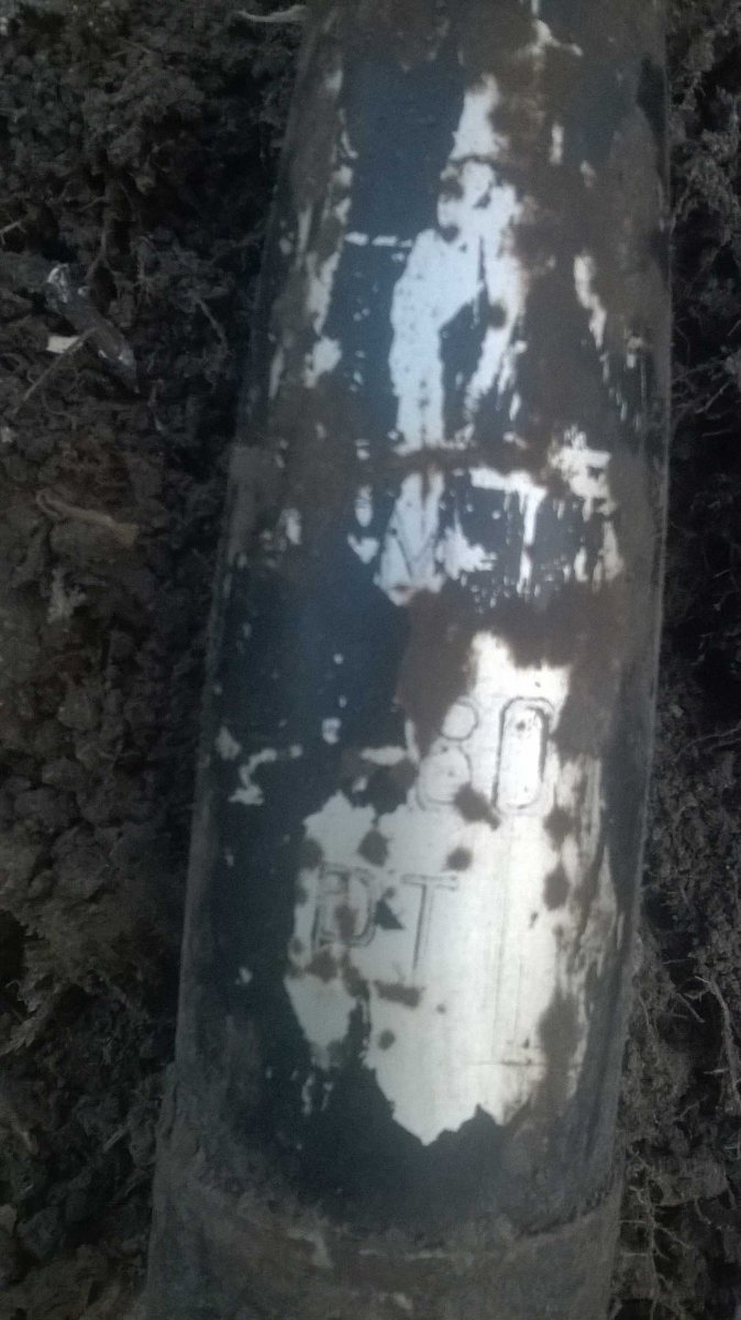

    Вот если бы Вы еще размеры находки дали или лопаты......То цены бы не было Вашей информации для идентификации предмета. А пока - "...рт" это похоже окончание надписи "инерт.", т.е. инертный.

    длина лопаты 37 см

    Ну если верхняя часть из алюминия, то это скорей часть реактивного сняряда, наверное из современных. Синий цвет авиационный= думаю нурс.

    1.798

    Не= инертный это практика, заполненный вместо вв всякой фигней для учебных стрельб

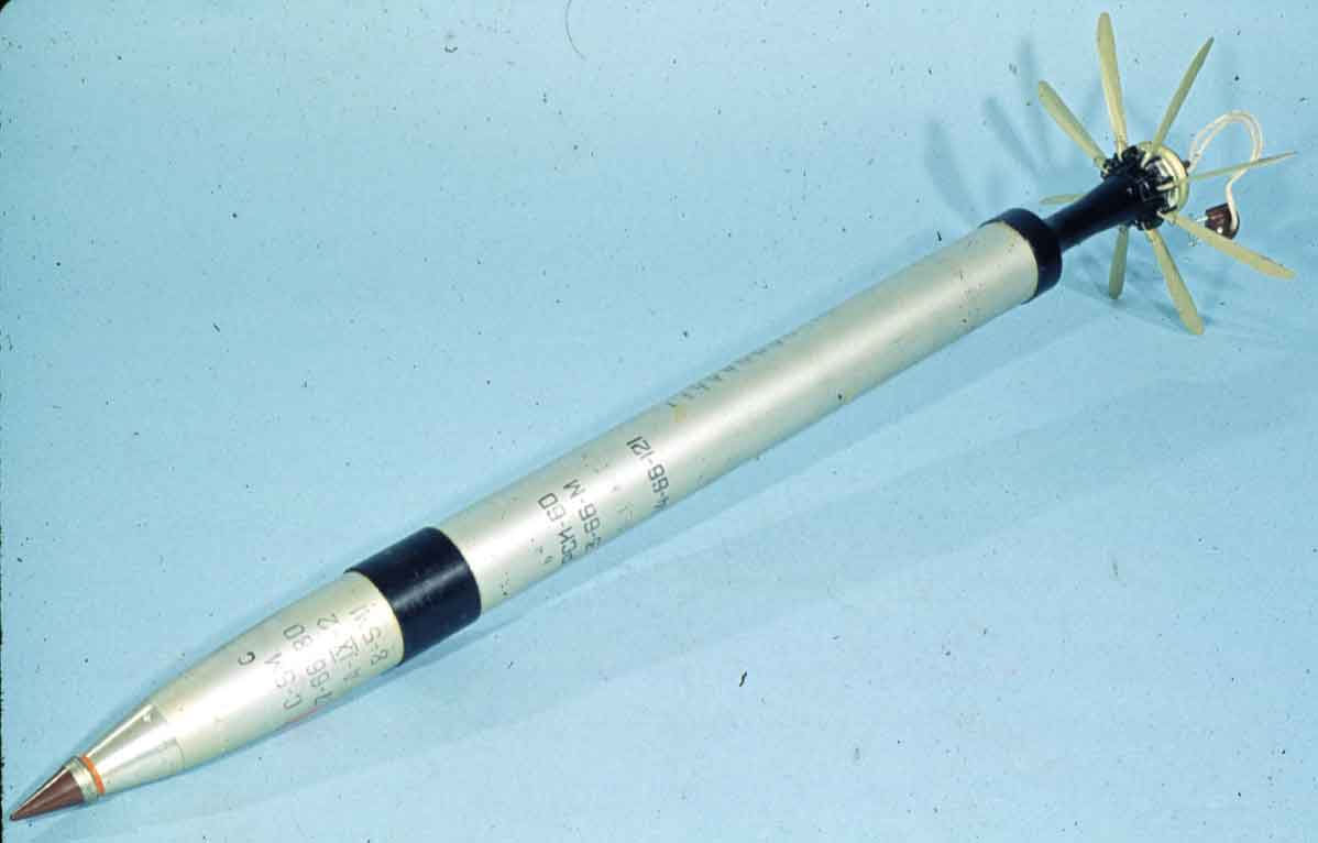

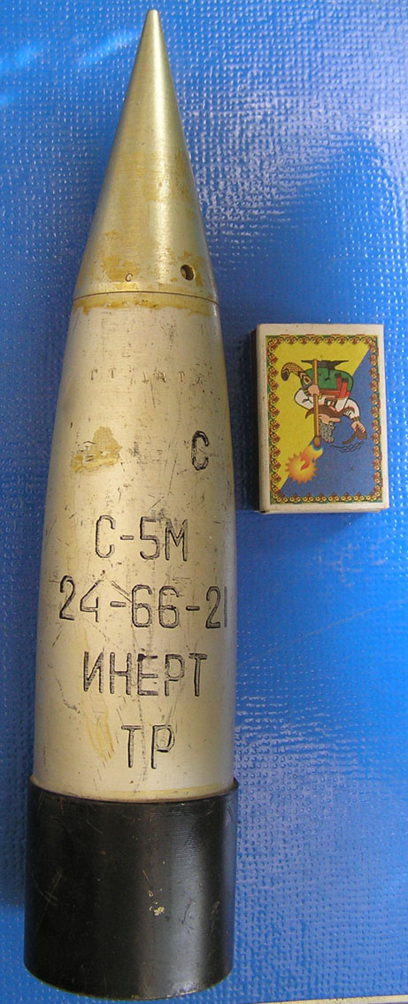

  9. Дервиш
    Дервиш General-major
    5.428
    Согласен, только один вопрос - а причем здесь "синий цвет"??? У ТС скорее всего следы "кострового воздействия" на корпус НУРСа, т.к. часть маркировки находиться ПОД темным слоем. 99,9 процента НУРС С-5М. Видно букву "М" и на находке у ТС, и на фото головной части.
    P/S 1 фото - маркировка инертной головной части НУРС С-5М, на 2 - боевой НУРС.
