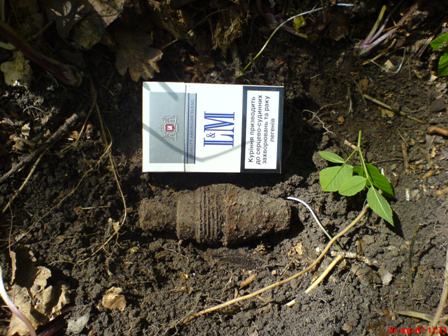

    нашел недавно вещь железную. похоже вещь от минометной мины, но мнения разделились. прошу помочь советом: что это за штука и что из сфотканого вреднее для здоровья
    1. ММГ мины к Австро-Венгерскому 7.5cm Minenwerfer M.17 Kolben
      3800 грн.
    2. ММГ підривника по першій світовій війні.
    3. К арт снаряду.
      155 грн.
    4. Головной стержень мины Лихонина

    Это КТМ 1, а фотку я вижу только одну. Не крутить - закопать и забыть.

    ув. gunner желает узнать что вреднее-сигареты или КТМ 1:D
    Моё мнение-и то и другое;)

    спасибо за ликбез. насколько я понял, он и в стреляном и в не стреляном состоянии не очень дружелюбный предмет. а я его чуть домой не припер....
    Подскажите, пожалуйста, где их обычно использовали?

    трехдюймовка например совецка, в качестве донного взрывателя.
    тот что у тебя - это с трассером.
    дерьмо редчайшее. Дало множество калек и дополнительный груз на пенсионный фонд...
    выкинуть....

    Они ставятся на советские осколочные снаряды 45мм ,76мм 85мм.
    http://www.referatu.ru/pictures_fail/13/465_3.htm

    Не путай КТМ-1 ,с МД-5.

    Донник МД-5 алюминиевый. Характерная особенность - прокрашеная красным лаком сеточка в торце трассера, и детонатор тоньше и полуконической формы, нержавейка или алюминий...
    Бедкая гадость, один балван в огонь бросил - еле успели залечь, а костерчик снесло нафиг....
    Мелкие осколки детона торчали в ближних деревьях!

    Закопай и забудь! Проблем от него больше.. чем НЕприятных неожиданностей!

    Как показывает практика и сухой спирт ;) все детоны стреляют и очень бодро.
    Чем крупнее девайс тем бодрее стреляет.
    Брать и крутить однозначно не стоит!
