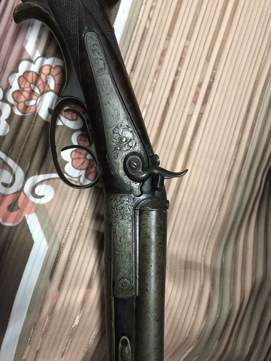

    Всем доброго времени суток.
    Помогите определить что за ружьё.
    Заранее спасибо большое за информацию

    Зовнішньокуркове, замок в шийку, двоствольне і судячи по фото австрійське. Дайте клейма і написи, а потім можна буде сказати.

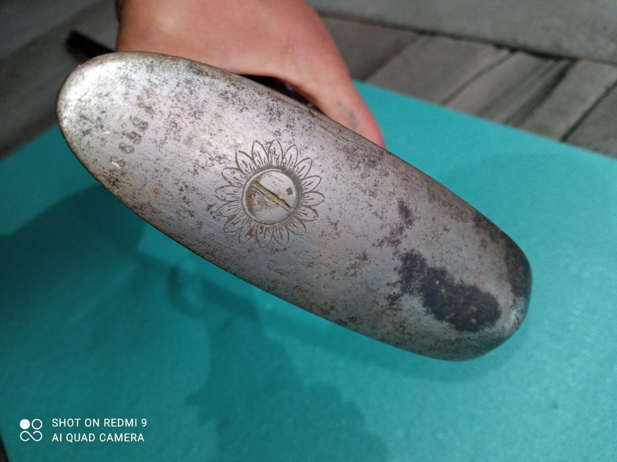

    Надписей нет к сожалению может ещё не везде позаглядывал
    Олег Грабовский подобається це.
  4. LVN_2010
    LVN_2010 Gefreiter
    155
    17
    344
    36
    Вообще ничего нет кроме цифр
  5. LVN_2010
    LVN_2010 Gefreiter
    155
    17
    344
    36
    Я так понимаю 10 калибра потому что 12 й не входит )

  6. neo160889
    neo160889 Stabsfeldwebel
    2.210
    Винница Украина

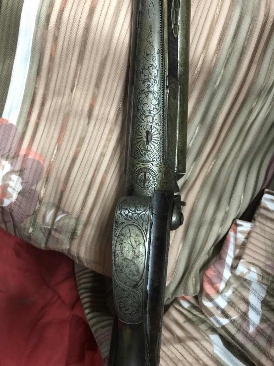

    ружье системы лефоше
    jawa350, Advokat77, Yuber та 4 іншим подобається це.

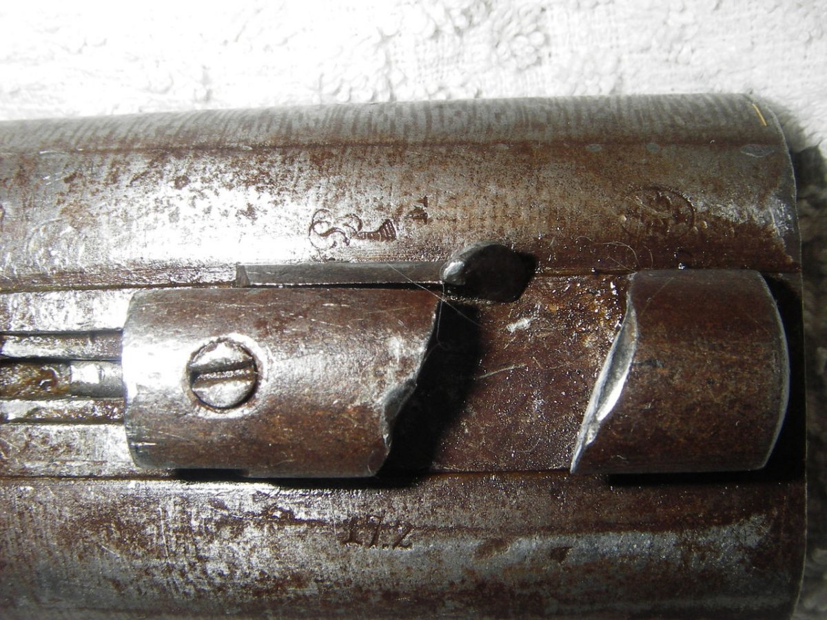

    Снимите цевье, клейма здесь:

    Спасибо , нашел

    Стара бельгійська рушниця. Клеймо Льєжу.

    Слава богу. что не вошёл, а то вы стрельнули бы. :D
    Стволы - дамаск под дымный порох. Брандтрубки не родные, какие-то самопальные болты. Курки подваривались. Орех с дорогих, а гравировка простецкая.

    Виробник "Lorenz Bossel in Suhl". SUHL - це німецьке місто Зуль (Тюрінгія). Прапор міста в них цікавий. [​IMG]

    OSSEL Lorenz (БОССЕЛ Лоренц) — оружейная фирма в Зуле, находившаяся в собственности семьи Босселов с середины XVII в. до 1920-х гг.
    Основана Иоганном Лоренцом Босселом (1774-1828), после которого директором стал его сын, также Иоганн Лоренц Боссел, а впоследствии управлявшаяся сыновьями последнего — Карлом Альбертом и Генрихом Отто. Около 1850 г. в ней работал еще один Иоганн Боссел. Фирма славилась по всей Германии своим великолепным охотничьим оружием.
