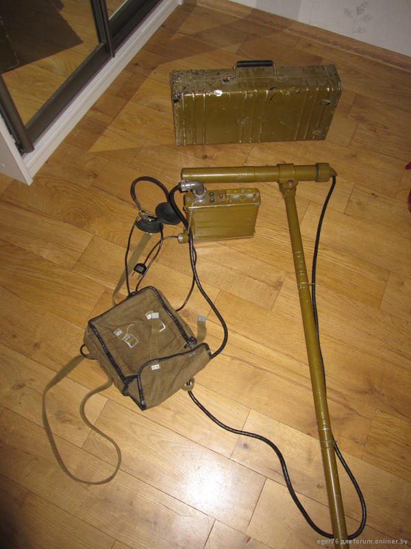

    Вот предлагают такой прибор. Ни продавец ни я не знаем о нём ничего:).
    Похож на армейский миноискатель. Подскажите хоть модель какая. А я уже дальше поискаю. Смогу ли я найти чего нибудь с ним по войне? Заранее благодарен.

    Конечно сможете !! Мины , снаряды , ящики с лентами или без ... Только он скорее для матёрых дядек больше подходит , которые ещё 20 лет тому назад перешли на него с граблей ... Он пищит постоянно , что нервные растройства вызывает , тяжёлый , неудобный , зато неубиваемый но питание у него специфическое ... ИМП называется , а какой уж там просто ИМП , ИМП 1 , ИМП 2 я немогу сказать ... Если вы любите большое и опасное железо , то он просто создан для вас , после 2 лет обучения и привыкания таскать тяжести !

    Да ну его на! Опасная штуковина! Думаю и 3х месяцев не успею попользоваться-улечу вместе с ним.
    Спасибо за справку.
    А что можете посоветовать из недорогого, чтоб попробовать себя? (пряжки, жетоны, гильзы и т.п.)
