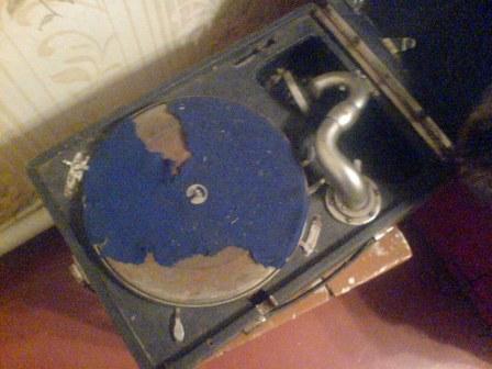

  1. сосед хотел выкинуть а я забрал..подскажите как называется??

    Обычный патефон.Перед Новым годом народ просто сума сошёл ,скупали все патефоны на форумах.Я сам хотел приобрести себе,но не удалось зарезервировать,такое чувство что люди сутками не отходят от компа.А Вы говорите выкинуть хотел.Это вандализм называется.
    У Вашего конечно состояние не ахти,но если он рабочий можно донора приобрести и востановить.На крышке с внутренней стороны должно быть клеймо(наклейка)завода производителя.
  4. У меня ксть точно такой, по крайней мере визуальной сходство 100%, так вот, единственное клеймо которое наблюдается, это год выпуска 1935, выбрасевать такие вещи нельзя, если не работает, так можно почистить и изпользевать ка кдекор. С ув.
  5. Реставрируйте обязательно,пока ще доноров можно найти.Будете гостей баловать оригинальным звуком.
  6. Патефон Молот.

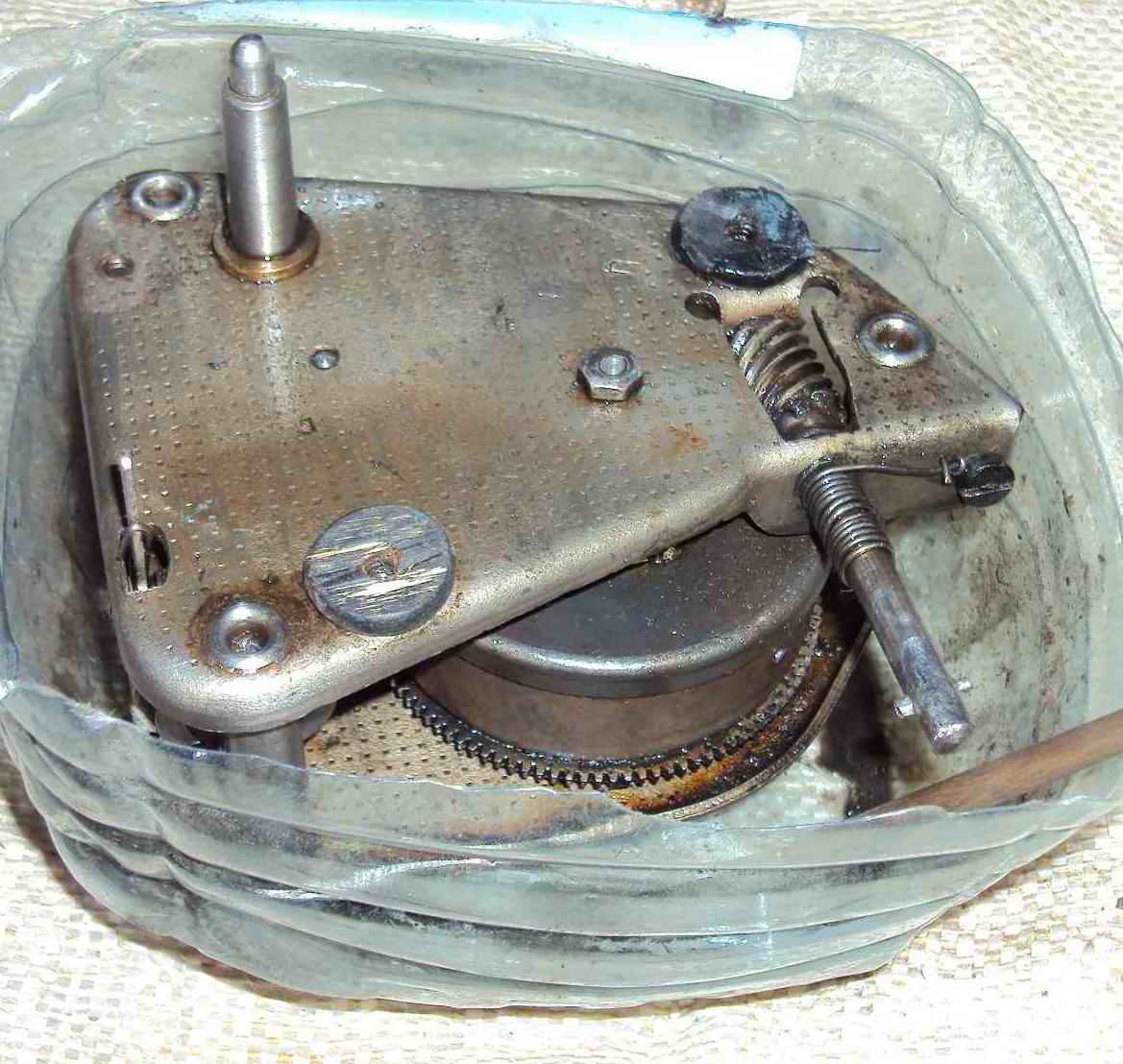

    Уже писал в какой-то теме: самое ценное это пружина и мембрана звукоснимателя. Головку еще найти можно и заменить, а мех. стоит как сам патефон. Заводить не спешите. Советую снять мех и пару недель подержать в смеси керосина и нейтрального масла 1:1 (периодически подкручивая - отпуская пружину). Патефон, который не проигрывает пластинку до конца это хлам.

  12. Извените что не по теме, но у меня вопрос к комраду Семёнычу. как и писал выше у меня есть точно такой патефон, но проблема в том что после завода пружини диск на который ложится пластина прокручивается всего несколько оборотов, если спецы которые занимаются ремонтом такой техники в принцыпе?? К кому можно обратится с такой поломкой?? С ув.

    Приветствую. Возможно пружина длительное время находилась затянутой. Как вариант, попробуйте отпустить вручную до конца. Подержите мех денек в керосине, после установите металлический диск на вал. Отжимая тормоз, вручную, не спеша раскручивайте диск минуты 2. После подержите еще день в керосине и повторите процедуру. Не спешите. За неделю отпустите пружину, (хорошо бы продувать компрессором периодически) ну и на месяц в керосин с маслом после всего.

    Со временем стенки пружины покрываются слоем грязи, состоящей из частиц металла, старого масла, ржавчины итд.(за 70 лет то) Пружина слипаясь, раскручивается с трудом и неравномерно(рывками). Я прогонял весь мех погруженным в керосин: накручиваю ручку(затягиваю пружину), погружаю обратно в керосин, ставлю клин в рычаг скорости(отпускаю тормоз) и мех начинает раскручиваться в жидкости, очищая себя от грязи. Хорошо (повторюсь) после нескольких сеансов дунуть компрессором в щели бобины.
