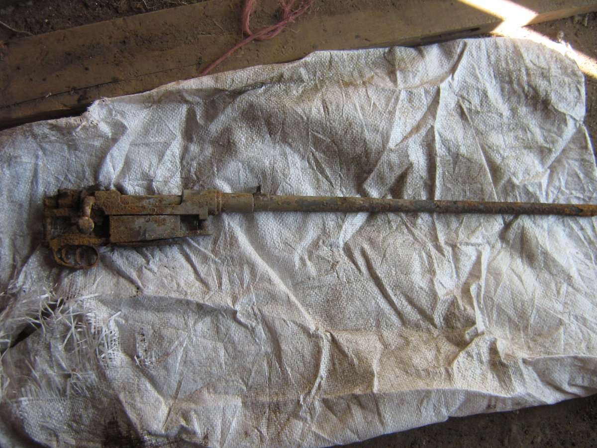

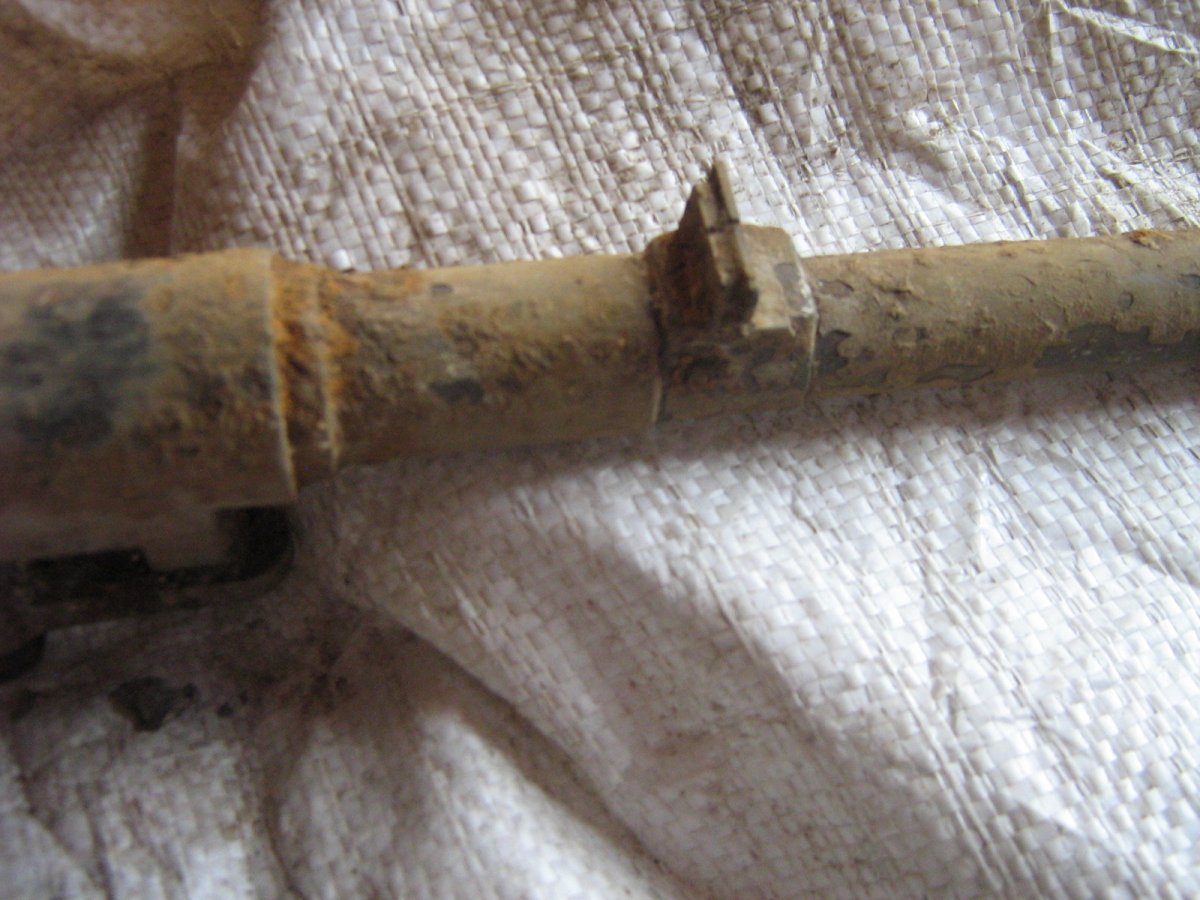

    Выкопал такой клон, вроде как К-98. Но в место прицельной планки стоит целик, мушки совсем нету , на спусковом механизме два спусковых крючка:oops:. Может кто знает что это за хреновина?

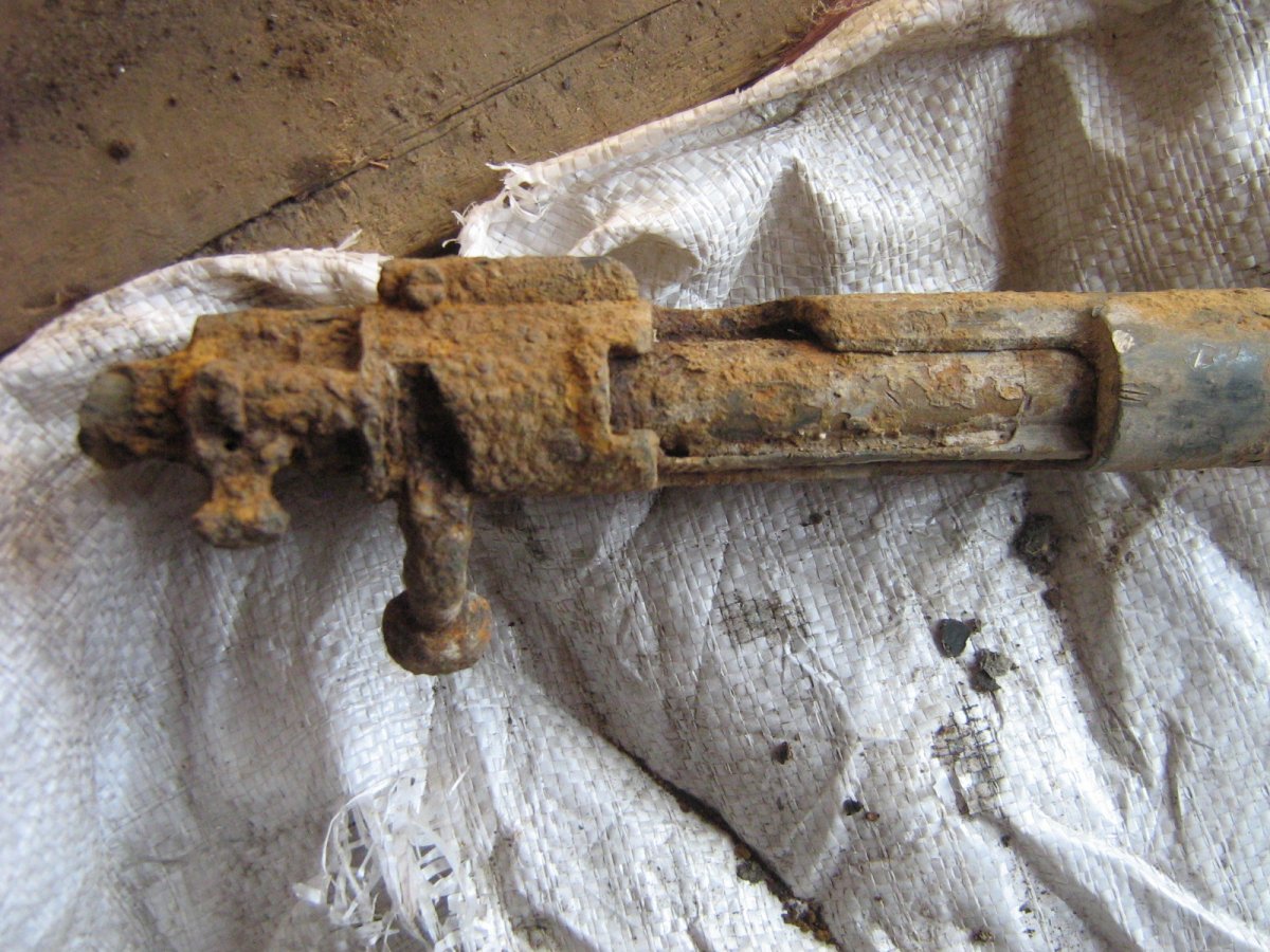

    Второй крючек скорее всего не спусковой, то предположу - шнеллер. При его включении спусковой становится невероятно чувствителен. Немчура любить его ставить на горных штуцерах и прочих дорогих охотничих моделях .

    На мисливський варіант похоже,вкажіть калібр,може то взагалі гладкоствол...

    Так это что, охотничья винтовка? Патроны в магазине были обычные с пулей 7,92

    :smile_12:Отличная находка.Охотничий маузер со шнеллером и лепестковым целиком на разные дистанции,кал 7,92х57 хотя видел на стволе и 7,90.С ув.

    Всё правильно. Охотничий на базе маузера. Спуск со шнеллером.

    вигнута рукоятка затвора на маузерах використовувалась у снайперських варіантах -щоб не мішав оптичний приціл перезарядці

    Странно, но коробка магазинная видится с уширением под патрон большего калибра. Или обман зрения?

    Яка довжина ствола?Мушка навірно відпала(по-любому мала бути). Кріплення на оптику невидно. 100 відсотковий мисливський К98.

    охотничий карабин маузер со шнеллером, побывавший в огне

    Может просто раздуло при детонации патронов в магазине, когда горел?
