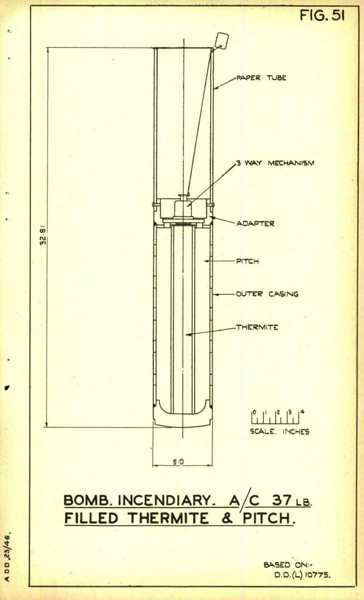

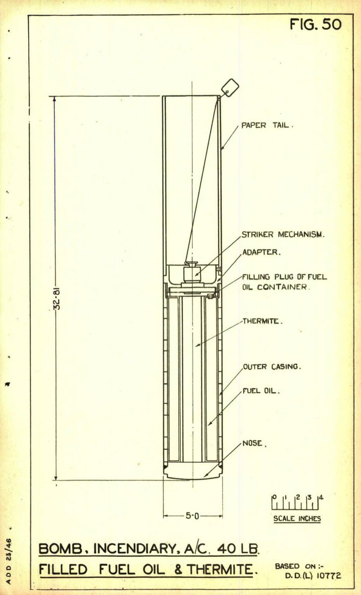

    Спасибо. Тады отвечаю. ЗАБ - зажигательная авиационная бомба. 99 процентов Британия. "Болванка шестигранная" - зажигательный элемент (материал - термит если не путаю) из корпуса. Одна из двух, что ниже на схеме (мне так ЛИЧНО кажется). На ФОТО показана "шестигранная" зажигательная БОМБА (для понятия о чем речь).

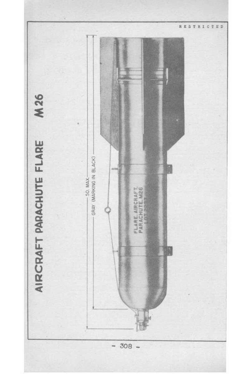

    А круглая хрень похожа на американскую осветительную авиабомбу AN-M-26. Ту часть, что от головы до блока стабилизаторов.
    Овен_60, Unnamed Player, A10A та ще 1-му подобається це.
  9. Дервиш
    Дервиш General-major
    5.428
    Х.з....Х.з....Товарищ в своём первом посте указал, что
    Вроде внутри ОСВЕТИТЕЛЬНОЙ АБ ни к чему ЗАЖИГАТЕЛЬНЫЙ ЭЛЕМЕНТ. Я только с этих позиций находку к ЗАБам отнес.
    Кстати - в американской САБ установлена ГОЛОВНАЯ трубка (я так понял), а на фото ТС мы её НЕ НАБЛЮДАЕТ. Там её даже установить негде!
