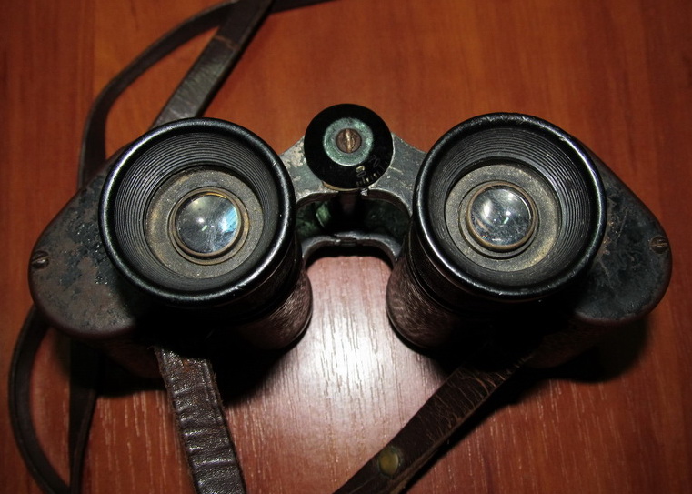

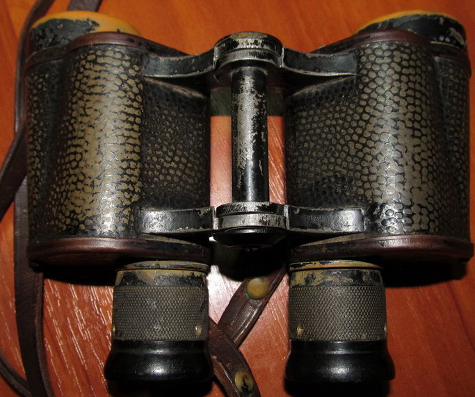

    Подскажите пожалуйста, что это за бинокль. Клейм и надписей нет. На последнем фото видно год 1943 или 1945 не могу разобрать.

    Полевой бинокль 6х30
    Производитель КОМЗ (Казань)

    Официально назывался Б-6. На приливе шарнира год изготовления 1945, над ним серийный номер, на фото плохо видно. Если удасца рассмотреть, сообщите.

    Насколько смог рассмотреть № 830042, но могу ошибаться, так как кажется бинокль подкрашивался и номер закрашен. Подскажите если в этом месте стереть краску можно ли будем нормально рассмотреть номер или он сотрется вместе с краской?

    Номер выштампован в метале, если краску слегка потереть он проявится чётче. Отюстировать бинокль в домашних условиях можно, но необходим навык. Обычно первый блино комом.
