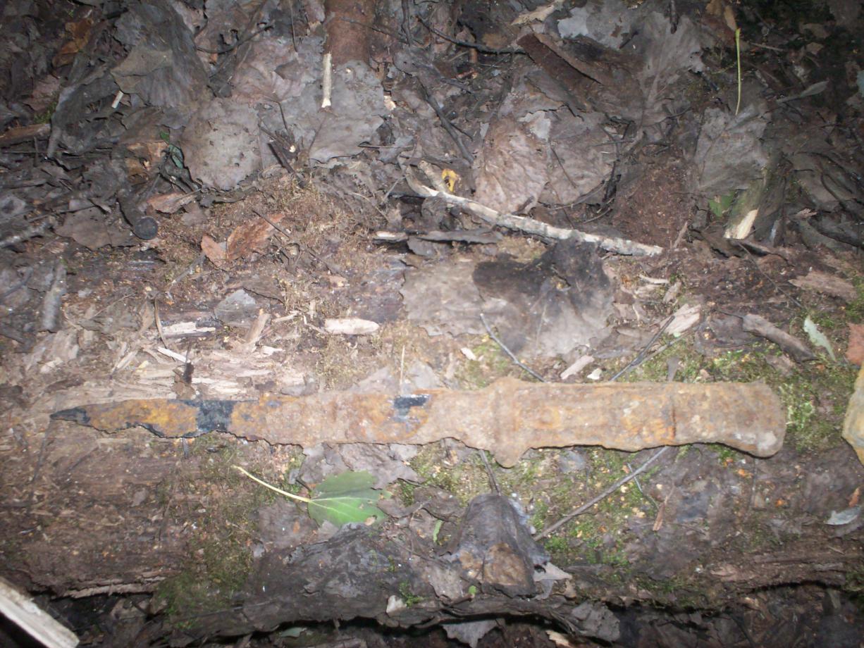

    Камрады, нашел в гансовом блиндаже, сохран никакой! Можно как-нибудь восстановить это, или выкинуть нах помойка? :smile_11: ....жаль ножичек, давно хотел найти такой, только не в таком состоянии :(

    В школьный музей отдать... На реставрацию совсем не катит...

    оставить на месте
    или хотя бы об бить окалину и глянуть на состояние метала
    ну ничего я думаю вы не увидите

    Сбил окалину и он стал похож на шило... да, а был бы хороший экземпляр, если бы не был таким, каким от времени стал :confused: Правда, отдам в школьный музей, он все равно на мне и был создан! Я в детстве туда столько хабара перетаскал из окопов, а у меня все отбирали и сделали музей! Вспомню детство, пополню их коллекцию!:D

    На фото, к сожалению, не видно в каком состоянии кнопка и огнеупорная пластина с винтами. Это максимум, что с него можно взять и использовать в будущем для возможной реставрации нового найденного штыка. :beer:

    Ручка вроде бы самое живое. Можно ради нее забрать...
    ...ну это как вариант, если уж совсем выбрасывать не хочется )))

    можно было поиграться - попаять да сваркой полепить - но реально - на большого любителя )

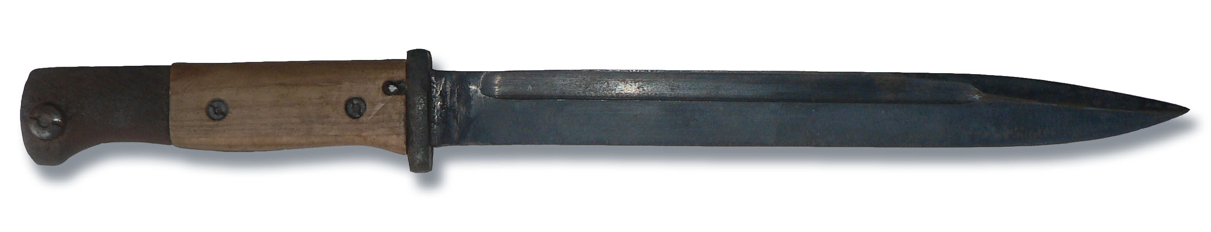

    Если ручка живая, лезвие новое можно было сварганить, вот мой, которым колхозники свиней валили, родное лезвие было сточено до размера пирочинного ножика
    Штык-нож к немецкой винтовке К98 ( восстановленно лезвие, новодельные накладки), кнопка рабочая..jpg

    Как?:eek: Наварил, судя по шву?

    Просто под самой гардой отрезал и приварил новую пластину. После снял скосы, прорезал паз жесткости. Шов действительно виден, при сварке аргоном не учел материал присадки ( надо было использовать такой же как и сама пластина), по этому сварной шов после варанения проявился.
