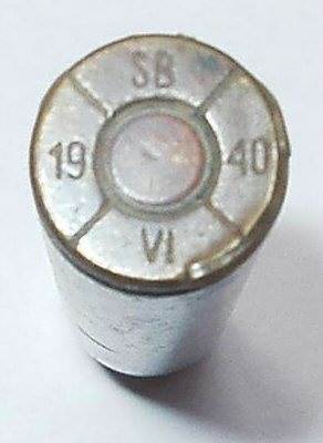

    2 Плохиш:
    И в 1940 году SB тоже выпускались(фото из иностранного источника)...

    теперь не успокоюсь..у меня такой нет:( на гильзе из вашего иностраного источника маркировка VI , а это немецкая фабрика rheinmetall-borsig ag, duesseldorf, ulmenstrasse 125 (адрес времен вмв). и эта гильза ничего общего с чехами и даже sb как производителя патронов не имеет. это что то другое. я уверен в этом. может это ваш голандский поставщик латуни? производитель гильзы на вашем фото VI - rheinmetall-borsig ag!

    На "гильзе из иностранного источника" чешские клейма, на гильзе чешского производства... а не немецкого... И в данном случае IV означает в чешской системе маркировки всего лишь месяц производства данной партии патронов.
    Вплоть до 1942 года на оккупированных чешских заводах, во Влашиме и в Поважской быстрице, производились патроны на экспорт - в частности в Швецию. Поначалу выпускались в латунных гильзах(со штатными чешскими армейскими клеймами), а затем уже и в стальных лакированных гильзах с несколько отличной от стандартной немецкой маркировкой (см. на моём фото ниже).

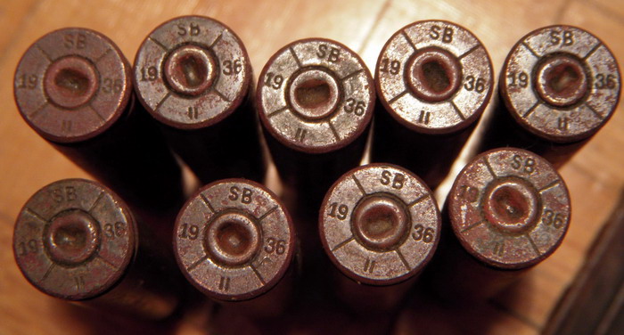

    это 1936, вот несколко штук достал из банки..есть 1938 и еще какой то год. гильзы чисто немецкого производителя II (смотрите маркировку которую я дал на депозит). они все были с примесю (!) стали, я их лично магнитом даставал из воды! в конце войны вообще стальные. gut, пускай для вас в чехословакии, для меня в германии. правильно поставщик сырья. но я сомневаюсь чтоб чехословацкими патронами 1936 года ползовались немцы. хотя может наши трофеи взяли:D в 1936 немцы не поставляли сырье чехам.

    ...заодно узнайте у кого-нибудь что за оружие оставило накол такой овальный на Ваших гильзах 1936 года... Может хоть это как-то поможет...

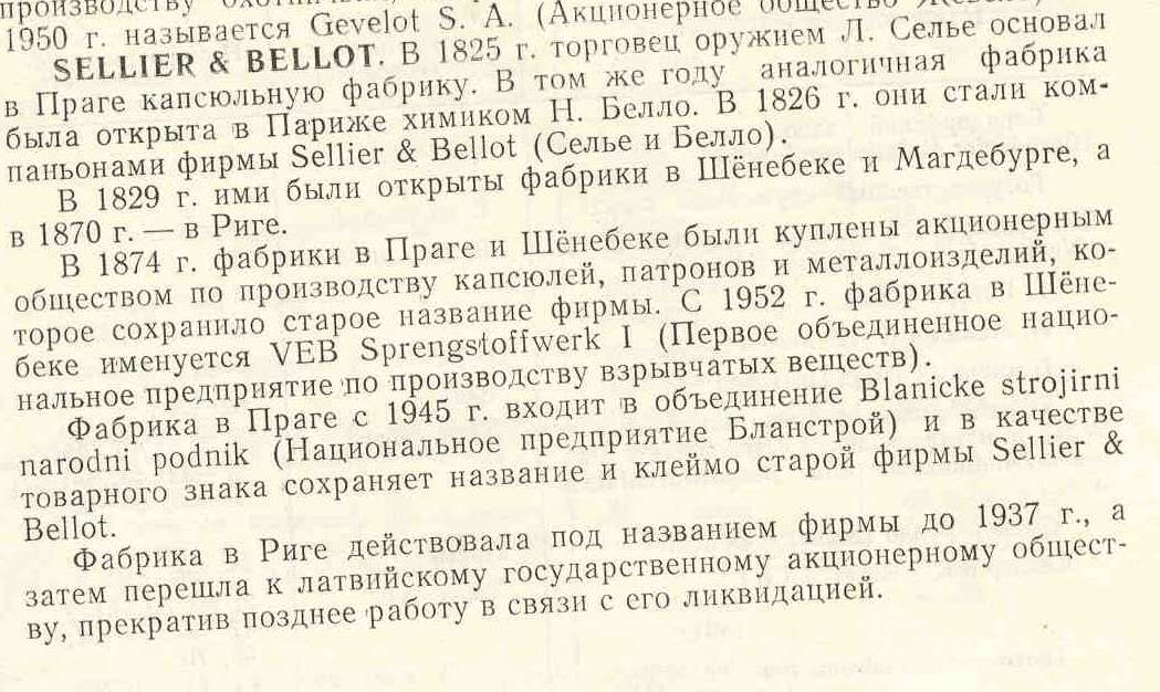

    Хм... какой новый взгляд на историю....
