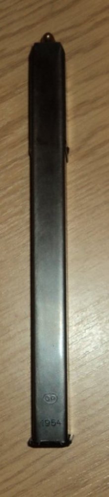

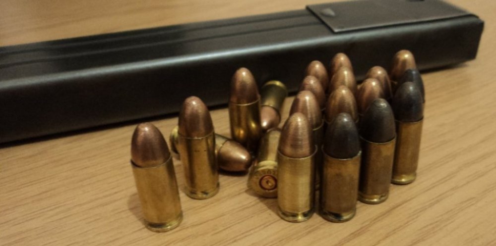

  23. Gromoff
    Gromoff General-leutnant
    77
    129
    12.074

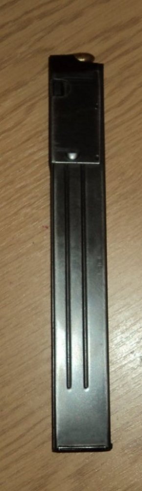

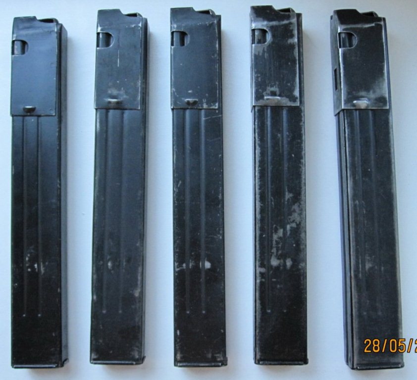

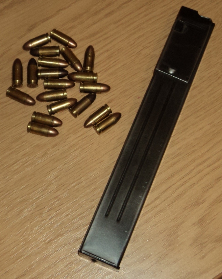

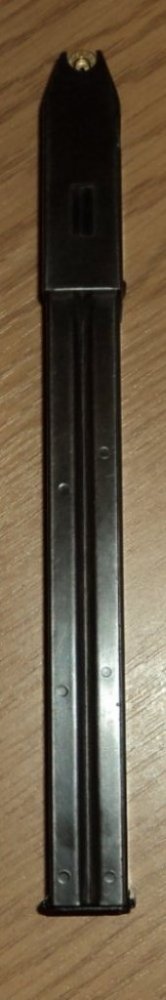

    Начнем;) ... купил на форуме магазин пистолет-пулемета ВИГ (после небольшой подгонки горловины отлично становится на МП38/40) ... магазины б/у, крашеные, краска местами облезла, естественно меня такой вид не по феншую не устраивал:oops:
    Ксюха89 та руслан100 подобається це.
  24. Gromoff
    77
    129
    12.074
    После смывки растворителем и обдираниея металической губкой остатков краски с магазина , произвел вышеописанные манипуляции по воронению таким средством как у Вас.
    После воронения на углах плоскостей создал легкие потертости воронения.
    Созерцайте результат, фото остались только такие, т.к. магазин в таком виде очень быстро продался:D:D:D
    Ксюха89, Meuller та руслан100 подобається це.
