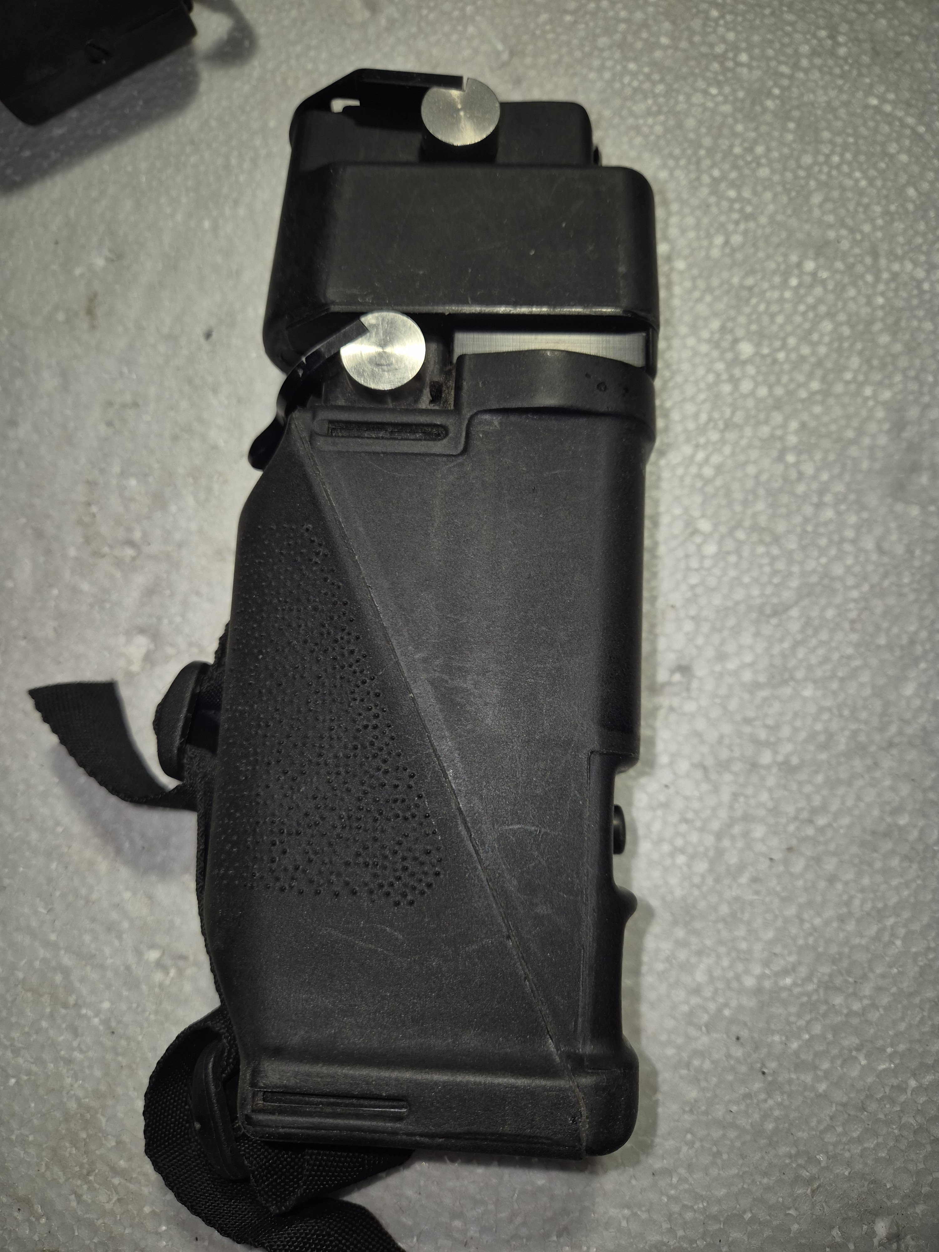

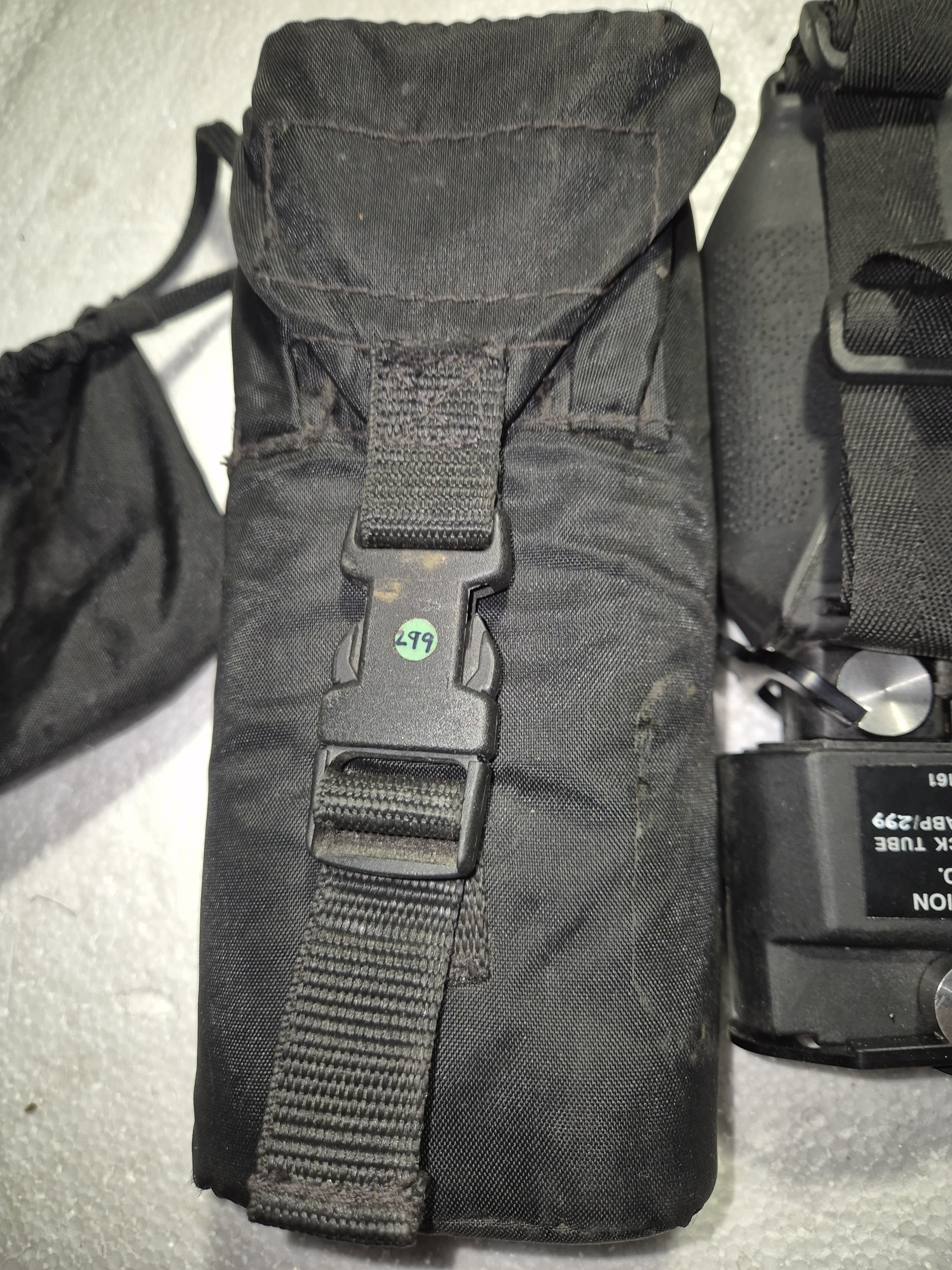

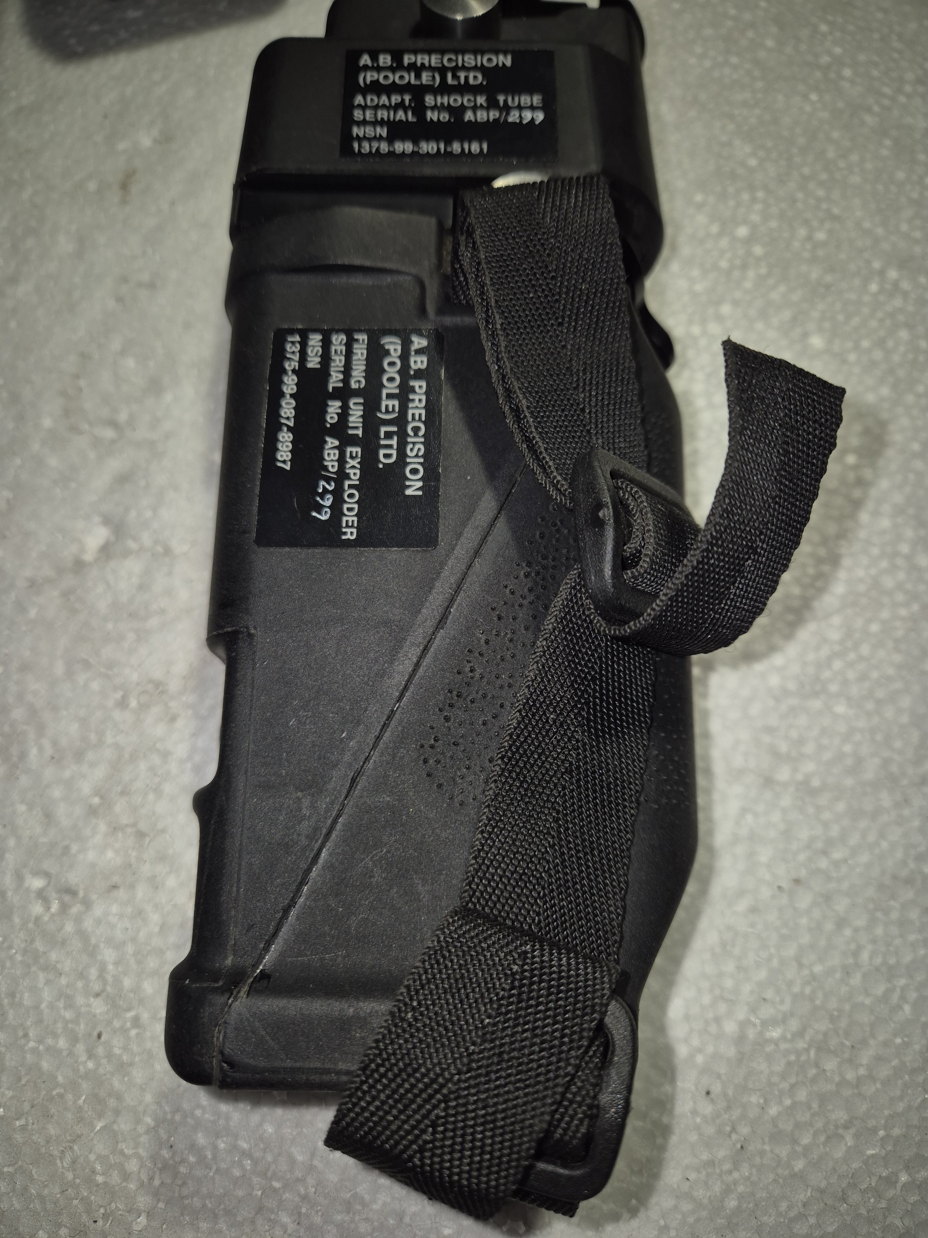

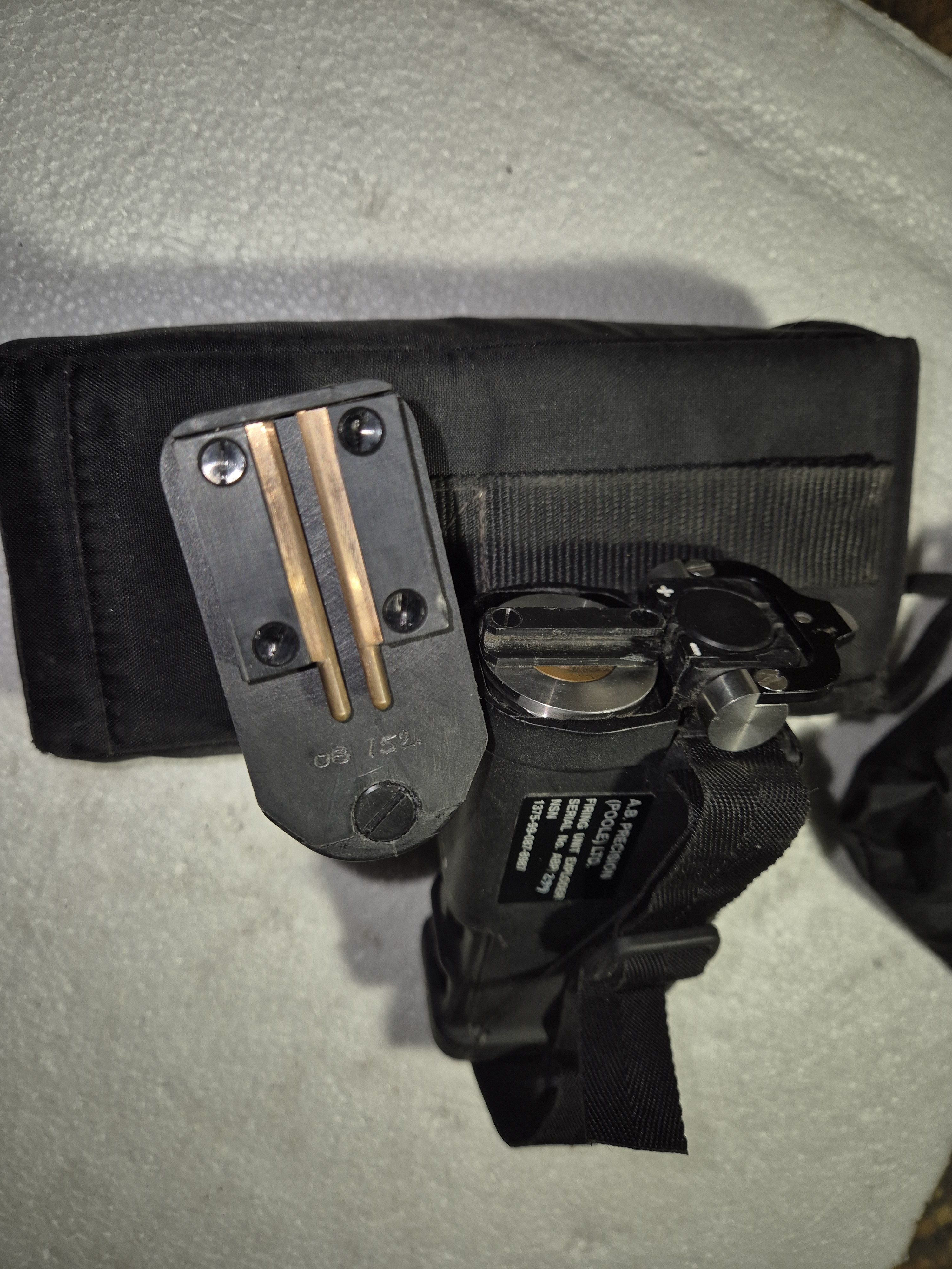

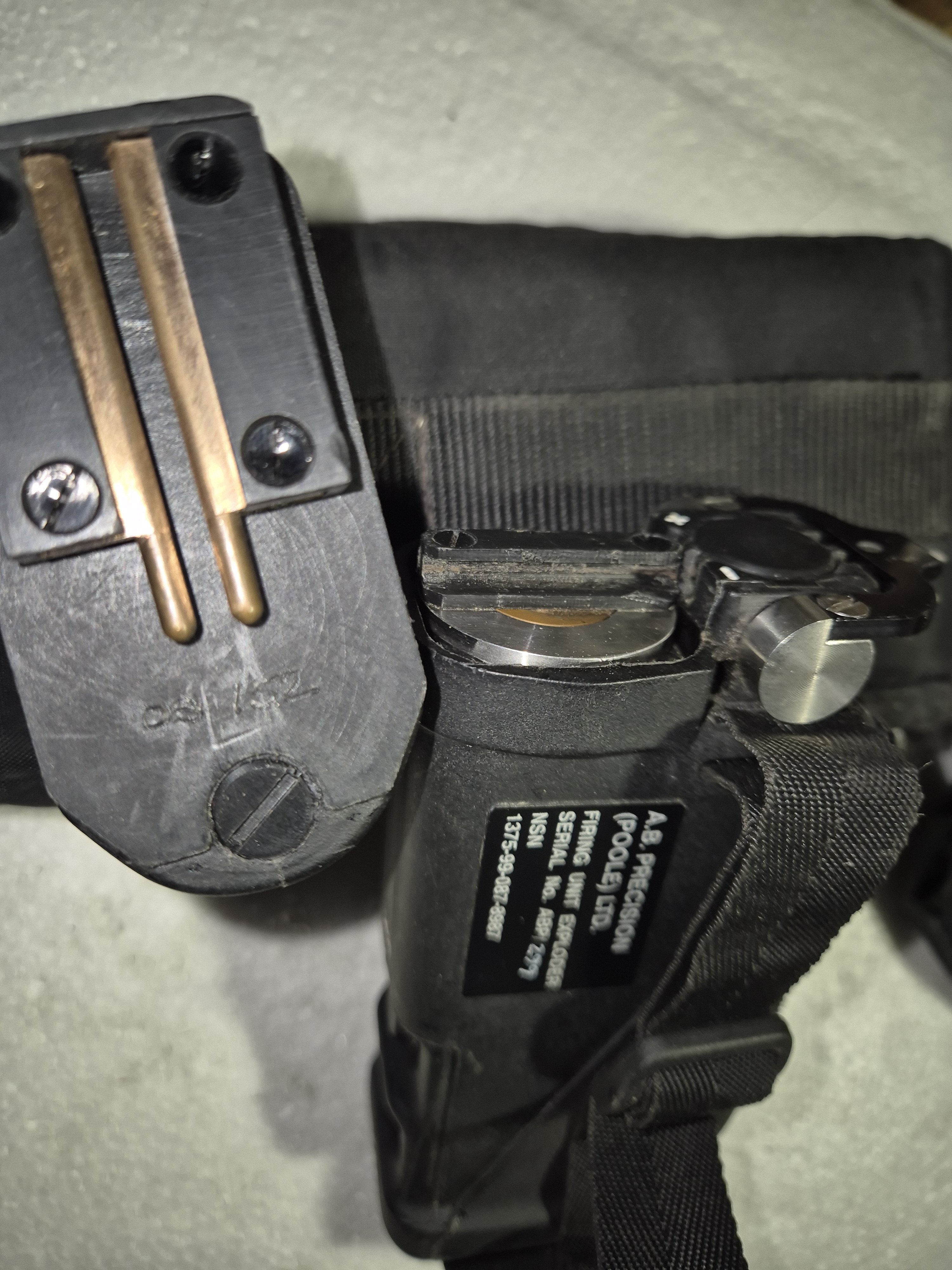

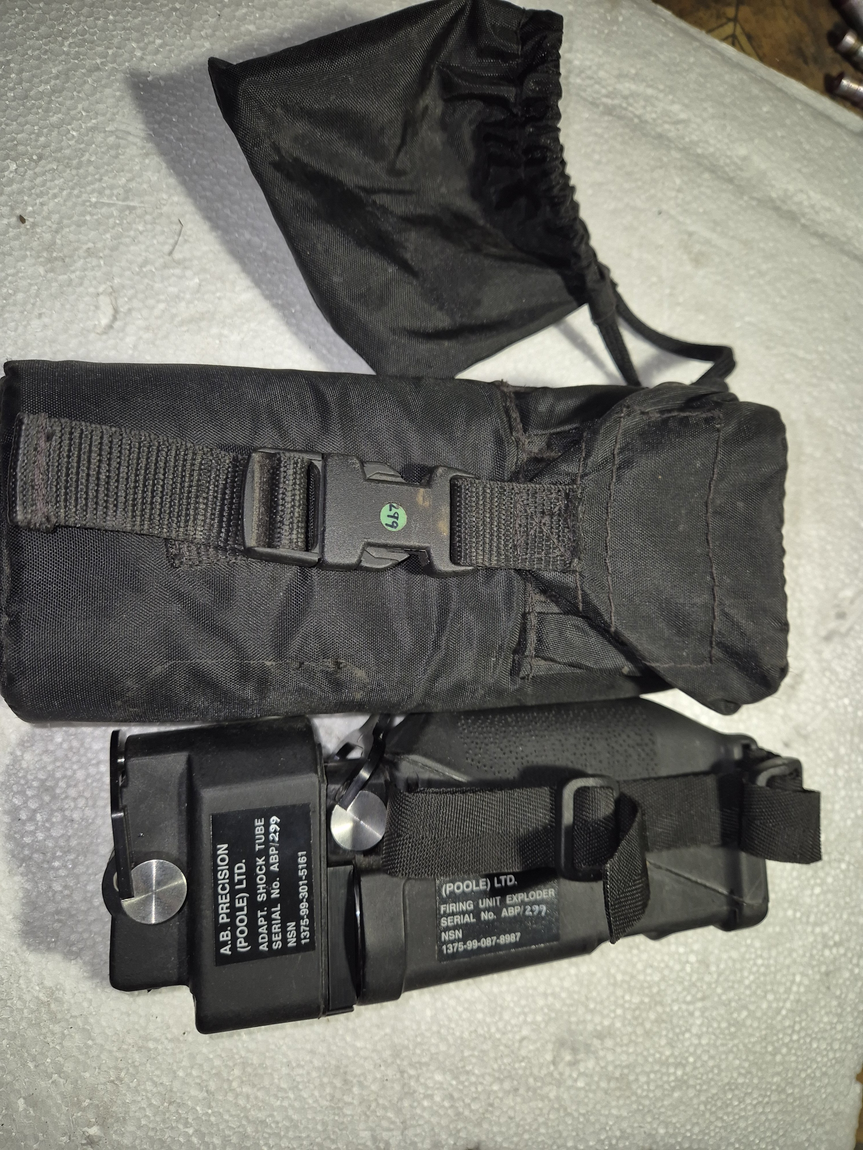

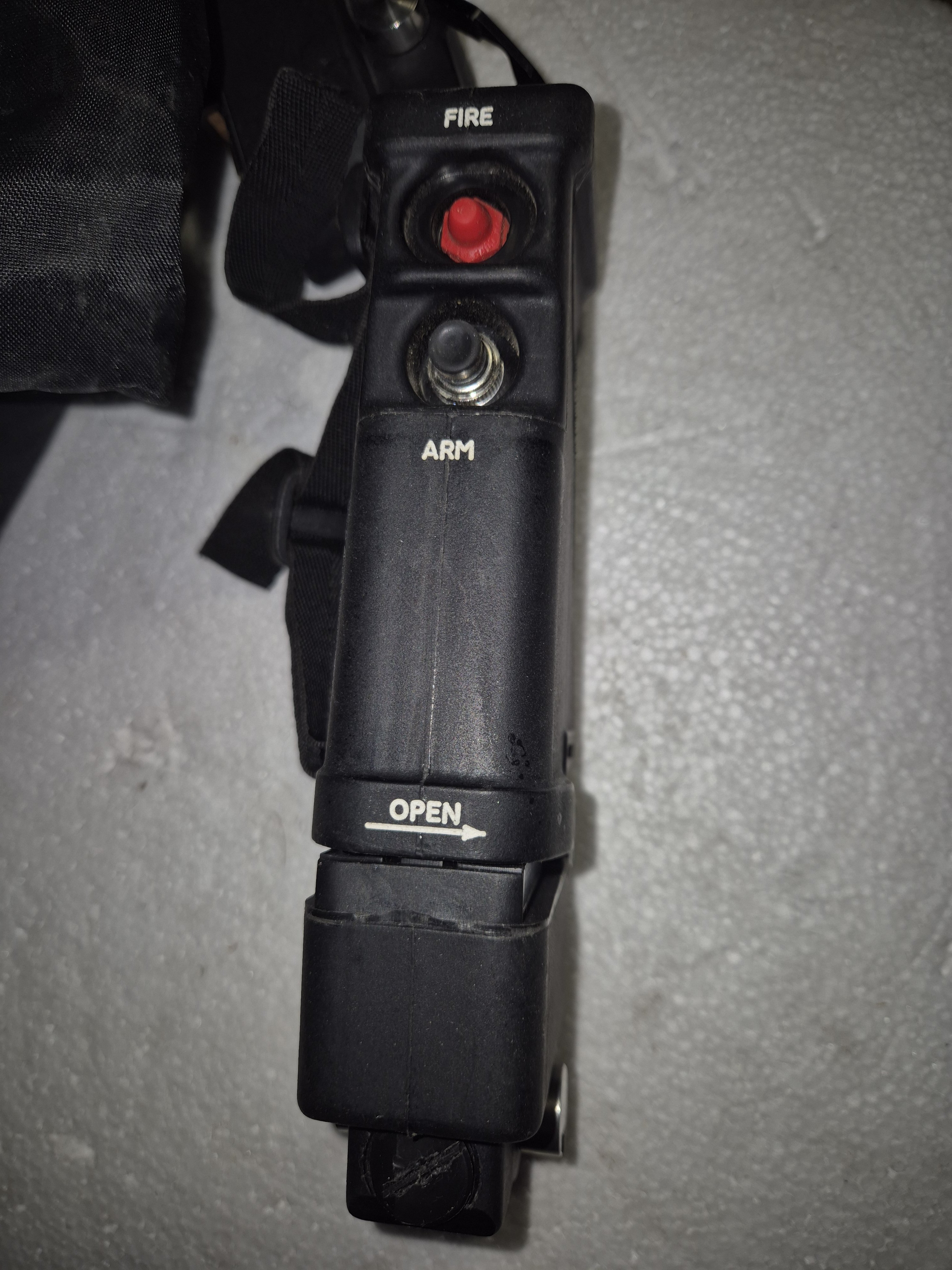

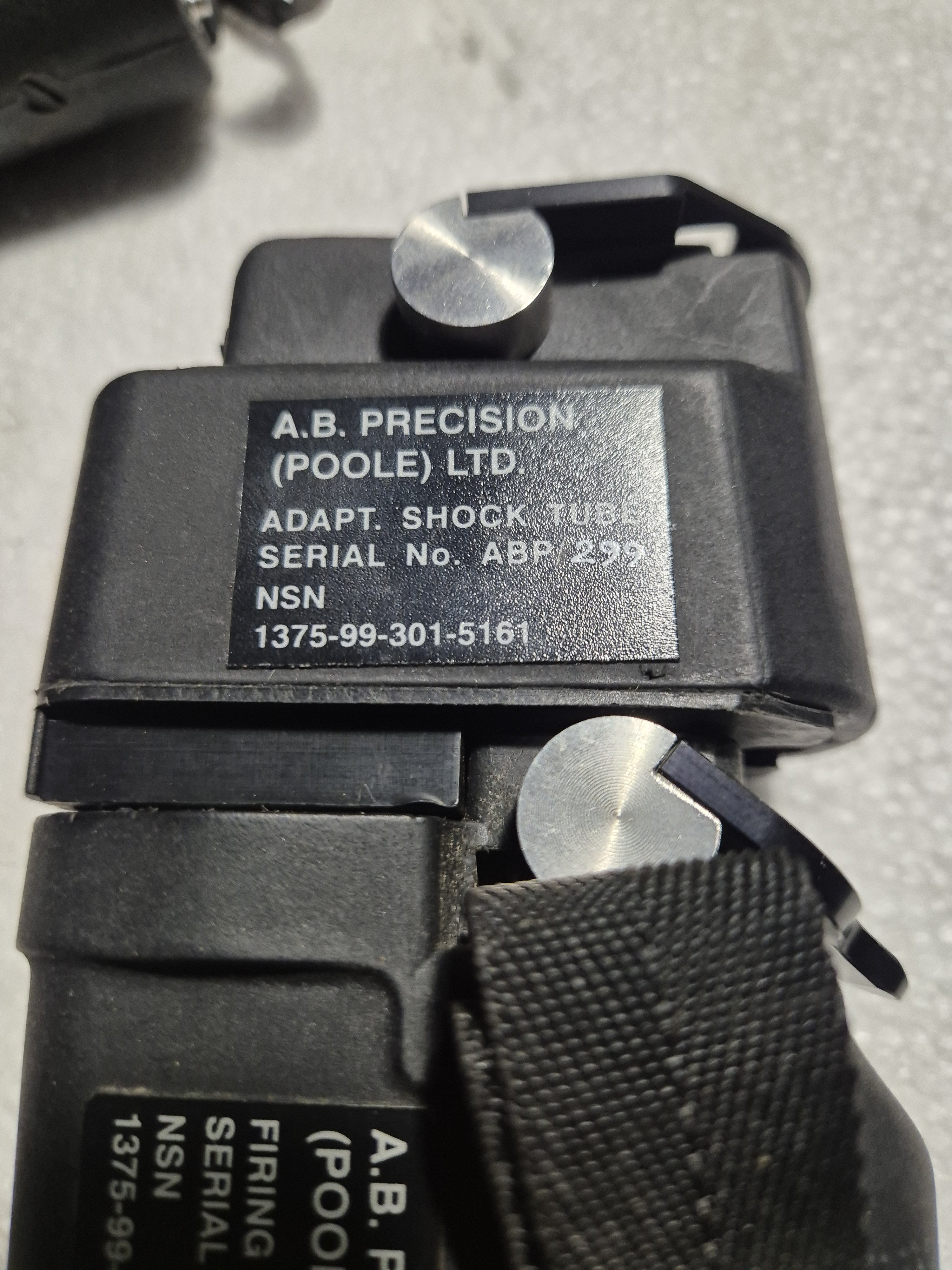

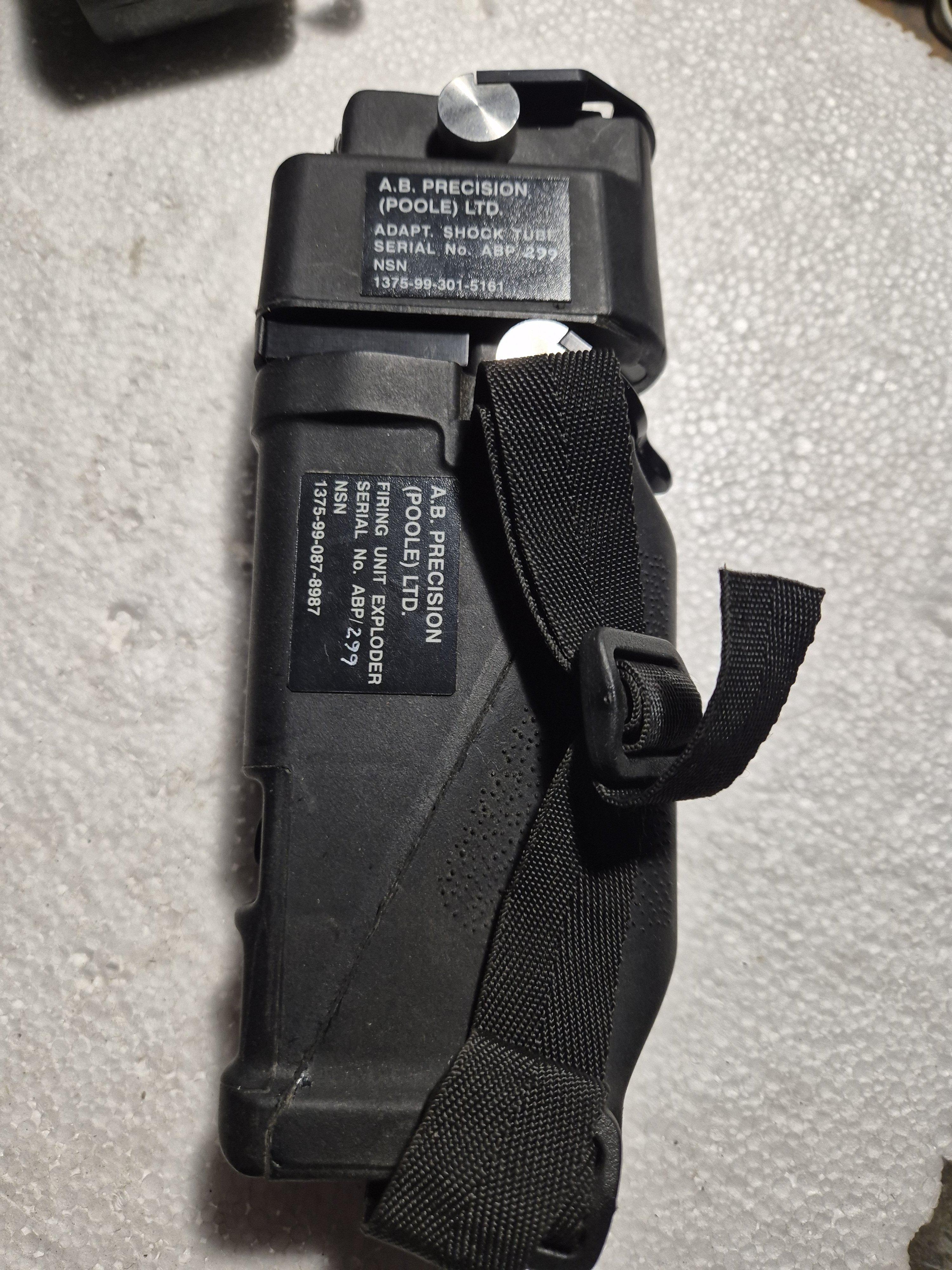

    Всех приветствую.
    Нужна информация и производитель такой подрывной машинки.
    Спасибо

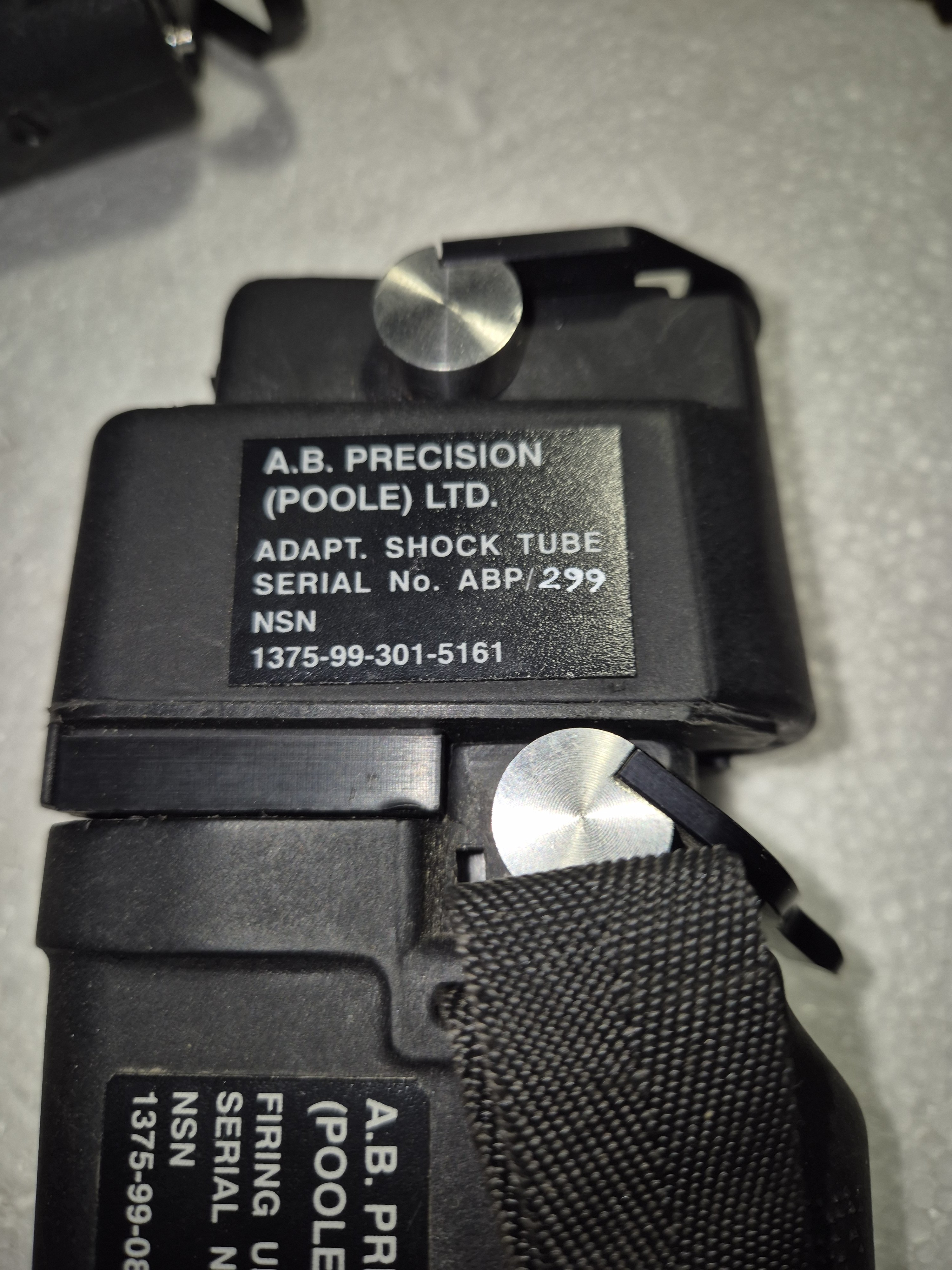

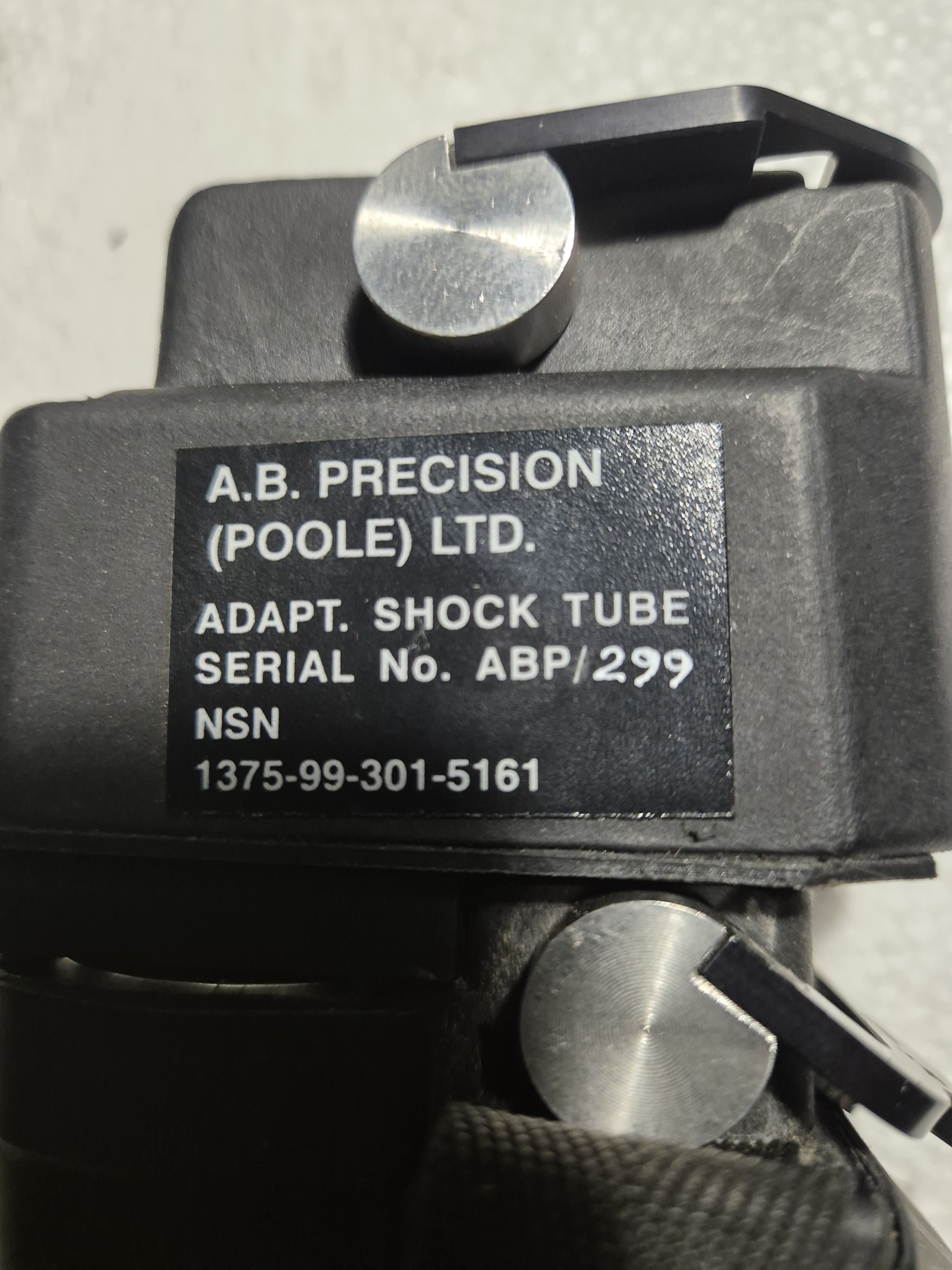

    На ней же написано. Для инициации трубок нон-эл (волновод, shock wave tube, нонэль).
    Гуглить надо как раз adapt. shock tube.
    Производитель -- A.B Précision Ltd.
    С чем такие идут в комплекте - хз, но по виду вещь для задачек сложнее иницирования рядовых ПП-мин М18А1.

    Приветствую.
    Прогуглил.
    Но , нужна другая информация.
    Желательно инструкция.
    Наши саперы с ней работают.
    Машинка отличная, но нужны ттх и тд.
    За помощь спасибо.
    С уважением

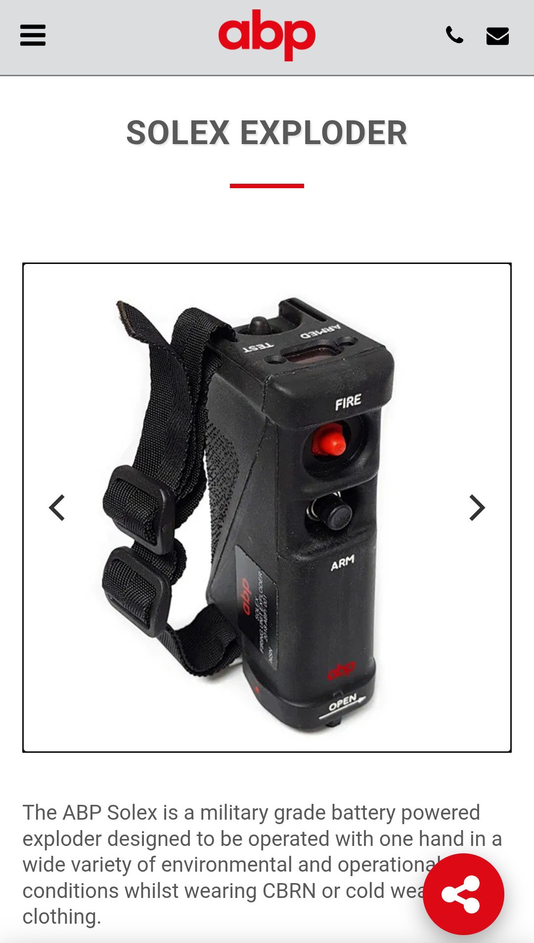

    Доброго!

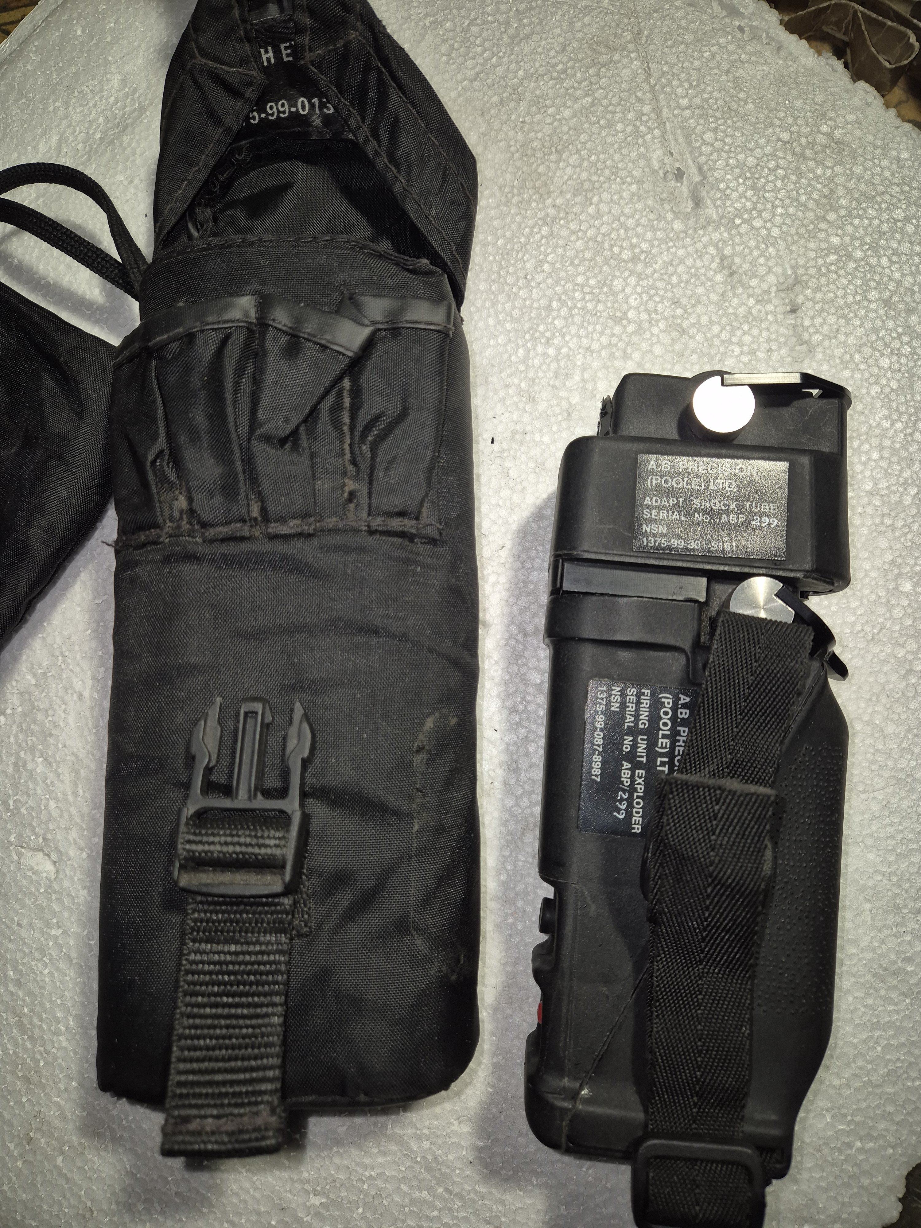

    Производитель
    https://www.abp-technologies.co.uk/eod-products/solex-exploder

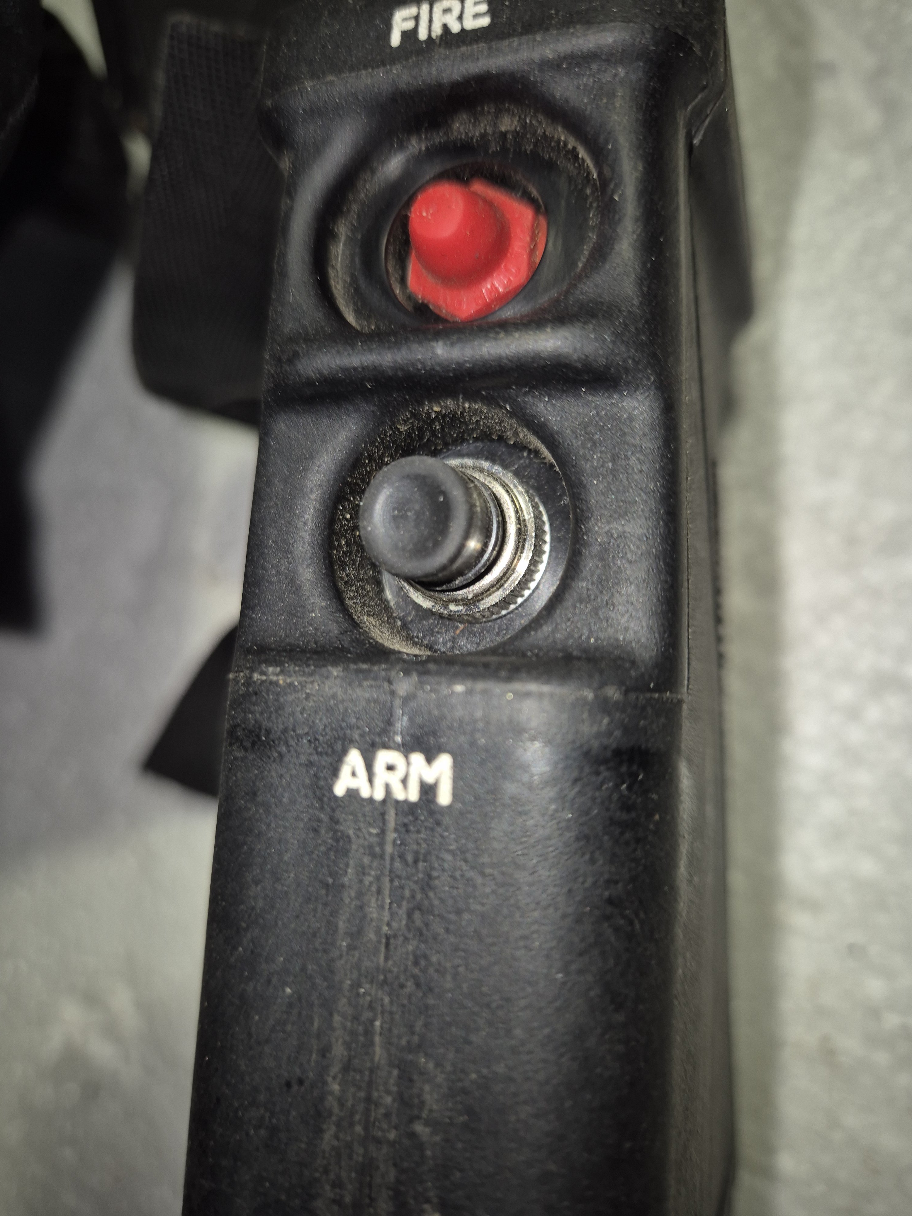

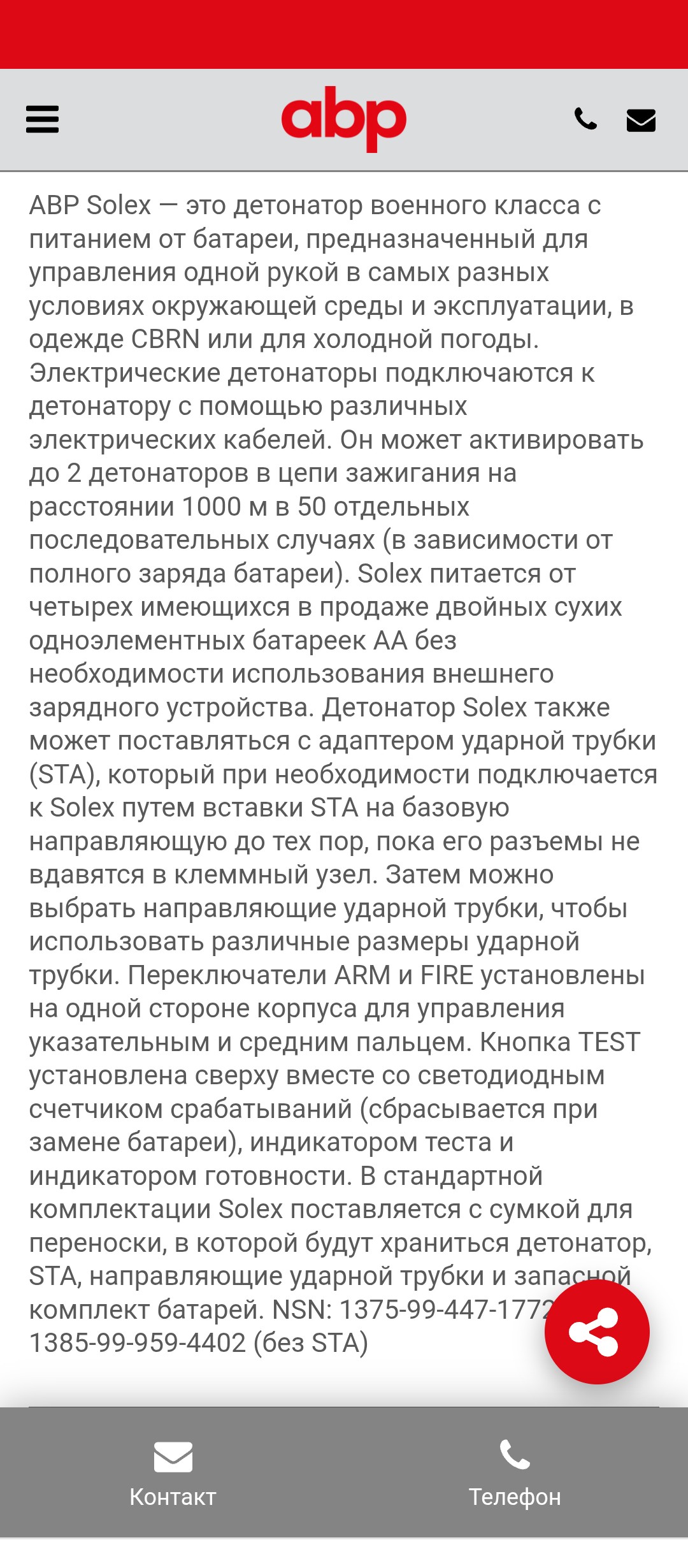

    Они идут, как коллега выше написал, в вариантах с адаптером для нонэля (STA), так и без. У Вас с адаптером. Адаптер позволяет использовать shock tubes диаметром 2, 2.5, 3, 3.75 мм.
    ТТХ у производителя указаны, но не все.
    Масса машинки 290 г, масса адаптера 190 г. Максимальная выходная мощность 7,8 Дж, подрыв происходит в течение 100 мс с момента нажатия кнопки. Работает от 4 батареек АА.
    Полного мануала на нее к сожалению не нашёл в открытом доступе. Органы управления:
