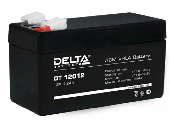

    Такая подойдёт? И вопрос если да зарядкой от металоискатель ее реально зарядить?

    Подойдет! Заряжать нужно авто мото зарядкой или зарядкой соответствующего напряжения!

    Какой ещё автомотозарядкой? Назовите её, ту что кроме нужного напряжения выдаёт и ток 1/10 от ёмкости акума. 1.2а/ч делим на 10 и получаем 120ма(0.12а), есть на примете авто или мото зарядка что выдаёт 0.12а. или хотя бы 0.3а что допустимо для быстрой зарядки. Есть такая?

    Ну так сами озвучте чем его заряжать! Явно не зарядным от телефона! Этот акум от скутера или от мопеда, в эту сторону и надо рыть! Всю юность проездил на совкоциклах, и акумы заряжал обыкновеным автомобильным з/у на минимальном токе и ниче на 2-3сезона хватало, правда у них было 9Ач!
