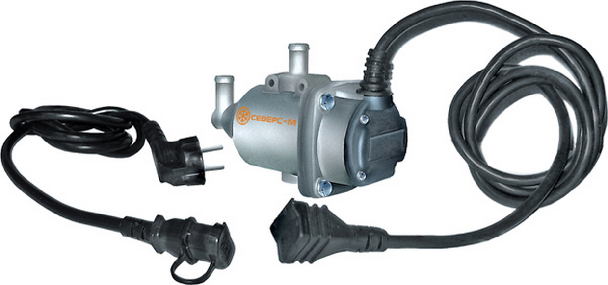

    Камрады. Морозяки давят. Заводить проблематично.
    Кто юзает предпусковики? Поделитесь инфой пож. Мне интересен который от электросети 220В.

    бензиновый. а что есть разница? подогрев идет на жидкость охлаждения (как правило) поэтому пофигу дизель или бензин.

    да есть куча разных, ставятся в патрубки охлаждения (про вебасто нет речи - дорого)просто хотелось услышать реальные отзывы

    Видел такую фигню на дизеле.Минивен Пежо Партнер по моему.Стоит бачек,типа омывателя стекла,в нем тэн,только не понял куда подключать.Итак включается прогрев,рядом с бачком моторчик маленький,опять же типа омыватель стекла,вход-выход,и ганяет по кругу тосол-антифриз.Все было самодельное...Думаю при больших морозах имеет смысл,так же не рекомендую экономить на цене охл.жилкости..

    Врезал в поддон ТЭНчик маленький, утром проснулся, в розетку воткнул, умылся, побрился, позавтракал - и завёлся без проблем при -25.

    Сам езжу на дизиле и если в тайге грею его обычной поялкой вставленной в трубу. А так у нас все греют котлами подогрева производства КНР, номиналом в 1-2 или 3 килловата, без всяких моторчиков . просто тен на магистрали охлаждающей жидкости, в принципе не дорого и эффективно:smile_12:
