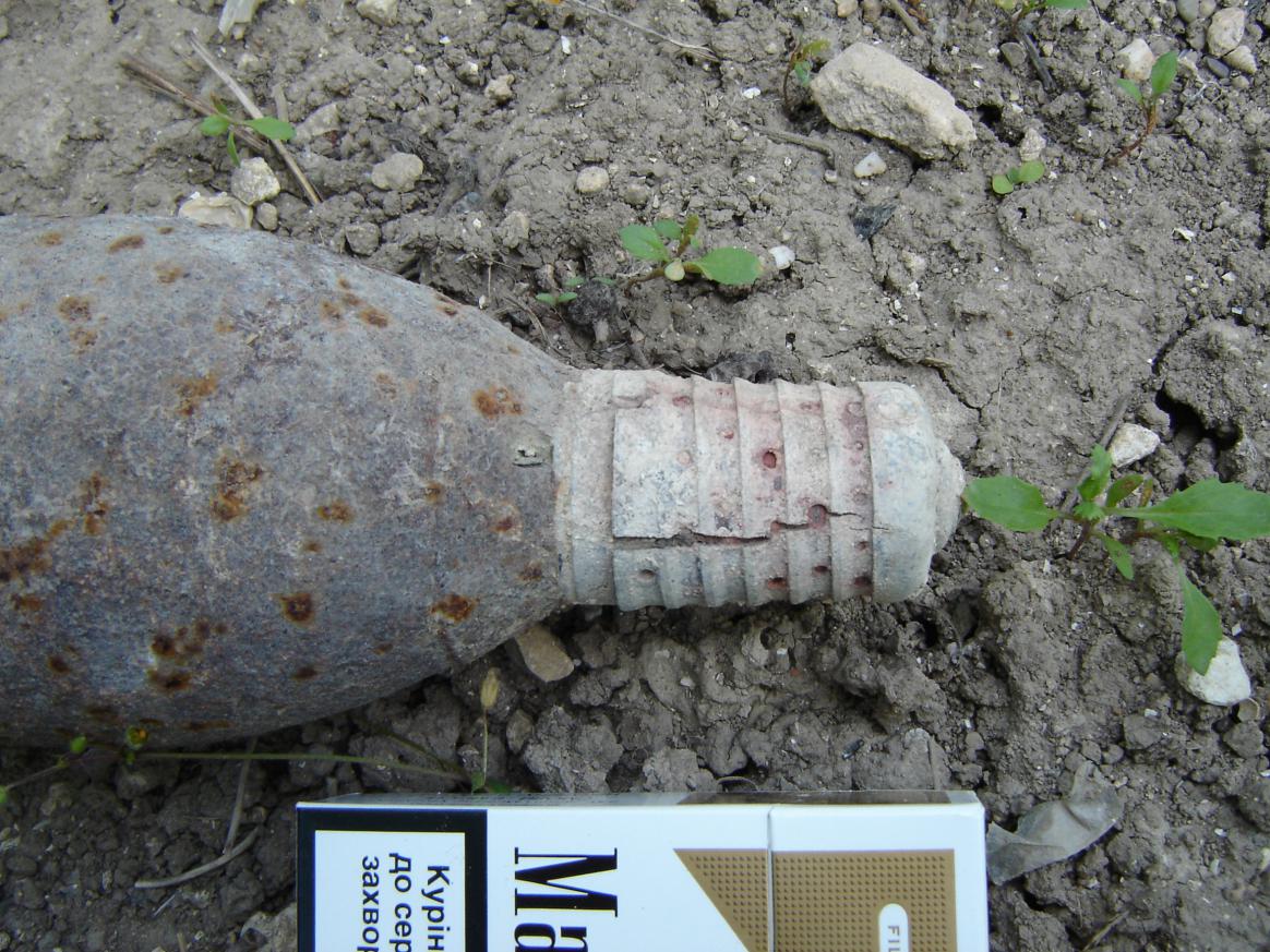

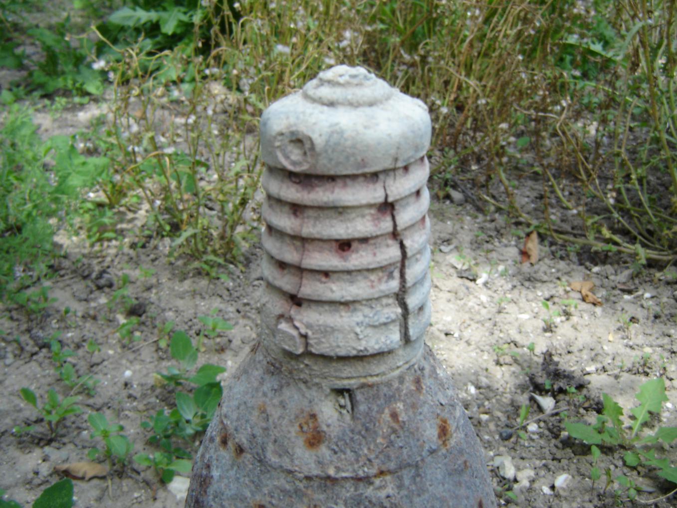

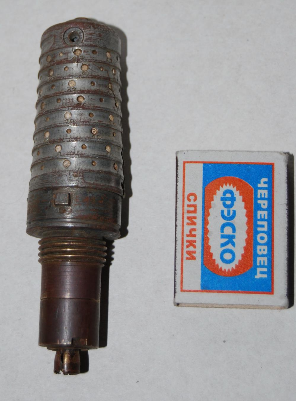

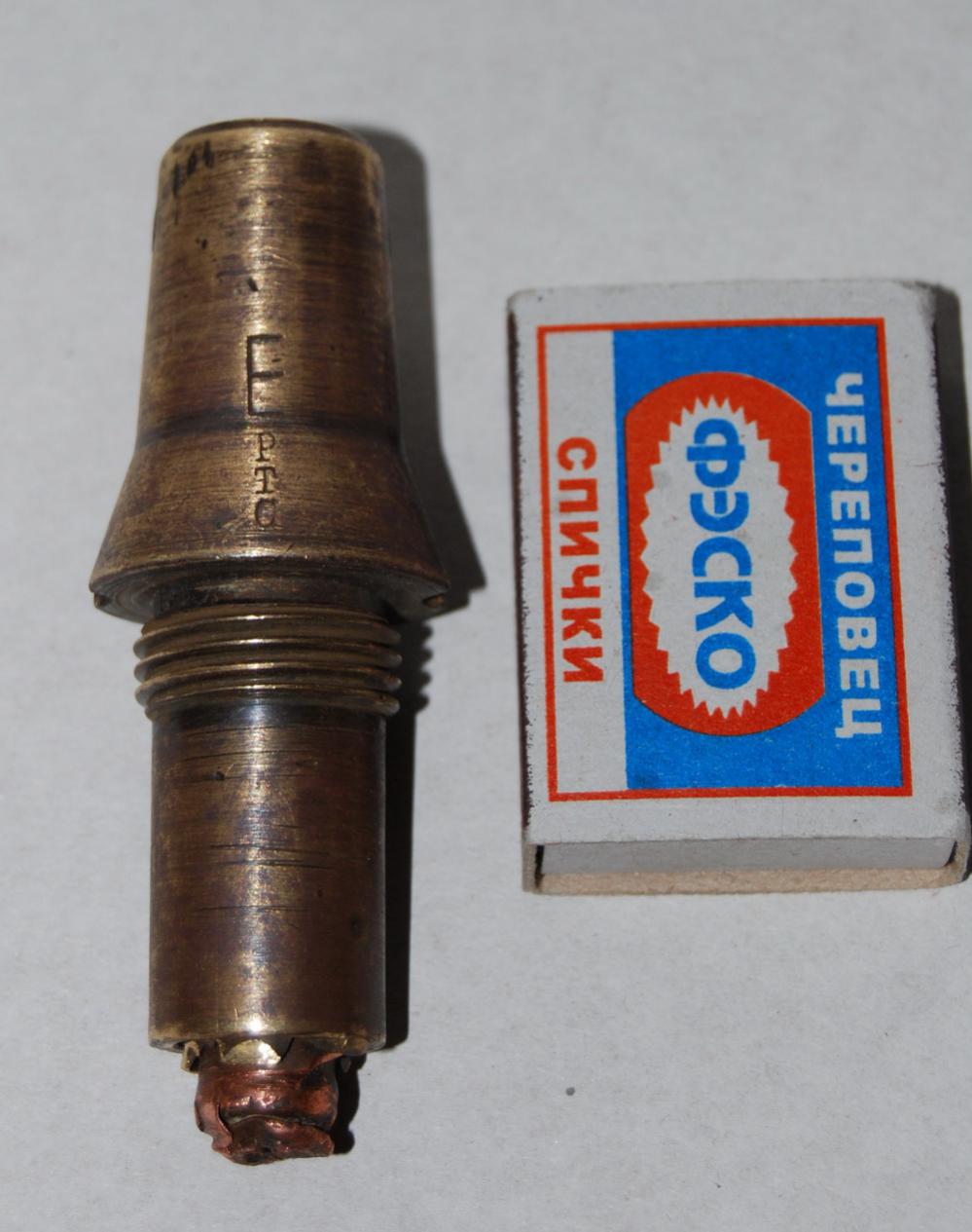

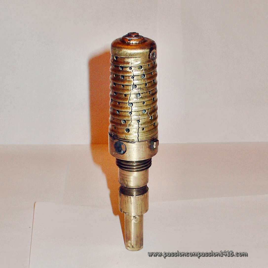

    Попались 2-а вот таких взрывателя - оба подходят для минометных мин системы Стокса. Большой если не ошибаюсь - француз (по нему желательна схемка), малый вообще впервые вижу, что это и с чем едят понятия не имею. МОжет кому знаком?

    по первому францу.....

    а по второму вроде он по центру....Жилательно фото сверху....

    Нечто похожее на 1 фото находил в Крыму.

    :) Улыбнуло. Точно такой же комплект мне подарили с месяц назад :)

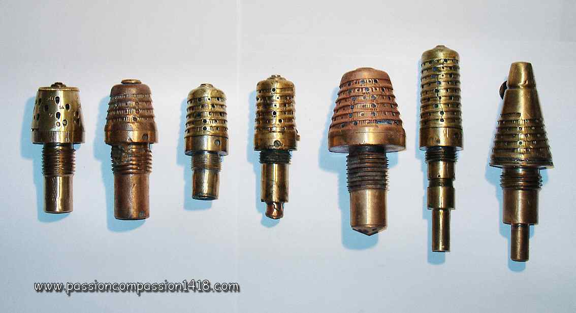

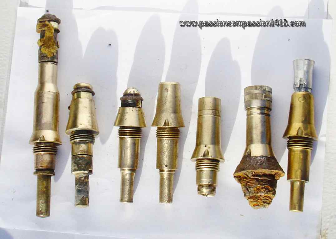

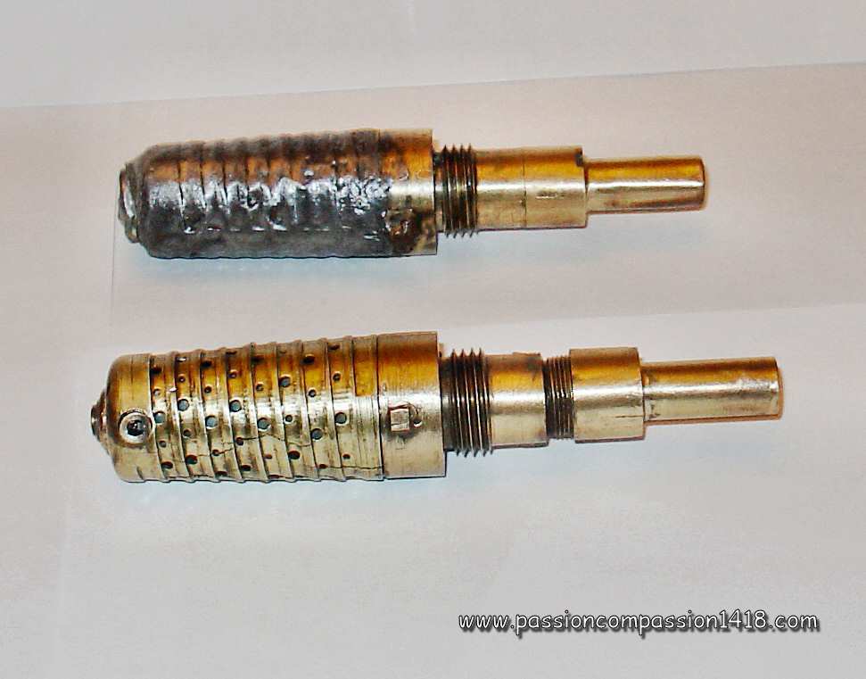

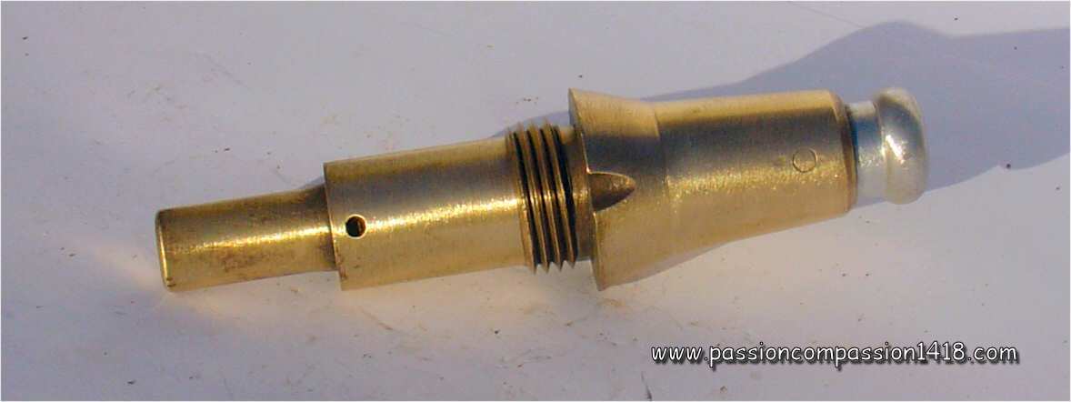

    По делу - первый, французский дистанционный взрыватель
    LD 24\31 Mod1917 или Mod1918, ПМВ - артиллерия: шрапнель зажигалки и прочее.
    Второй - RYG 24\31 mle1918, сделанная во вторую мировую для гансов - взрывак простой надёжный, унифицированная резьба и широчайшее применение - от летух до авиабомб: почему бы не выпускать для трофейных боеприпасов.

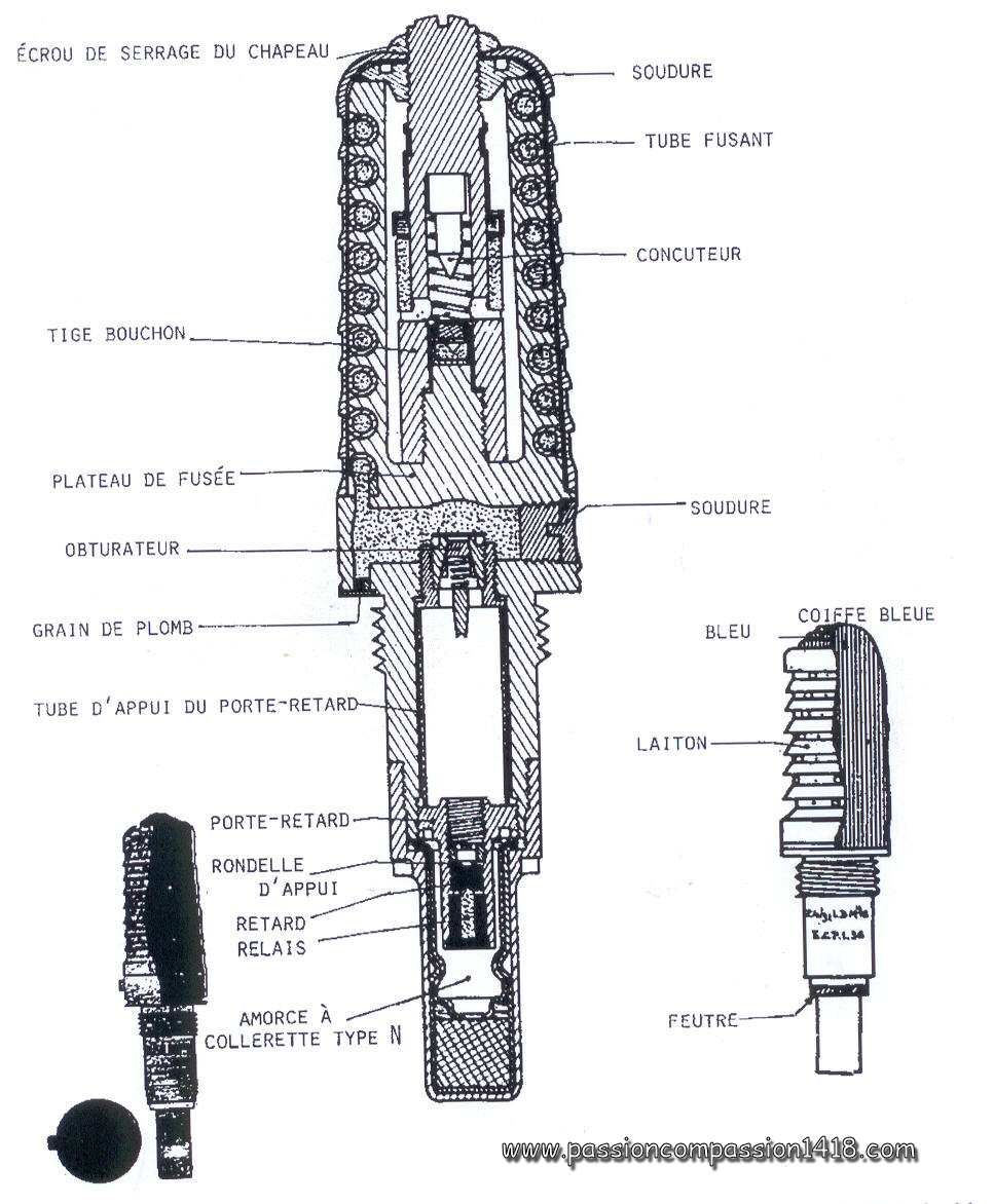

    Картинки\схемы нужны?

    Это 22\31 Mle1897, сверху клейма должны быть.

    Комрад C00Lib1N кидай все что есть, мне пригодится. Если не секрет от кого такой набор получил (в личку)

    Спасибо за информацию, но клейма разглядеть не успел (утонул снарядик):smile_11:

    Вообще, толковые фото - всё с одного источника. Свои не фотографировал, ибо не чистились ещё. Руки дойдут - будут и модели, фотографии и статьи...
    Автор подарка - брянские камрады :)
