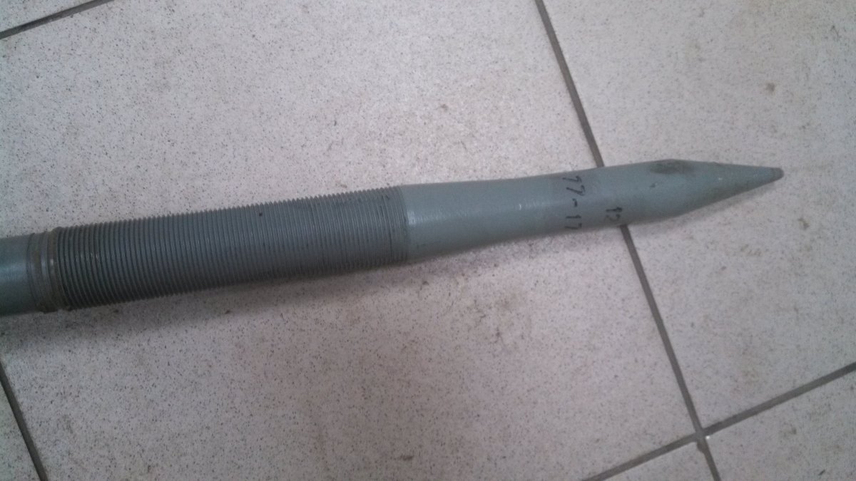

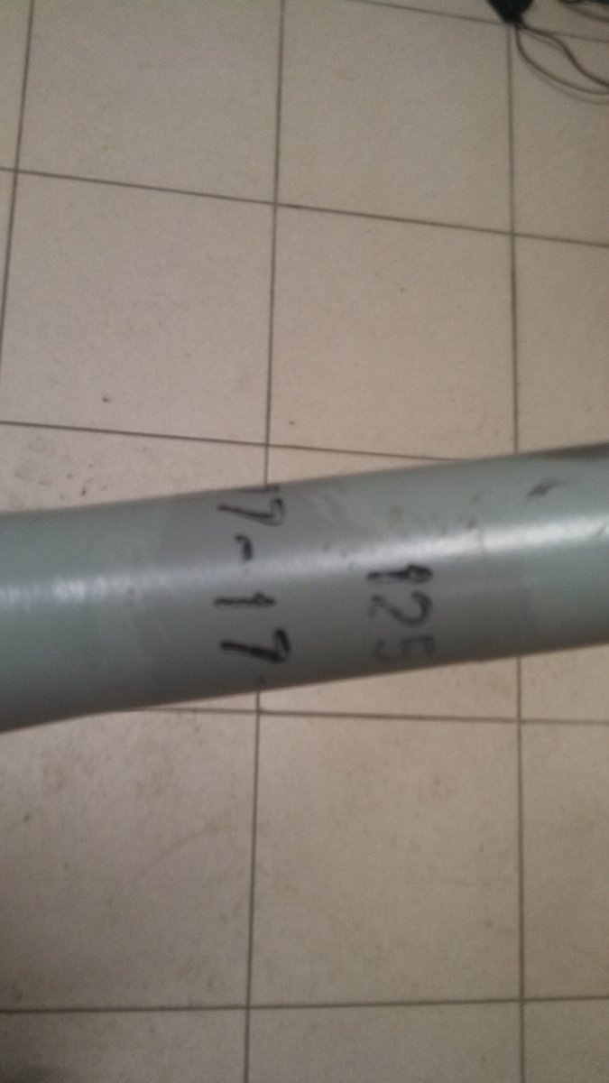

    Помогите, плиз, определить марку выстрела и орудие, его использующее
    Заранее благодарен!

    Приветствую! Если не ошибаюсь 105-мм противотанковая пушка 2А19 «Рапира» или 105-мм танковая пушка 2А20 «Стилет».

    Спасибо!
    Но что за выстрел? Сердечник из какого материала? Карбид вольфрама? Если не сложно, более развернутый ответ...

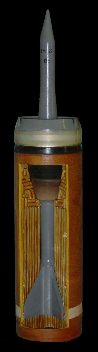

    Бронебойный подкалиберный снаряд представлял собой «стрелу» из высокопрочной мартенситно-стареющей стали, аэродинамического наконечника штампованного из листовой стали и узла хвостового оперения с трассирующим устройством. Пятилопастное оперение отливалось целиком из алюминиевого сплава, с последующей обработкой на металлорежущих станках и анодированием. Трассер собирается в стальной втулке и запрессовывается в стакан оперения, дополнительно фиксируется гайкой и кернением.
    Ведущее кольцо состоит из трёх секторов, размещённых на упорной гребёнке снаряда и соединённых медным обтюрирующим пояском. После покидания ствола, ведущее устройство за счёт аэродинамических сил, действующих не передний торец, разрывает обтюрирующее кольцо и отделяется от снаряда. Падение частей ведущего устройства происходит в секторе +/-2,5° от направления выстрела на дальности до 750 метров.

    Разобрался сам - ЗБМ - 42 "Манго" 125 мм обр. 83 г. двухсоставной
