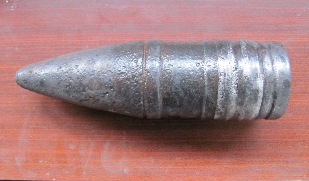

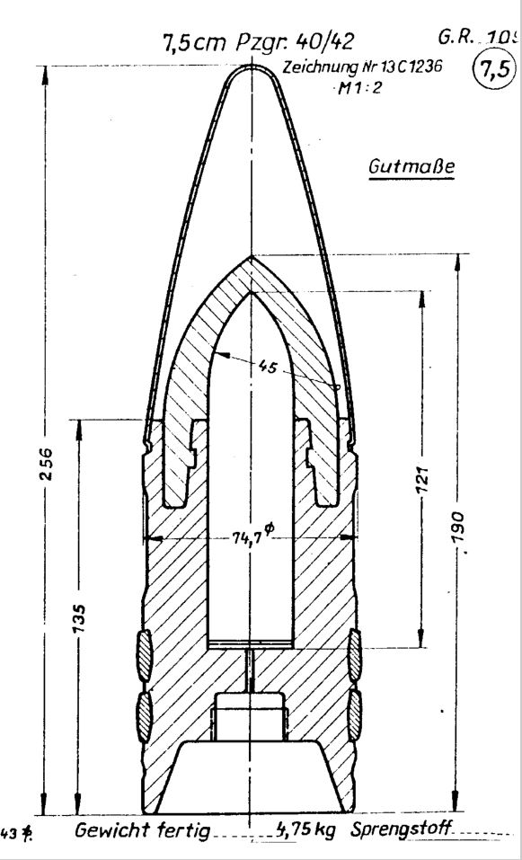

    Приветствую, камрады! Никогда не доводилось видеть в живую, а вчера неожиданно на копе получил вот такой подарок - подкалибер к танковому орудию L-70, довольно редкий, и в неплохом сохране. Не совсем ВОП, т.к. ВВ не содержит, но к теме раздела отношение, думаю имеет, и представляет интерес как макет.

    Ну что, отличный ММГ на полку! Поздравляю! Красить будете?

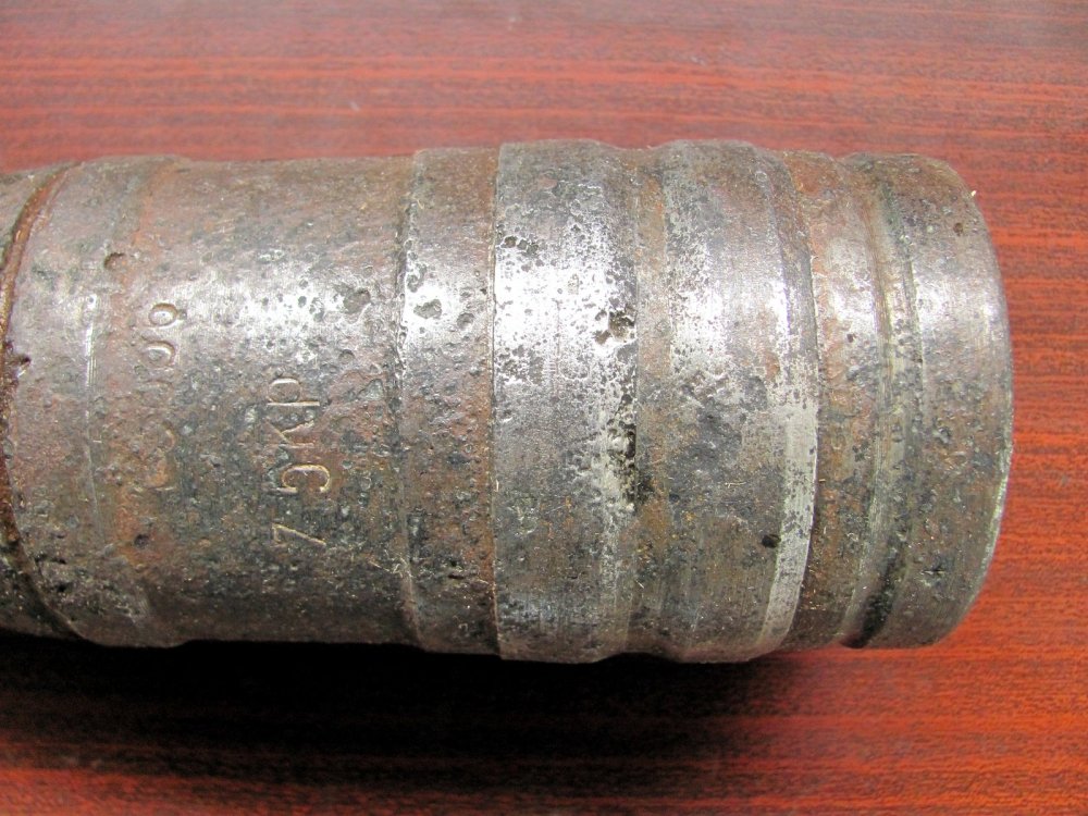

    Можно увидить подробное фото поясков?

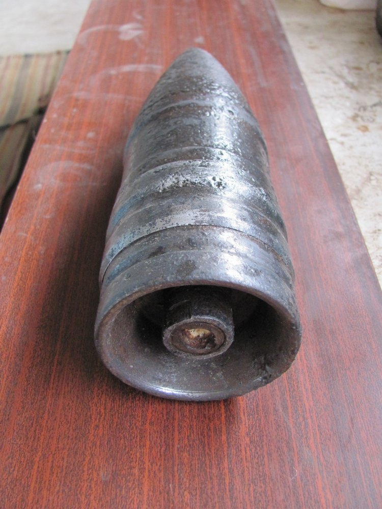

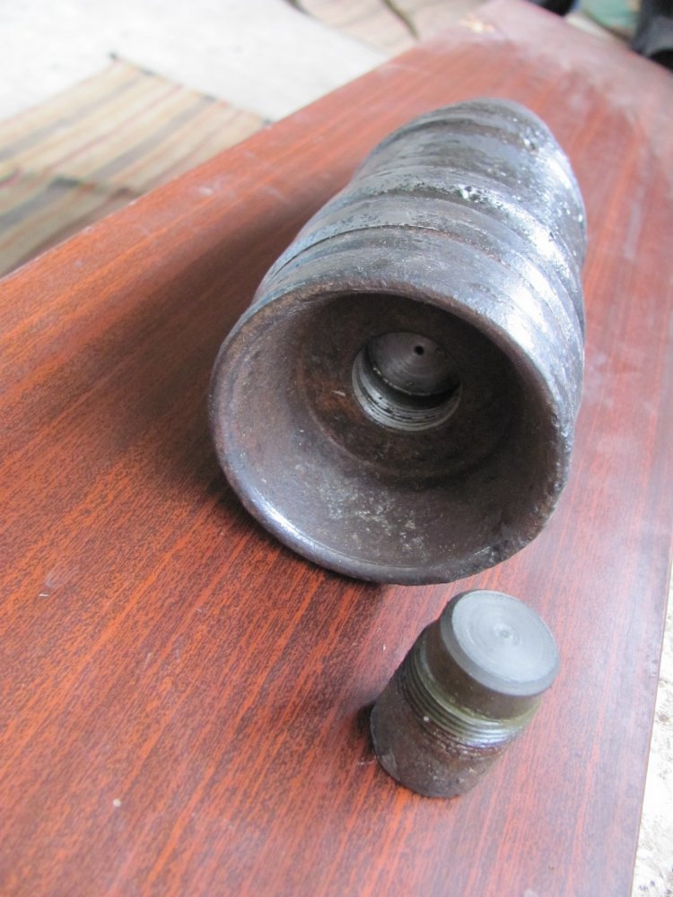

    Зачетная находка!Наколько я понял на подкалиберном бал.колпак на резьбе,а неприпаянный как на обычных бронебоях.Под ним второй колпак ,бакелитовый,тоже на резьбе.В идеале снаряд должен разбираться и собираться как конструктор.Находил похожие ,более раннего типа с одним пояском.

    "Раннего типа" это для другой пушки.

    Спасибо!:beer: Пробовал как-то красить зенитные - не впечатлило, свежая краска напрочь убивает дух времени, так что будет таким как есть. Фото поясков.

    Можно вскрыть цапонлаком. Попробуйте на чем-нибудь некрупном ля начала...

    Разумеется..Противотанковая пушка Пак-36(r)Форма донышка другая.

    Пантерный выстрел, широкие пояски, глубокое дно. Не частый гость.
