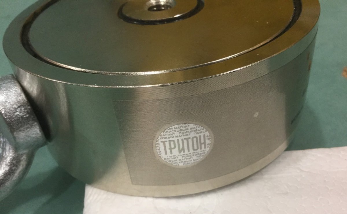

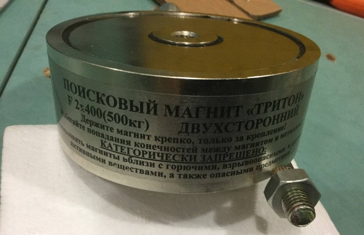

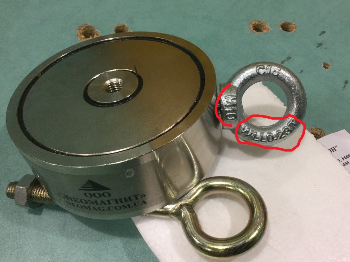

    Приветствую!

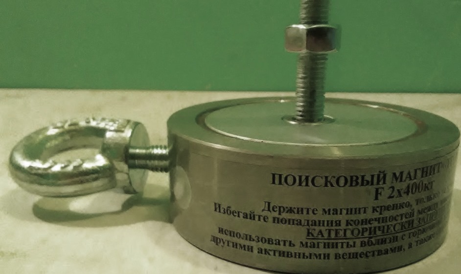

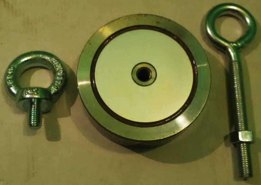

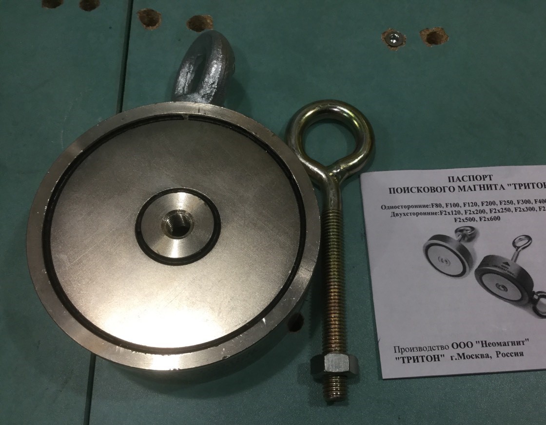

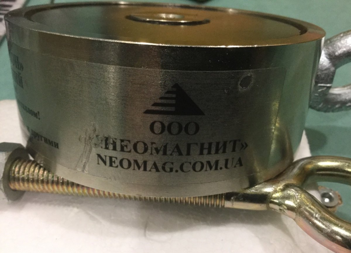

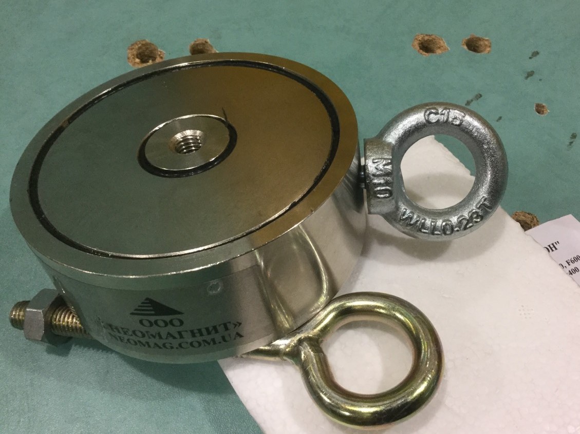

    Хочу поделится информацией, что-бы кто-то не купил подделку!
    Ф400, Ф2х400 и Ф2х300кг подделка
    Первый самый весомий аргумент рым-болты м10 в комплекте.
    У оригинала рым-болты М12.
    Вот так выглядит один вариант из подделок.

    Ну конечно сила на отрыв будет слабее.... я понимаю что словами не докажешь.
    А если взять, что на рым-болте М 10 пишет мах нагрузка - 230кг + 10-20% взять с запасом, то делайте выводы сами..

    У "Тритона" сквозной М14, боковой М12.
    И по цене...подделки всегда и во всём дешевле.
    Ф600 и Ф2х600. Сквозные М14, (была партия даже М16) Боковые М12.

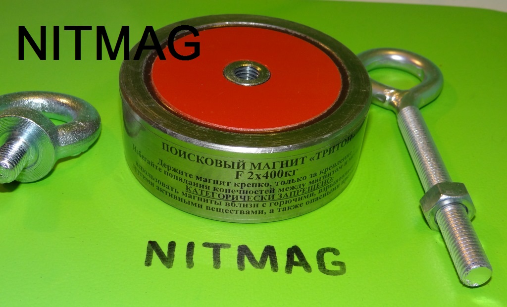

    Рым-болты М12.
    Новая серия 2019, цвет магнита - красный.
